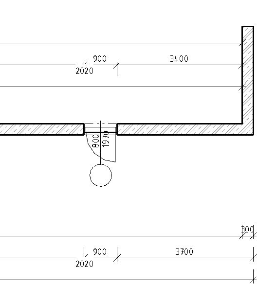

    <![CDATA[<strong>Autor:</strong> <a href="https://www.cadforum.cz/forum/member_profile.asp?PF=74">Peter Jirat</a><br /><strong>Předmět:</strong> 19612<br /><strong>Zasláno:</strong> 25.čvc.2014 v 10:33<br /><br /><table width="99%"><tr><td class="BBquote"><img src="forum_images/quote_box.png" title="Původně odeslal(a) statecny" alt="Původně odeslal(a) statecny" style="vertical-align: text-bottom;" /> <strong>statecny napsal(a):</strong><br /><br />Pro hromadný popis vybraných prvků (např. oken pomocí popisky se&nbsp;zobrazením výšky otvoru a parapetu)&nbsp;můžete využít příkaz Popsat vše. <div></div>Pro automatické vytvoření kóty i se zobrazením výšky otvoru a parapetu můžete použít utilitu Zeď z našich RvtTools.</td></tr></table><div>Když použiju Zeď na okótování, tak popiska okna se vloží správně, ale popiska dveří (výška otvoru) je hozena stranou. šlo by tu popisku na vaší straně upravit, aby se v příštích aktualizacích vkládala na správné místo? (jestli tedy já nemám nějakou špatnou - upravenou - popisku). Revit 2014</div><div><img src="uploads/74/zed-CS.jpg" height="619" width="567" border="0" /><br></div>]]>

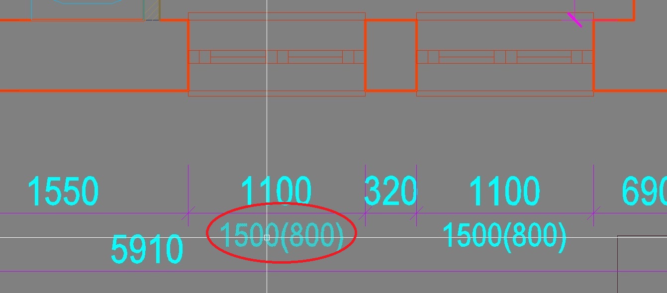

    <![CDATA[<strong>Autor:</strong> <a href="https://www.cadforum.cz/forum/member_profile.asp?PF=45">statecny</a><br /><strong>Předmět:</strong> 19612<br /><strong>Zasláno:</strong> 17.čvc.2014 v 14:37<br /><br />Pro hromadný popis vybraných prvků (např. oken pomocí popisky se&nbsp;zobrazením výšky otvoru a parapetu)&nbsp;můžete využít příkaz Popsat vše. <div></div>Pro automatické vytvoření kóty i se zobrazením výšky otvoru a parapetu můžete použít utilitu Zeď z našich RvtTools.]]>

    <![CDATA[<strong>Autor:</strong> <a href="https://www.cadforum.cz/forum/member_profile.asp?PF=56241">Jaro007</a><br /><strong>Předmět:</strong> 19612<br /><strong>Zasláno:</strong> 16.čvc.2014 v 14:46<br /><br />vyvojári Revitu by to mali doriešiť prípadne by sa fakt hodila na to appka lebo pri väčších projektoch, kde mám veľa okien na fasáde s rozličnými výškami parapetov a stavebných otvorov, prierazov, tak v celom výkrese to pracne dávať ako v to robím autocade .... kopírovaním]]>

    <![CDATA[<strong>Autor:</strong> <a href="https://www.cadforum.cz/forum/member_profile.asp?PF=56241">Jaro007</a><br /><strong>Předmět:</strong> 19612<br /><strong>Zasláno:</strong> 16.čvc.2014 v 14:42<br /><br />ďakujem za radu, to som skúšal. To je fajn na tom, že dá výšku otvoru no práve ja som chcel aby spravilo aj zároveň výšku parapetu automaticky pri kótovaní otvoru okna, prípadne stavebného otvoru.&nbsp;<img src="https://www.cadforum.cz/forum/smileys/smiley1.gif" border="0" alt="Smile" title="Smile" />]]>

    <![CDATA[<strong>Autor:</strong> <a href="https://www.cadforum.cz/forum/member_profile.asp?PF=270">PepaR</a><br /><strong>Předmět:</strong> 19612<br /><strong>Zasláno:</strong> 16.čvc.2014 v 14:36<br /><br />Dobrý dne,<div><br></div><div>pokud chcete v rámci kóty okótovat výšku otvoru, je nutno v typu kótovacího stylu zapnout možnost „<b>Zobrazit výšku otvoru</b>“.&nbsp;<span style="line-height: 1.4;">Ovšem pokud chcete výšku okna včetně parapetu, je nutno použít popisku, která není s kótou svázána.&nbsp;</span></div><div><span style="line-height: 1.4;"><br></span></div><div><span style="line-height: 1.4;">Na tuto základní funkcionalitu čekám již nějakou tu verzi.</span></div>]]>

    <![CDATA[<strong>Autor:</strong> <a href="https://www.cadforum.cz/forum/member_profile.asp?PF=56241">Jaro007</a><br /><strong>Předmět:</strong> 19612<br /><strong>Zasláno:</strong> 16.čvc.2014 v 14:26<br /><br />Zdravím,<div><span style="line-height: 1.4;">nevie mi niekto poradiť ako sa spravia výškové popisky zakotovania otvorov okien v revite, tak ako mám uvedené na obrázku s tým, že chcem aby mi to Revit robil automaticky s kótou prípadne aby to bolo nejaké prepojenie buď rodina alebo appka. Revit štandartne kótuje otvory bez popisiek &nbsp;a potom popisku tam musím vkladať osobitne, tak ako pri Autocade, čo je pri malých projektoch sa to dá nakopírovať no pri väčších je to dosť pracne..</span></div><div>viď. prílohu z autocadu<br><br></div><div>Ďakujem za radu</div><div><img src="uploads/56241/popiska_koty.jpg" height="589" width="900" border="0" align="texttop" /></div>]]>
