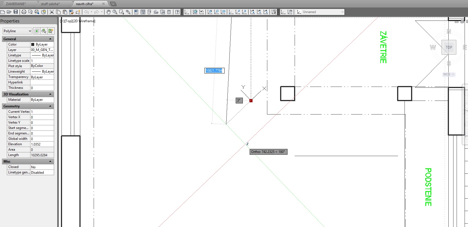

    <![CDATA[<strong>Autor:</strong> <a href="https://www.cadforum.cz/forum/member_profile.asp?PF=9">Vladimír Michl</a><br /><strong>Předmět:</strong> 19626<br /><strong>Zasláno:</strong> 18.čvc.2014 v 13:21<br /><br />Zaslána narychlo spíchnutá "quick-and-dirty" LISP utilita Reset210, která zresetuje normálový vektor na (0 0 1), poté už se čáry protahují normálně.]]>

    <![CDATA[<strong>Autor:</strong> <a href="https://www.cadforum.cz/forum/member_profile.asp?PF=9">Vladimír Michl</a><br /><strong>Předmět:</strong> 19626<br /><strong>Zasláno:</strong> 18.čvc.2014 v 12:45<br /><br />Díky za zaslaný DWG. S tím "UCS" jste byl blízko - ty problémové čáry totiž neleží v půdorysu, ale jsou nepatrně pootočené ve 3D - jejich "extrusion vector" je např. &#091;-1.17431e-009 1.22576e-009 1.0&#093; a nepatrný zdvih. Uzlová editace se proto snaží zachovat tuto rovinu.<div>Buď byly kresleny v nepřesném půdorysném pohledu nebo prošly nějakou non-AutoCAD aplikací. Nenapadá mně jak to rychle resetovat na správný vektor &#091;0 0 1&#093;, možná Flatten.</div>]]>

    <![CDATA[<strong>Autor:</strong> <a href="https://www.cadforum.cz/forum/member_profile.asp?PF=9">Vladimír Michl</a><br /><strong>Předmět:</strong> 19626<br /><strong>Zasláno:</strong> 18.čvc.2014 v 11:19<br /><br />A ty původní čáry jsou prostorové? Aktuální UCS je "World"? Je vypnuté &#091;VAR&#093;UCSDETECT&#091;/VAR&#093;? Asi by to chtělo kus výkresu, tohle se těžko posuzuje "nasucho".]]>

    <![CDATA[<strong>Autor:</strong> <a href="https://www.cadforum.cz/forum/member_profile.asp?PF=56273">MirkoPirko</a><br /><strong>Předmět:</strong> 19626<br /><strong>Zasláno:</strong> 18.čvc.2014 v 11:11<br /><br />a ked kreslim tak vsetko ide ok. ale ako zacnem nieco stretchovat tak sa to natahuje uplne nezmyselne do nejakeho pristoru. otazka znie, ci sa to da vypnut. :)]]>

    <![CDATA[<strong>Autor:</strong> <a href="https://www.cadforum.cz/forum/member_profile.asp?PF=56273">MirkoPirko</a><br /><strong>Předmět:</strong> 19626<br /><strong>Zasláno:</strong> 18.čvc.2014 v 11:06<br /><br /><img src="uploads/56273/stretch-meni_ucsko.jpg" height="797" width="1644" border="0" />preposielam obrazok, zacnem natahovat ciaru ale nejde kolmo ked mam F8 napr. ale ide v nejakom 3D priestore. neviem... proste nejde to klasicky ako som bol zvyknuty :(&nbsp;]]>

    <![CDATA[<strong>Autor:</strong> <a href="https://www.cadforum.cz/forum/member_profile.asp?PF=9">Vladimír Michl</a><br /><strong>Předmět:</strong> 19626<br /><strong>Zasláno:</strong> 18.čvc.2014 v 11:01<br /><br />Nerozumím, UCS není vlastnost entit, ale nastavení pro kreslení. Co se mění? Jaký je přesně postup?]]>
