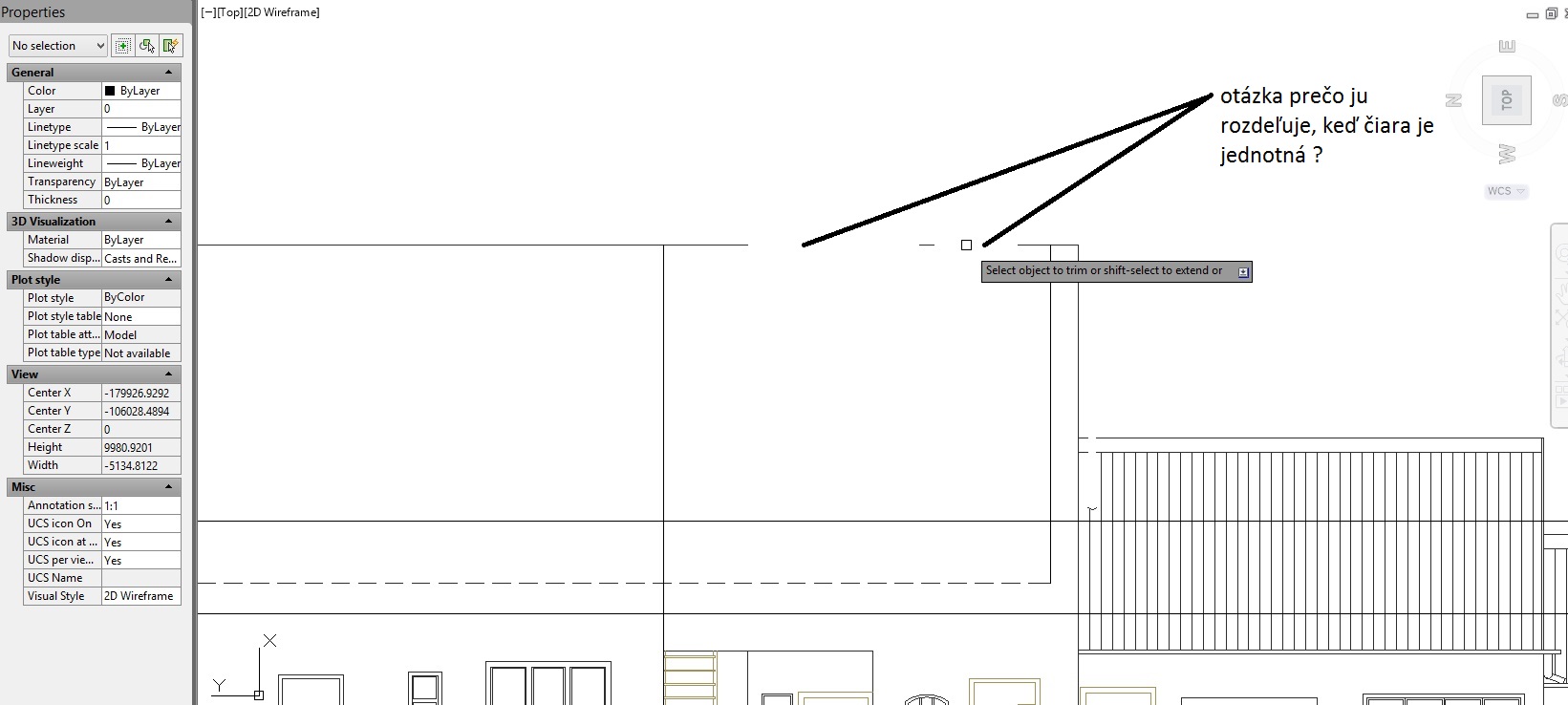

   <title><![CDATA[príkaz Trim v Cad : ok, &#271;akujem pomohlo ]]></title>
   <link>https://www.cadforum.cz/forum/forum_posts.asp?TID=19628&amp;PID=87297&amp;title=prikaz-trim-v-cad#87297</link>
   <description>
    <![CDATA[<strong>Autor:</strong> <a href="https://www.cadforum.cz/forum/member_profile.asp?PF=56241">Jaro007</a><br /><strong>Předmět:</strong> 19628<br /><strong>Zasláno:</strong> 18.čvc.2014 v 14:55<br /><br />ok, ďakujem pomohlo]]>
   </description>

   <title><![CDATA[príkaz Trim v Cad : Zkustte prosim nastavit promennou...]]></title>
   <link>https://www.cadforum.cz/forum/forum_posts.asp?TID=19628&amp;PID=87294&amp;title=prikaz-trim-v-cad#87294</link>
   <description>
    <![CDATA[<strong>Autor:</strong> <a href="https://www.cadforum.cz/forum/member_profile.asp?PF=1753">splonk</a><br /><strong>Předmět:</strong> 19628<br /><strong>Zasláno:</strong> 18.čvc.2014 v 14:25<br /><br />Zkustte prosim nastavit promennou EDGEMODE na 0 (nula)]]>
   </description>

   <title><![CDATA[príkaz Trim v Cad : Zdrav&#237;m,&#271;al&#353;&#237; probl&#233;m, ke&#271; chcem...]]></title>
   <link>https://www.cadforum.cz/forum/forum_posts.asp?TID=19628&amp;PID=87293&amp;title=prikaz-trim-v-cad#87293</link>
   <description>
    <![CDATA[<strong>Autor:</strong> <a href="https://www.cadforum.cz/forum/member_profile.asp?PF=56241">Jaro007</a><br /><strong>Předmět:</strong> 19628<br /><strong>Zasláno:</strong> 18.čvc.2014 v 14:18<br /><br />Zdravím,&nbsp;<div><br></div><div>ďalší problém, keď chcem trimovať medzi dvoma čiarami, stále pri každom v celom výkrese my rozdeľuje čiary v takom znázornení ako na obrázku. Otázka v čom je problém ??&nbsp;</div><div>čiara neni rozdelená na segmenty<img src="uploads/56241/02.jpg" height="738" width="1641" border="0" /></div><div><br></div><div>ďakujem&nbsp;</div><div><br></div>]]>
   </description>
   <pubDate>Fri, 18 Jul 2014 14:18:23 +0000</pubDate>
   <guid isPermaLink="true">https://www.cadforum.cz/forum/forum_posts.asp?TID=19628&amp;PID=87293&amp;title=prikaz-trim-v-cad#87293</guid>
  </item> 
