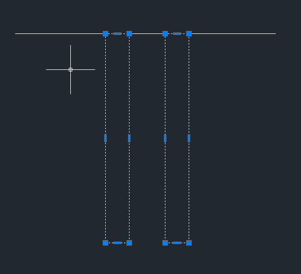

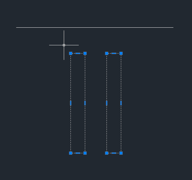

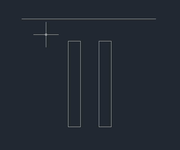

    <![CDATA[<strong>Autor:</strong> <a href="https://www.cadforum.cz/forum/member_profile.asp?PF=42970">mikeborecek1</a><br /><strong>Předmět:</strong> 19651<br /><strong>Zasláno:</strong> 25.čvc.2014 v 10:51<br /><br /><div><img src="uploads/42970/Image_1.jpg" height="574" width="690" border="0" /><br></div><div><br></div><div><img src="uploads/42970/Image_2.jpg" height="592" width="629" border="0" /><br></div><div><br></div><div><img src="uploads/42970/Image_3.jpg" height="543" width="611" border="0" /><br></div><div><br></div><div><img src="uploads/42970/Image_4.jpg" height="541" width="595" border="0" /><br></div><div><br></div><div><br></div><div><br></div><div>Je to len jednoduchý príklad, ale čo je na tom neštandardné???</div>]]>

    <![CDATA[<strong>Autor:</strong> <a href="https://www.cadforum.cz/forum/member_profile.asp?PF=1045">johny</a><br /><strong>Předmět:</strong> 19651<br /><strong>Zasláno:</strong> 25.čvc.2014 v 09:43<br /><br />Aha, ale to se snažíte použít uzly naprosto nestandardně - a jestli dobře chápu o co se snažíte tak i špatně! Editace vyvolané z uzlu jsou v autocadu asi poměrně nové a rozhodně to není ten nejzažitější a nejběžnější způsob editace - resp. se tu s výhodou využívá, že uzel je zároveň BasePointem, ale obecně využívání tohoto je omezené. A to nemluvím o násobném výběru, který ani neumím popsat pro co je vhodný, nic mě nenapadá - rozhodně ne pro přesun části geometrie.&nbsp;<div><span style="line-height: 1.4;">Pro vás je doporučení - na editace z uzlů zapomeňte a využívejte standardních postupů. V tomle případě třeba &#091;CMD&#093;PROTÁHNI&#091;/CMD&#093; <em>(_STRETCH)</em>.&nbsp;</span></div>]]>
