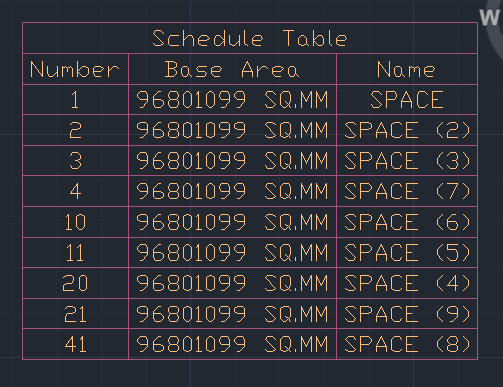

    <![CDATA[<strong>Autor:</strong> <a href="https://www.cadforum.cz/forum/member_profile.asp?PF=105">Kosík</a><br /><strong>Předmět:</strong> 19655<br /><strong>Zasláno:</strong> 28.čvc.2014 v 13:12<br /><br />Ještě jednou děkuji za nasměrování, kde se v ACA formát definuje, už jsem to stačil zapomenout. Problémem je, že označení prostor není tvořenou jenom čísly ale i zlomky, případně poznámkou, jedná se o označení pozemkových parcel případně jejich částí. V tabulce v Excelu, s kterou potřebuji označení srovnat se řadí vše podobné číslu za sebe podle skutečné velikosti čísla. U ACA zatím znám jedinný způsob jak toho dosáhnout, napsat před označení příslušný počet nul, v mém případě jedna až tři, neb parcel je bratru 1500. Je to otrava. V definici formátu jsem nenašel nic, co by umožnilo zařadit parcelu 2/1 přímo za parcelu označenou 1/25(část). Vždy se tam nacpe 10 a potom třeba 100/2.<br>Jan Kosík<br>]]>

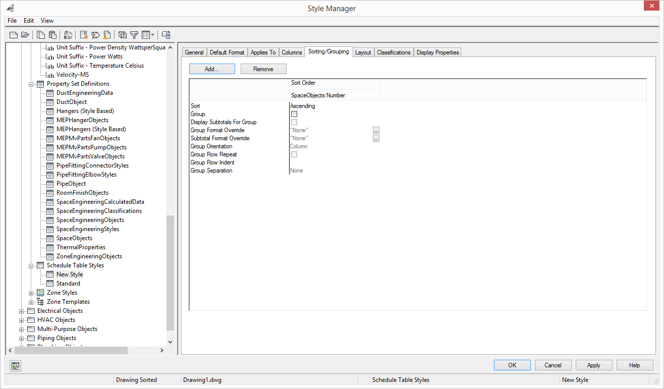

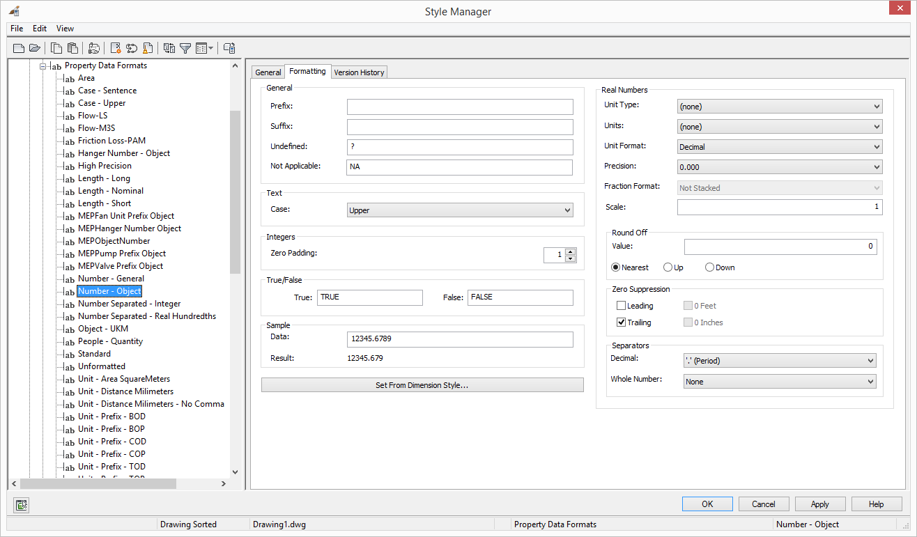

    <![CDATA[<strong>Autor:</strong> <a href="https://www.cadforum.cz/forum/member_profile.asp?PF=9">Vladimír Michl</a><br /><strong>Předmět:</strong> 19655<br /><strong>Zasláno:</strong> 27.čvc.2014 v 19:59<br /><br />Kolega posílá ukázku z AutoCADu MEP/Architecture 2015 - výsledná tabulka:<div><img src="uploads/9/image001.png" height="387" width="503" border="0" /></div><div>&nbsp;</div><div>Formát čísla je nadefinovaný takto:</div><div><img src="uploads/9/image002.png" height="771" width="1316" border="0" /></div><div>&nbsp;</div><div>a řazení v tabulce jen takto:</div><div><img src="uploads/9/image003.png" height="771" width="1316" border="0" /></div><div>&nbsp;</div><div>může to být také způsobeno verzí 2014 nebo nadstavbou.</div>]]>
