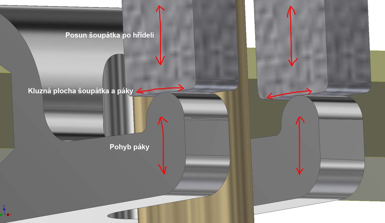

    <![CDATA[<strong>Autor:</strong> <a href="https://www.cadforum.cz/forum/member_profile.asp?PF=32695">roice</a><br /><strong>Předmět:</strong> 19672<br /><strong>Zasláno:</strong> 29.čvc.2014 v 10:42<br /><br />Oběma moc děkuji, nakonec jsem si udělal testovací model a ukázalo se, že je něco shnilého ve zdrojových datech. Nakonec stačí klasická vazba proti sobě a už to funguje.<div>Omlouvám se za dotaz s řešením mezi klávesnicí a židlí.</div>]]>

    <![CDATA[<strong>Autor:</strong> <a href="https://www.cadforum.cz/forum/member_profile.asp?PF=88">Mrázek</a><br /><strong>Předmět:</strong> 19672<br /><strong>Zasláno:</strong> 29.čvc.2014 v 10:25<br /><br />Tady by snad měla stačit standardní tečná vazba, ne?]]>

    <![CDATA[<strong>Autor:</strong> <a href="https://www.cadforum.cz/forum/member_profile.asp?PF=51674">waldosinka</a><br /><strong>Předmět:</strong> 19672<br /><strong>Zasláno:</strong> 29.čvc.2014 v 10:09<br /><br />Dobry. Mate paku spravne zavazbenu voci druhej strane upevnenia? Ak ano tak ja by som dala rovnobezne hrany paky a supatka a potom 90°uhol na os supatka a paky. neviem kde ma supatko zakoncenie ale aj to by malo byt zavazbene&nbsp; pevne voci tej druhej strane. <br>]]>
   </description>

   <title><![CDATA[Vazba kluzné plochy páky a šoupátka : Ahoj,u&#382; jsem to &#345;e&#353;il d&#345;&#237;v a nevy&#345;e&#353;il...]]></title>
   <link>https://www.cadforum.cz/forum/forum_posts.asp?TID=19672&amp;PID=87456&amp;title=vazba-kluzne-plochy-paky-a-soupatka#87456</link>
   <description>
    <![CDATA[<strong>Autor:</strong> <a href="https://www.cadforum.cz/forum/member_profile.asp?PF=32695">roice</a><br /><strong>Předmět:</strong> 19672<br /><strong>Zasláno:</strong> 29.čvc.2014 v 09:59<br /><br />Ahoj,<div>už jsem to řešil dřív a nevyřešil a teď se mi to znovu dostalo pod ruku a zase si nevím rady :D, tak se ptám chytřejších. Jestli Vás něco napadne, budu moc rád.</div><div><br></div><div>Potřebuji vazbu, mezi páku s válcovou plochou a šoupátko s rovnou plochou (viz příloha). Kdy páka zdvihá šoupátko na hřídeli přes kluznou plochu. Moc by se mi líbila vazba, která by při pohybu páky zdvihala i šoupátko. Když použiji vazbu proti sobě, tak ke spojení dojde, ale spoj je pevný a nejde s tím hýbat.</div><div><br></div><div>Předem moc díky.</div><div><img src="uploads/32695/spoj_paka_soupatko.jpg" height="944" width="1626" border="0" /><br></div>]]>
   </description>
   <pubDate>Tue, 29 Jul 2014 09:59:11 +0000</pubDate>
   <guid isPermaLink="true">https://www.cadforum.cz/forum/forum_posts.asp?TID=19672&amp;PID=87456&amp;title=vazba-kluzne-plochy-paky-a-soupatka#87456</guid>
  </item> 
