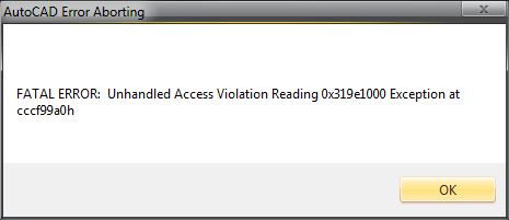

   <title><![CDATA[ProjectBrowser shazuje ACA 2010 : Jj, uz jsem ji nasel a ELIMINOVAL...Jedna...]]></title>
   <link>https://www.cadforum.cz/forum/forum_posts.asp?TID=19673&amp;PID=87464&amp;title=projectbrowser-shazuje-aca-2010#87464</link>
   <description>
    <![CDATA[<strong>Autor:</strong> <a href="https://www.cadforum.cz/forum/member_profile.asp?PF=1753">splonk</a><br /><strong>Předmět:</strong> 19673<br /><strong>Zasláno:</strong> 29.čvc.2014 v 13:28<br /><br />Jj, uz jsem ji nasel a ELIMINOVAL...<div>Jedna se o&nbsp;KB 2962872 - viz&nbsp;http://knowledge.autodesk.com/support/autocad-electrical/troubleshooting/caas/sfdcarticles/sfdcarticles/Project-Browser-crashes-AutoCAD-Architecture-or-AutoCAD-MEP.html</div><div><br><div>Diky&nbsp;</div></div>]]>

    <![CDATA[<strong>Autor:</strong> <a href="https://www.cadforum.cz/forum/member_profile.asp?PF=9">Vladimír Michl</a><br /><strong>Předmět:</strong> 19673<br /><strong>Zasláno:</strong> 29.čvc.2014 v 13:25<br /><br />Dela to jedna z poslednich aktualizaci Windows.]]>

   <title><![CDATA[ProjectBrowser shazuje ACA 2010 : Jeste doplneni:- zkousel jsem...]]></title>
   <link>https://www.cadforum.cz/forum/forum_posts.asp?TID=19673&amp;PID=87462&amp;title=projectbrowser-shazuje-aca-2010#87462</link>
   <description>
    <![CDATA[<strong>Autor:</strong> <a href="https://www.cadforum.cz/forum/member_profile.asp?PF=1753">splonk</a><br /><strong>Předmět:</strong> 19673<br /><strong>Zasláno:</strong> 29.čvc.2014 v 12:06<br /><br />Jeste doplneni:<div><br></div><div>- zkousel jsem opravu instalace ACA 2010 - NIC</div><div>- -||- reinstalaci ACA 2010 - NIC</div><div><br></div><div>... ve Windows</div><div>- zkousel jsem vratit bod obnoveni - porad mi to hlasi chybu - proste, najednou to nejde :-(... ani nejaky drivejsi... nic</div><div>- V historii aktualizaci jsou, za posledni tyden, pouze aktualizace definice Defenderu + aktualizace Silverlight... Silverlight jsem odinstaloval a NIC</div><div><br></div><div>ACA 2013</div><div>- tam se mi to chova uplne stejne... akorat ze mi to stihlo vyhodit errorovou hlasku (nejak jsem kombinoval ruzne zpusoby vyvolani PB az se mi povedlo dostat nize zobrzenou hlasku)...<br><img src="uploads/1753/ACA_2013_-_ProjectBrowser_ERROR.png" height="201" width="465" border="0" /><br></div><div><br></div><div>Jdu tedy hledat na Google...</div><div><br></div><div><br></div>]]>
   </description>
   <pubDate>Tue, 29 Jul 2014 12:06:55 +0000</pubDate>
   <guid isPermaLink="true">https://www.cadforum.cz/forum/forum_posts.asp?TID=19673&amp;PID=87462&amp;title=projectbrowser-shazuje-aca-2010#87462</guid>
