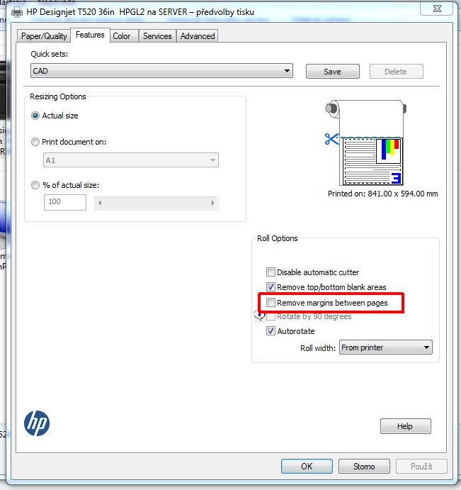

    <![CDATA[<strong>Autor:</strong> <a href="https://www.cadforum.cz/forum/member_profile.asp?PF=74">Peter Jirat</a><br /><strong>Předmět:</strong> 19682<br /><strong>Zasláno:</strong> 11.srp.2014 v 14:48<br /><br />Vyřešeno - klidně může být na serveru, problém způsobuje zatržítko "Remove margins between pages"<div><br></div><div><img src="uploads/74/tiskT520.jpg" height="691" width="651" border="0" /><br></div>]]>

    <![CDATA[<strong>Autor:</strong> <a href="https://www.cadforum.cz/forum/member_profile.asp?PF=74">Peter Jirat</a><br /><strong>Předmět:</strong> 19682<br /><strong>Zasláno:</strong> 11.srp.2014 v 14:22<br /><br />Tak pokud ji mám sdílenou na serveru, kopie nejdou. Pokud ji mám nainstalovanou jako místní s tiskem na IP, tak kopie jdou.]]>

    <![CDATA[<strong>Autor:</strong> <a href="https://www.cadforum.cz/forum/member_profile.asp?PF=74">Peter Jirat</a><br /><strong>Předmět:</strong> 19682<br /><strong>Zasláno:</strong> 11.srp.2014 v 13:46<br /><br />To zatím nemám, ale ani s touto volbou to "nekopíruje".]]>

    <![CDATA[<strong>Autor:</strong> <a href="https://www.cadforum.cz/forum/member_profile.asp?PF=9">Vladimír Michl</a><br /><strong>Předmět:</strong> 19682<br /><strong>Zasláno:</strong> 11.srp.2014 v 13:35<br /><br />Nemáte náhodou v driveru nastaveno "Print as bitmap" resp. "Process in computer"? V tomto (pomalém) režimu se kopie myslím neposílají.]]>

    <![CDATA[<strong>Autor:</strong> <a href="https://www.cadforum.cz/forum/member_profile.asp?PF=74">Peter Jirat</a><br /><strong>Předmět:</strong> 19682<br /><strong>Zasláno:</strong> 11.srp.2014 v 13:10<br /><br />Oboje, na ovladači nelze zvolit počet kopií a zároveň ignoruje počet kopií, které nastavím v autocadu. Z jiných aplikací (PDF, Word, atd). kde nastavuji počet kopií v aplikaci, tak kopie vytiskne.]]>

    <![CDATA[<strong>Autor:</strong> <a href="https://www.cadforum.cz/forum/member_profile.asp?PF=74">Peter Jirat</a><br /><strong>Předmět:</strong> 19682<br /><strong>Zasláno:</strong> 11.srp.2014 v 10:17<br /><br />Tak, ovladač HPGL2 plotru T520 nemá možnost volby počtu kopií tisku :-( K čemu je plotr (nebo ovladač), když neumí kopie??? Ovladač se dá nahradit universálním HPGL2 ovladačem, ten kopie umí, ale AutoCAD s tímto ovladačem neumí tisknout kopie (vždy vyleze jen jeden výtisk). Z Revitu kopie bez problémů. Někde na Augi jsem četl, že jsou tyto problémy s verzí AUtocadu 2015, my tu máte 2014 a kopie nevytisknu.<div>Nějaký nápad?</div>]]>
