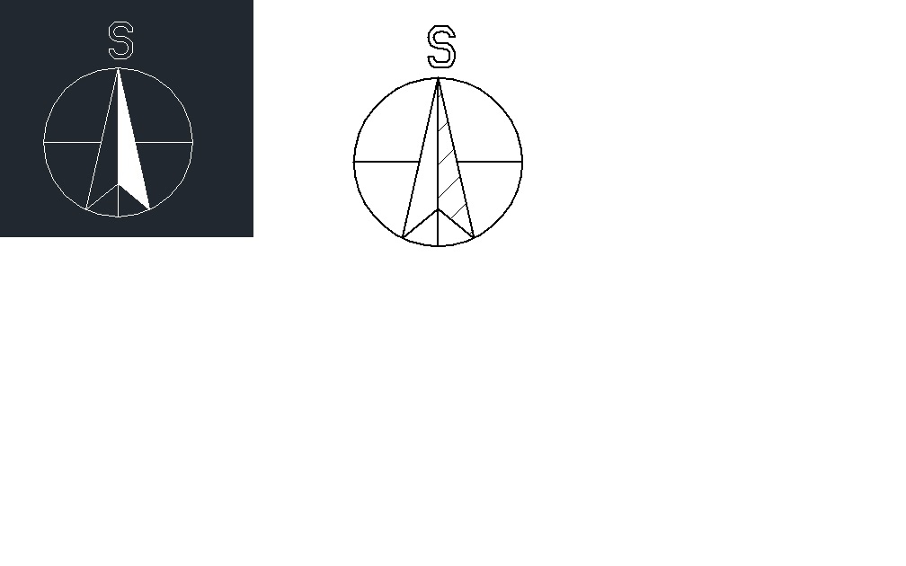

    <![CDATA[<strong>Autor:</strong> <a href="https://www.cadforum.cz/forum/member_profile.asp?PF=41726">bravebruce</a><br /><strong>Předmět:</strong> 19699<br /><strong>Zasláno:</strong> 05.srp.2014 v 05:45<br /><br />Děkuji za radu.<div></div>Je to tak. Problém je ve stylu Fill Patterns.&nbsp;]]>

    <![CDATA[<strong>Autor:</strong> <a href="https://www.cadforum.cz/forum/member_profile.asp?PF=1045">johny</a><br /><strong>Předmět:</strong> 19699<br /><strong>Zasláno:</strong> 04.srp.2014 v 15:57<br /><br />To budete mit chybu v ctb/stb tabulce. Tu zkuste dát žádnou nebo acad default a uvidíte (v Plot dialogu-rozšířeném vpravo nahoře).&nbsp;<div><br></div><span style="font-size:10px"><br /><br />Upravil johny - 04.srp.2014 v 16:03</span>]]>

    <![CDATA[<strong>Autor:</strong> <a href="https://www.cadforum.cz/forum/member_profile.asp?PF=41726">bravebruce</a><br /><strong>Předmět:</strong> 19699<br /><strong>Zasláno:</strong> 04.srp.2014 v 15:30<br /><br />Zdravím.<div>Popisuji to takto zvláštně, ale jinak než takto mě nenapadlo, jak shrnout plné šrafy (solid) a křivky s větší globální šířkou....tedy situace, kdy nastává větší jednolitá plocha.</div><div>A teď k problému...</div><div>Tyto plochy se mi tisknou jako šrafy vzhledu, který má šrafa ANSI 31. V modelu či rozvržení se zobrazují správně, tak jak mají, ale už při náhledu tisk a pak samotný tisk je jinak.</div><div>Nevíte co s tím ?</div><div>Pro jasnější představu přikládám jak to třeba na severce vypadá v modelu a jak pak v náhledu tisku (resp. následně na papíře vytisknuté).</div><div>&nbsp;</div><div>Díky za rady<img src="uploads/41726/1.jpg" height="630" width="1008" border="0" /></div>]]>
