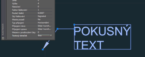

    <![CDATA[<strong>Autor:</strong> <a href="https://www.cadforum.cz/forum/member_profile.asp?PF=9">Vladimír Michl</a><br /><strong>Předmět:</strong> 19740<br /><strong>Zasláno:</strong> 29.zář.2014 v 11:21<br /><br />Nevím jestli je to ve verzi 2010 jinak, ale v aktuální verzi AutoCADu se ten zmíněný parametr chová takto:<div>&nbsp;</div><div><img src="uploads/9/MLEADER.gif" height="196" width="500" border="0" /></div>]]>

    <![CDATA[<strong>Autor:</strong> <a href="https://www.cadforum.cz/forum/member_profile.asp?PF=26532">jozefr</a><br /><strong>Předmět:</strong> 19740<br /><strong>Zasláno:</strong> 29.zář.2014 v 10:53<br /><br />Medzera v prodloužení čáry mení len vzdialenosť textu od vynášacej čiary<div>resp. vzdialenosť celého rámika od vynášacej čiary.</div><div>Ja ale potrebujem text v rámčeku, aby nebol nalepený na rámik.....</div>]]>

    <![CDATA[<strong>Autor:</strong> <a href="https://www.cadforum.cz/forum/member_profile.asp?PF=9">Vladimír Michl</a><br /><strong>Předmět:</strong> 19740<br /><strong>Zasláno:</strong> 28.zář.2014 v 13:42<br /><br />Odsazení rámečku od textu řeší výše uvedený parametr.<div>&nbsp;</div><div>Počet zalomení odkazové čáry si můžete nastavit ve stylu multiodkazu nebo jde uzly přidávat najetím (místní nabídkou) na uzlech odkazové čáry multiodkazu.</div>]]>

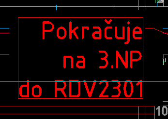

    <![CDATA[<strong>Autor:</strong> <a href="https://www.cadforum.cz/forum/member_profile.asp?PF=26532">jozefr</a><br /><strong>Předmět:</strong> 19740<br /><strong>Zasláno:</strong> 27.zář.2014 v 08:51<br /><br />george.hh myslel zrejme to, že ak vytvoríme multiodkaz a zadáme na karte OBSAH - text rámečku, tak &nbsp;text je úplne nalepený na rámeček. <img src="uploads/26532/multi.jpg" height="247" width="347" border="0" />&nbsp;<div><br></div><div>Ako sa dá zalomiť odkazová čiara multiodkazu viackrát?</div>]]>

    <![CDATA[<strong>Autor:</strong> <a href="https://www.cadforum.cz/forum/member_profile.asp?PF=54768">george.hh</a><br /><strong>Předmět:</strong> 19740<br /><strong>Zasláno:</strong> 14.srp.2014 v 11:06<br /><br />děkuji &nbsp; &nbsp;za odpověd, ale &nbsp; myslel jsem něco jiného &nbsp;- potřeboval &nbsp;bych zvětšit &nbsp;odstup rámečku &nbsp;od písma &nbsp;( písmo &nbsp;se téměř &nbsp;dotýká &nbsp; rámečku &nbsp; a &nbsp;dle mého názoru &nbsp;to zhoršuje čitelnost odkazu ).<div>Je &nbsp;nějaký způsob &nbsp;jak &nbsp;toto &nbsp;jednoduše &nbsp;řešit &nbsp;?&nbsp;</div>]]>

    <![CDATA[<strong>Autor:</strong> <a href="https://www.cadforum.cz/forum/member_profile.asp?PF=9">Vladimír Michl</a><br /><strong>Předmět:</strong> 19740<br /><strong>Zasláno:</strong> 14.srp.2014 v 10:06<br /><br />Nebo si ve stylu multiodkazu nastavte větší hodnotu parametru "Mezera v prodloužení čáry" (na kartě Obsah).]]>
