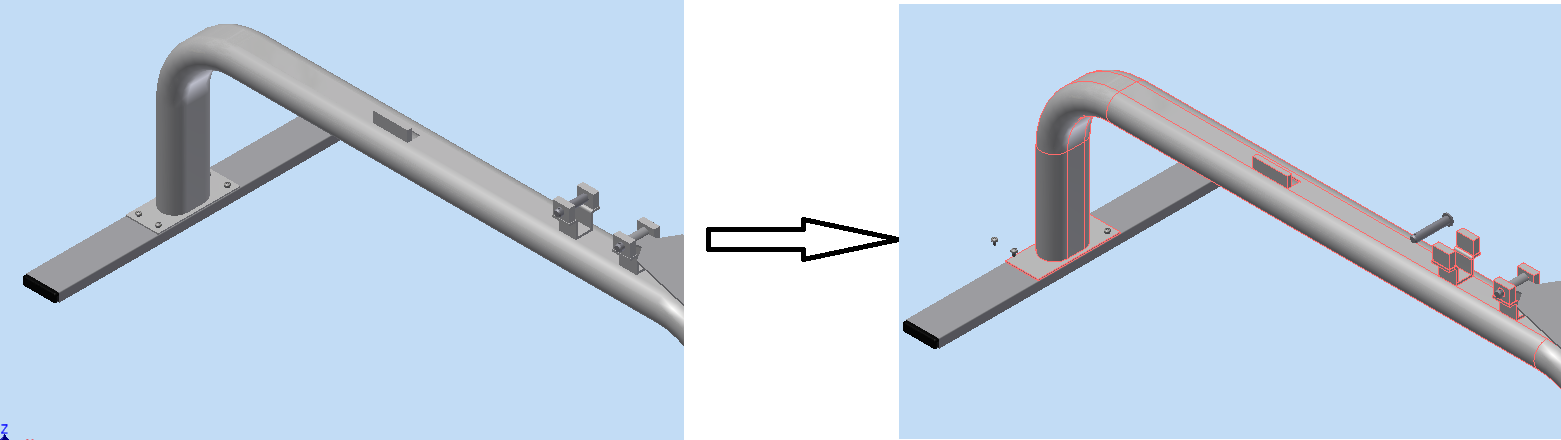

    <![CDATA[<strong>Autor:</strong> <a href="https://www.cadforum.cz/forum/member_profile.asp?PF=2854">Radek001</a><br /><strong>Předmět:</strong> 19754<br /><strong>Zasláno:</strong> 19.srp.2014 v 14:21<br /><br />Osobně před zrcadlením preferuju kopírování.<div>&nbsp;</div><div>Ozrcadlím základní komponenty, kde je potřeba vytvořit L / P díl.</div><div>Např. spojovák rozhodně raději kopírovat nebo přes pole - nezrcadlit.</div>]]>

    <![CDATA[<strong>Autor:</strong> <a href="https://www.cadforum.cz/forum/member_profile.asp?PF=28496">dusek</a><br /><strong>Předmět:</strong> 19754<br /><strong>Zasláno:</strong> 19.srp.2014 v 14:14<br /><br />Zavazbíte je stejně jako výchozí komponenty. Pokud tam máte vytvořené otvory, tak můžete například k nim. Pokud víte rozteče mezi šrouby, tak můžete například použít i příkaz pole -&gt; stačí zavazbit pouze první součástku a ostatní už vytvoří příkaz pole.<br><br>Vazby kopírovat zrcadlením nejde z toho důvodu, že vy máte vytvořené vazby k nějaké geometrii a nikde nemáte zaručeno, že stejná geometrie bude i pro ozrcadlenou součástku, proto se to vytváří bez vazeb.<br>]]>

    <![CDATA[<strong>Autor:</strong> <a href="https://www.cadforum.cz/forum/member_profile.asp?PF=28496">dusek</a><br /><strong>Předmět:</strong> 19754<br /><strong>Zasláno:</strong> 19.srp.2014 v 07:38<br /><br />Ozrcadlení součástky v sestavě se provede bez kopírování vazeb, ozrcadlené součástky proto nemají žádné vazby a proto se "nepohybují" s hlavní součástkou. Musíte zrcadlené součástky zavazbit nebo při vkládání dílu z OC použít automaticky nabízené pole, případně si pole vytvořit sám. <br>U toho příkazu pole je něco špatně, pokud máte na čep použitý příkaz pole a neměnila se rozteč, tak by to mělo fungovat. Nemáte někde adaptivitu či jinou neplechu?<br>]]>

    <![CDATA[<strong>Autor:</strong> <a href="https://www.cadforum.cz/forum/member_profile.asp?PF=58050">newton19</a><br /><strong>Předmět:</strong> 19754<br /><strong>Zasláno:</strong> 18.srp.2014 v 17:46<br /><br />Zdravím všechny odborníky na Inventor, potřeboval bych objasnit jednu věc.<div>Když v sestavě udělám (šroubový, čepový..) spoj &nbsp;z normalizovaných dílů a pak např šroubové spoje ozrcadlím/ nebo nakopíruju přes pole , tak když potom nějak pohnu s celou sestavou, tak se ty ozrcadlené díly ani nehnou a zůstanou v prostoru, jakoby nejsou přichycené k sestavě,kdežto ty původně vložené se přesunují spolu se sestavou. Nevíte jak to ukotvit aby se ty ozrcadlené díly staly součástí přímo té sestavy ?</div><div><br></div><div>Pro názornost přikládám obrázek:</div><div><img src="uploads/58050/problema.png" height="440" width="1561" border="0" /><br></div><span style="font-size:10px"><br /><br />Upravil newton19 - 18.srp.2014 v 17:49</span>]]>
