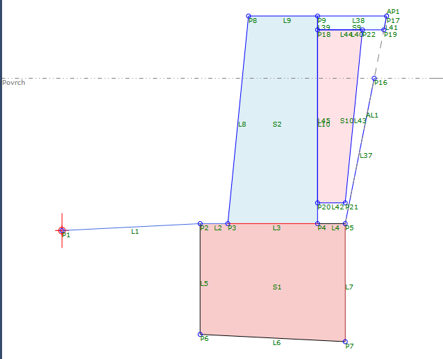

  <item>
   <title><![CDATA[Vlastní podsestava zdi v korytě : Dobr&#253; ve&#269;er,ale ano, je v tom...]]></title>
   <link>https://www.cadforum.cz/forum/forum_posts.asp?TID=19802&amp;PID=88011&amp;title=vlastni-podsestava-zdi-v-koryte#88011</link>
   <description>
    <![CDATA[<strong>Autor:</strong> <a href="https://www.cadforum.cz/forum/member_profile.asp?PF=3054">martinfolber</a><br /><strong>Předmět:</strong> 19802<br /><strong>Zasláno:</strong> 28.srp.2014 v 23:23<br /><br />Dobrý večer,<br>ale ano, je v tom trik. Musíte na začátek přidat link, který začíná od prvního bodu Surface linku do bodu označeného v Start X. To samé pak na konci. Jsou to takové super krátké spojnice, které to teprve uzavřou.<br>]]>

  <item>
   <title><![CDATA[Vlastní podsestava zdi v korytě :  Dobr&#253; ve&#269;er Martine,kdy&#382; se...]]></title>
   <link>https://www.cadforum.cz/forum/forum_posts.asp?TID=19802&amp;PID=88010&amp;title=vlastni-podsestava-zdi-v-koryte#88010</link>
   <description>
    <![CDATA[<strong>Autor:</strong> <a href="https://www.cadforum.cz/forum/member_profile.asp?PF=29643">Jan Jirásek</a><br /><strong>Předmět:</strong> 19802<br /><strong>Zasláno:</strong> 28.srp.2014 v 22:57<br /><br />Dobrý večer Martine,<div>když se vrátím k použití Surface Linky, pak při jejím použití nejsem schopen vytvořit Shape, protože se stále jedná o neuzavřenou geometrii. Toto už se asi nedá nějak obejít, že?</div>]]>

   <title><![CDATA[Vlastní podsestava zdi v korytě : Pokud budete pot&#345;ebovat ud&#283;lat...]]></title>
   <link>https://www.cadforum.cz/forum/forum_posts.asp?TID=19802&amp;PID=87928&amp;title=vlastni-podsestava-zdi-v-koryte#87928</link>
   <description>
    <![CDATA[<strong>Autor:</strong> <a href="https://www.cadforum.cz/forum/member_profile.asp?PF=3054">martinfolber</a><br /><strong>Předmět:</strong> 19802<br /><strong>Zasláno:</strong> 26.srp.2014 v 10:38<br /><br />Pokud budete potřebovat udělat "spojnici" která kopíruje terén a použít ji například pro průsečík, použijte specialitku Surface link. Zrcadlení řezů je priorita, kterou jsem hlásil už několikrát, tak snad se někdy dočkáme. pokud mám být realista, tak v SP2 to určitě nebude...<br>]]>

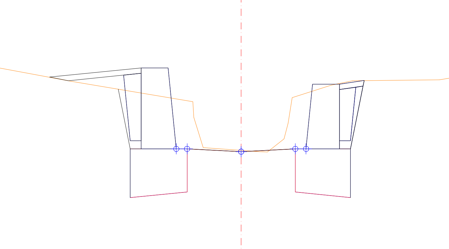

   <title><![CDATA[Vlastní podsestava zdi v korytě :  Dobr&#253; den Martine, v&#237;m p&#345;esn&#283;...]]></title>
   <link>https://www.cadforum.cz/forum/forum_posts.asp?TID=19802&amp;PID=87927&amp;title=vlastni-podsestava-zdi-v-koryte#87927</link>
   <description>
    <![CDATA[<strong>Autor:</strong> <a href="https://www.cadforum.cz/forum/member_profile.asp?PF=29643">Jan Jirásek</a><br /><strong>Předmět:</strong> 19802<br /><strong>Zasláno:</strong> 26.srp.2014 v 10:28<br /><br />Dobrý den Martine, vím přesně co myslíte, ovšem s tím vyvstává druhý problém. Pokud totiž přidám spojnici mezi průsečík výkopu s terénem a průsečík svahování s terénem, pak tato spojnice bude lineární a&nbsp;nebude kopírovat geometrii terénu. Někdy to může znamenat významné zkreslení kubatur :-(. Tohle ale asi už nemá řešení, že? Každopádně díky a snad to brzy borci s ACADu vyřeší. <div></div>Ještě jsem si vzpomněl, zda byste je mohl zaurgovat se zapracováním "tlačítka" pro otáčení příčných řezů, možná že by to mohli dát i do budoucí SP 2, tedy pokud nějaká bude. Ale to bych toho chtěl asi moc. :-) Zdravím.&nbsp;&nbsp;]]>

   <title><![CDATA[Vlastní podsestava zdi v korytě : Dobr&#253; den pane kolego,jsem nad&#353;en&#253;,...]]></title>
   <link>https://www.cadforum.cz/forum/forum_posts.asp?TID=19802&amp;PID=87925&amp;title=vlastni-podsestava-zdi-v-koryte#87925</link>
   <description>
    <![CDATA[<strong>Autor:</strong> <a href="https://www.cadforum.cz/forum/member_profile.asp?PF=3054">martinfolber</a><br /><strong>Předmět:</strong> 19802<br /><strong>Zasláno:</strong> 26.srp.2014 v 09:52<br /><br />Dobrý den pane kolego,<br>jsem nadšený, že jste se do SACu takto pustil. Je mi jasné o co Vám jde. Mám dokonce za to, že v první verzi SACu s tím povrchem šlo otáčet. Napsal jsem na Autodesk požadavek k zapracování. Svahovat na povrch v 0% sklonu lze, ale musí existovat řešení, tzn. že si uděláte vstupní proměnnou pro sklon toho ohumusovaného voforovného svahu a nastavíte ho různý od 0, aby to mělo řešení a šlo udělat uzavřený tvar. V ACAD vlastnostech v C3D pak nastavíte 0. Pokud se dozvím, něco z vývoje dám vědět.<br>]]>

   <title><![CDATA[Vlastní podsestava zdi v korytě :  Dobr&#253; den, pot&#345;eboval bych poradit...]]></title>
   <link>https://www.cadforum.cz/forum/forum_posts.asp?TID=19802&amp;PID=87922&amp;title=vlastni-podsestava-zdi-v-koryte#87922</link>
   <description>
    <![CDATA[<strong>Autor:</strong> <a href="https://www.cadforum.cz/forum/member_profile.asp?PF=29643">Jan Jirásek</a><br /><strong>Předmět:</strong> 19802<br /><strong>Zasláno:</strong> 25.srp.2014 v 22:55<br /><br />Dobrý den, <div>potřeboval bych poradit s vlastní podsestavou. Mám připravenou podsestavu zdi skládající se z několika částí z nichž jednou je napojení svahování (humusování) na terén. Nastávají dva případy:</div><div>&nbsp;</div><div>- první představuje situaci, kdy výkop, resp. napojení výkopu na terén je&nbsp;nad korunou zdi a spojnice výkopu a svahování se stýkají v jednom bodě. V tomto případě se podsestava chová tak, jak si představuji,</div><div>&nbsp;</div><div>-&nbsp;v druhém případě ovšem nastává problém, neboť průsečík výkopu s terénem je pod korunou zdi, a protože potřebuji aby "svahování" (humusování) bylo ve vodorovné rovině, nedochází tak k průniku těchto dvou spojnic a dostávám&nbsp;neuzavřenou geometrii. Myslím, že problém je v definici povrchu v samotném composeru, neboť nabízí pouze vodorovný povrch. Pokud totiž použiji Slope to surface s nulovým sklonem, pak mi, dle očekávání, zahlásí chybu.</div><div>&nbsp;</div><div>Je vůbec možné takovouto situaci v composeru namodelovat? Nebo jsem se upnul na jedno řešení a díky tomu nevidím jiné jednodušší elegantnější? Víte někdo jak na to?</div><div>&nbsp;</div><div>Pro představu přikládám dva obrázky. Na prvním je zachycena neuzavřená konstrukce z composeru s vodorovným povrchem a neuzavřenou geometrií. Na druhém&nbsp;je řez koridorem, ve kterém je na pravé straně&nbsp;zachycen první případ&nbsp;chování podsestavy a na levé &nbsp;straně&nbsp;druhý případ&nbsp;ovšem s nechtěným humusováním ve sklonu a chybějící spojnicí na povrchu (od průsečíku výkopu&nbsp;a terénem&nbsp;s humusováním).</div><div>&nbsp;</div><div>Díky všem za případnou radu.</div><div>&nbsp;</div><div><img src="uploads/29643/1..png" height="178" width="300" border="0" align="bottom" /><img src="uploads/29643/2..png" height="178" width="300" border="0" align="bottom" /></div>]]>
