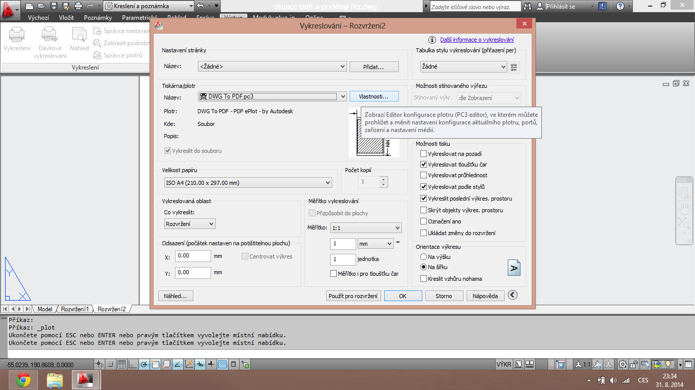

   <title><![CDATA[Prosim o pomoc, nevykresli obrazek : takto to m&#225;m nastaven&#233;, spr&#225;vn&#283;...]]></title>
   <link>https://www.cadforum.cz/forum/forum_posts.asp?TID=19822&amp;PID=88047&amp;title=prosim-o-pomoc-nevykresli-obrazek#88047</link>
   <description>
    <![CDATA[<strong>Autor:</strong> <a href="https://www.cadforum.cz/forum/member_profile.asp?PF=58205">martye46</a><br /><strong>Předmět:</strong> 19822<br /><strong>Zasláno:</strong> 31.srp.2014 v 23:38<br /><br />takto to mám nastavené, správně je to pouze když v teto nabidce kliknu na náhled, když dám ok tak už se to vyexprtuje špatně]]>
   </description>

   <title><![CDATA[Prosim o pomoc, nevykresli obrazek : ano to jste ch&#225;pal spr&#225;vn&#283;, do...]]></title>
   <link>https://www.cadforum.cz/forum/forum_posts.asp?TID=19822&amp;PID=88046&amp;title=prosim-o-pomoc-nevykresli-obrazek#88046</link>
   <description>
    <![CDATA[<strong>Autor:</strong> <a href="https://www.cadforum.cz/forum/member_profile.asp?PF=58205">martye46</a><br /><strong>Předmět:</strong> 19822<br /><strong>Zasláno:</strong> 31.srp.2014 v 23:30<br /><br />ano to jste chápal správně, do pdf se mi to bohužel správně nevyexprotuje<div><img src="uploads/58205/screen.png" height="768" width="1366" border="0" /><br></div><span style="font-size:10px"><br /><br />Upravil martye46 - 31.srp.2014 v 23:37</span>]]>
   </description>
   <pubDate>Sun, 31 Aug 2014 23:30:27 +0000</pubDate>
   <guid isPermaLink="true">https://www.cadforum.cz/forum/forum_posts.asp?TID=19822&amp;PID=88046&amp;title=prosim-o-pomoc-nevykresli-obrazek#88046</guid>
  </item> 
  <item>
   <title><![CDATA[Prosim o pomoc, nevykresli obrazek :  Jako &amp;#034;n&#225;hled&amp;#034; jsem...]]></title>
   <link>https://www.cadforum.cz/forum/forum_posts.asp?TID=19822&amp;PID=88045&amp;title=prosim-o-pomoc-nevykresli-obrazek#88045</link>
   <description>
    <![CDATA[<strong>Autor:</strong> <a href="https://www.cadforum.cz/forum/member_profile.asp?PF=9">Vladimír Michl</a><br /><strong>Předmět:</strong> 19822<br /><strong>Zasláno:</strong> 31.srp.2014 v 23:27<br /><br />Jako "náhled" jsem chápal náhled v dialogovém okně PLOT, ale asi myslíte zobrazení PDF souboru. Pokud je to PDF zobrazené správně, pak je problém v tiskárně, ne v AutoCADu.]]>
   </description>
   <pubDate>Sun, 31 Aug 2014 23:27:06 +0000</pubDate>
   <guid isPermaLink="true">https://www.cadforum.cz/forum/forum_posts.asp?TID=19822&amp;PID=88045&amp;title=prosim-o-pomoc-nevykresli-obrazek#88045</guid>

  <item>
   <title><![CDATA[Prosim o pomoc, nevykresli obrazek :  Z tisk&#225;rny? Zkuste v&#253;stup do...]]></title>
   <link>https://www.cadforum.cz/forum/forum_posts.asp?TID=19822&amp;PID=88043&amp;title=prosim-o-pomoc-nevykresli-obrazek#88043</link>
   <description>
    <![CDATA[<strong>Autor:</strong> <a href="https://www.cadforum.cz/forum/member_profile.asp?PF=9">Vladimír Michl</a><br /><strong>Předmět:</strong> 19822<br /><strong>Zasláno:</strong> 31.srp.2014 v 23:18<br /><br />Z tiskárny? Zkuste výstup do toho PDF a pak jej jen zobrazte v Acrobatu. Tisknete přes "DWG to PDF.pc3"?]]>
   </description>
   <pubDate>Sun, 31 Aug 2014 23:18:53 +0000</pubDate>
   <guid isPermaLink="true">https://www.cadforum.cz/forum/forum_posts.asp?TID=19822&amp;PID=88043&amp;title=prosim-o-pomoc-nevykresli-obrazek#88043</guid>
  </item> 
  <item>
   <title><![CDATA[Prosim o pomoc, nevykresli obrazek : je to p&#345;es OBRPRIPOJ, ted sem...]]></title>
   <link>https://www.cadforum.cz/forum/forum_posts.asp?TID=19822&amp;PID=88042&amp;title=prosim-o-pomoc-nevykresli-obrazek#88042</link>
   <description>
    <![CDATA[<strong>Autor:</strong> <a href="https://www.cadforum.cz/forum/member_profile.asp?PF=58205">martye46</a><br /><strong>Předmět:</strong> 19822<br /><strong>Zasláno:</strong> 31.srp.2014 v 23:01<br /><br />je to přes OBRPRIPOJ, ted sem timto zpusobem zkousel vložit jen samotny obrázek a následně vykreslit a zase ta sama situace. V nahledu to je a z tiskárny vyleze prázdný papír.]]>
   </description>
   <pubDate>Sun, 31 Aug 2014 23:01:03 +0000</pubDate>
   <guid isPermaLink="true">https://www.cadforum.cz/forum/forum_posts.asp?TID=19822&amp;PID=88042&amp;title=prosim-o-pomoc-nevykresli-obrazek#88042</guid>
  </item> 
