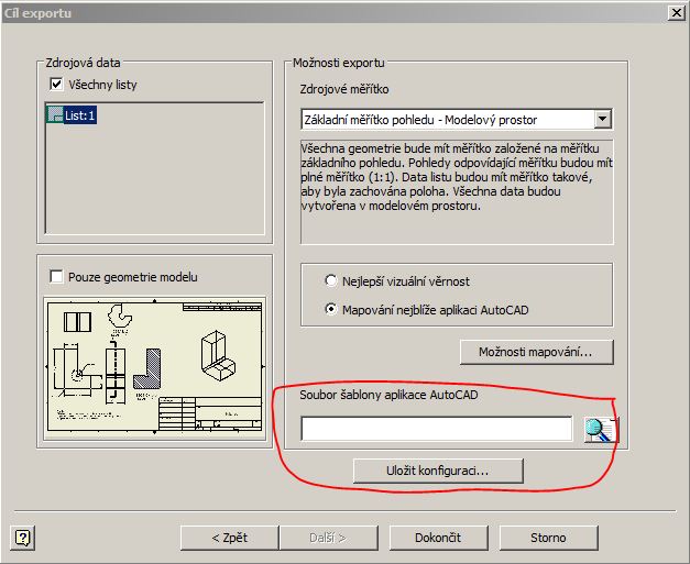

   <title><![CDATA[Převod do Dxf v Inv.2015 : V&#225;mi zv&#253;razn&#283;n&#233; okno m&#225;m pr&#225;zdn&#233;...]]></title>
   <link>https://www.cadforum.cz/forum/forum_posts.asp?TID=19853&amp;PID=88299&amp;title=prevod-do-dxf-v-inv2015#88299</link>
   <description>
    <![CDATA[<strong>Autor:</strong> <a href="https://www.cadforum.cz/forum/member_profile.asp?PF=46107">ml2003</a><br /><strong>Předmět:</strong> 19853<br /><strong>Zasláno:</strong> 11.zář.2014 v 10:55<br /><br />Vámi zvýrazněné okno mám prázdné tak jako vy, přesto to pořád dělá.<div>S pozdravem Láslo M.</div>]]>
   </description>
   <pubDate>Thu, 11 Sep 2014 10:55:40 +0000</pubDate>
   <guid isPermaLink="true">https://www.cadforum.cz/forum/forum_posts.asp?TID=19853&amp;PID=88299&amp;title=prevod-do-dxf-v-inv2015#88299</guid>
  </item> 

   <title><![CDATA[Převod do Dxf v Inv.2015 :  P&#345;i ukl&#225;d&#225;n&#237; v&#225;m dialog nab&#237;dne...]]></title>
   <link>https://www.cadforum.cz/forum/forum_posts.asp?TID=19853&amp;PID=88184&amp;title=prevod-do-dxf-v-inv2015#88184</link>
   <description>
    <![CDATA[<strong>Autor:</strong> <a href="https://www.cadforum.cz/forum/member_profile.asp?PF=2854">Radek001</a><br /><strong>Předmět:</strong> 19853<br /><strong>Zasláno:</strong> 05.zář.2014 v 10:38<br /><br />Při ukládání vám dialog nabídne volbu šablony. Zkuste tedy export bez šablon. Sice to neřeší problém se šablonou, a možná to bude stačit.<div>Zdravím.</div><div>R.Š.</div><div><img src="http://www.cadforum.cz/forum/uploads/2854/DXF.JPG" height="513" width="627" border="0" /></div>]]>
   </description>
   <pubDate>Fri, 05 Sep 2014 10:38:23 +0000</pubDate>
   <guid isPermaLink="true">https://www.cadforum.cz/forum/forum_posts.asp?TID=19853&amp;PID=88184&amp;title=prevod-do-dxf-v-inv2015#88184</guid>
  </item> 

   <title><![CDATA[Převod do Dxf v Inv.2015 : Ukl&#225;d&#225;m p&#345;esn&#283; jako vy, tj. fce...]]></title>
   <link>https://www.cadforum.cz/forum/forum_posts.asp?TID=19853&amp;PID=88172&amp;title=prevod-do-dxf-v-inv2015#88172</link>
   <description>
    <![CDATA[<strong>Autor:</strong> <a href="https://www.cadforum.cz/forum/member_profile.asp?PF=46107">ml2003</a><br /><strong>Předmět:</strong> 19853<br /><strong>Zasláno:</strong> 04.zář.2014 v 16:12<br /><br />Ukládám přesně jako vy, tj. fce "uložit jako--&gt;&gt;uložit kopii jako" ale nerozumím tomu bez použití šablony, to mi to tam nikde nenabízí. Vyzkoušel jsem ve všech rocích a neukládá to ani v jednom.]]>
   </description>
   <pubDate>Thu, 04 Sep 2014 16:12:10 +0000</pubDate>
   <guid isPermaLink="true">https://www.cadforum.cz/forum/forum_posts.asp?TID=19853&amp;PID=88172&amp;title=prevod-do-dxf-v-inv2015#88172</guid>
  </item> 

   <title><![CDATA[Převod do Dxf v Inv.2015 :  Zkusil jsem si p&#345;evod do DXF2000...]]></title>
   <link>https://www.cadforum.cz/forum/forum_posts.asp?TID=19853&amp;PID=88168&amp;title=prevod-do-dxf-v-inv2015#88168</link>
   <description>
    <![CDATA[<strong>Autor:</strong> <a href="https://www.cadforum.cz/forum/member_profile.asp?PF=2854">Radek001</a><br /><strong>Předmět:</strong> 19853<br /><strong>Zasláno:</strong> 04.zář.2014 v 11:52<br /><br />Zkusil jsem si převod do DXF2000 pomocí fce "ulož kopii jako", ale bez použití šablony. Šlo mi to bez problému. Zkuste&nbsp;tedy převod&nbsp;bez šablon. Zdravím.]]>
   </description>
   <pubDate>Thu, 04 Sep 2014 11:52:13 +0000</pubDate>
   <guid isPermaLink="true">https://www.cadforum.cz/forum/forum_posts.asp?TID=19853&amp;PID=88168&amp;title=prevod-do-dxf-v-inv2015#88168</guid>
  </item> 

   <title><![CDATA[Převod do Dxf v Inv.2015 : Zkusil jste p&#345;evod do DXF nov&#283;j&#353;&#237;ho...]]></title>
   <link>https://www.cadforum.cz/forum/forum_posts.asp?TID=19853&amp;PID=88167&amp;title=prevod-do-dxf-v-inv2015#88167</link>
   <description>
    <![CDATA[<strong>Autor:</strong> <a href="https://www.cadforum.cz/forum/member_profile.asp?PF=2854">Radek001</a><br /><strong>Předmět:</strong> 19853<br /><strong>Zasláno:</strong> 04.zář.2014 v 11:44<br /><br /><p>Zkusil jste převod do DXF novějšího formátu? S jakým výsledkem?</p>]]>
   </description>
   <pubDate>Thu, 04 Sep 2014 11:44:26 +0000</pubDate>
   <guid isPermaLink="true">https://www.cadforum.cz/forum/forum_posts.asp?TID=19853&amp;PID=88167&amp;title=prevod-do-dxf-v-inv2015#88167</guid>
  </item> 

   <title><![CDATA[Převod do Dxf v Inv.2015 : Po nainstalov&#225;n&#237; Inv.2015 jsem...]]></title>
   <link>https://www.cadforum.cz/forum/forum_posts.asp?TID=19853&amp;PID=88165&amp;title=prevod-do-dxf-v-inv2015#88165</link>
   <description>
    <![CDATA[<strong>Autor:</strong> <a href="https://www.cadforum.cz/forum/member_profile.asp?PF=46107">ml2003</a><br /><strong>Předmět:</strong> 19853<br /><strong>Zasláno:</strong> 04.zář.2014 v 11:30<br /><br />Po nainstalování Inv.2015 jsem chtěl vyzkoušet jak funguje převod do Dxf r.2000. Ale místo převodu mi pořád vyskakuje hláška : Nebylo možné otevřít soubor šablony DWG. Zkontrolujte cestu a krok opakujte.<div>V možnostech je nastavena cesta standartně do C:\User....Templates, jak to nastavil instalátor. Zkusil jsme i otevřít šablonu DWG v Templates, bez problému i šla uložit, ale jak chci uložit do DXF r.2000, tak vyskakuje pořád jen ta samá hláška. Hledal jsem i v helpech, ale bez úspěchu. Neporadí někdo co s tím?</div><div>Děkuji předem za radu.</div>]]>
   </description>
   <pubDate>Thu, 04 Sep 2014 11:30:04 +0000</pubDate>
   <guid isPermaLink="true">https://www.cadforum.cz/forum/forum_posts.asp?TID=19853&amp;PID=88165&amp;title=prevod-do-dxf-v-inv2015#88165</guid>
  </item> 
