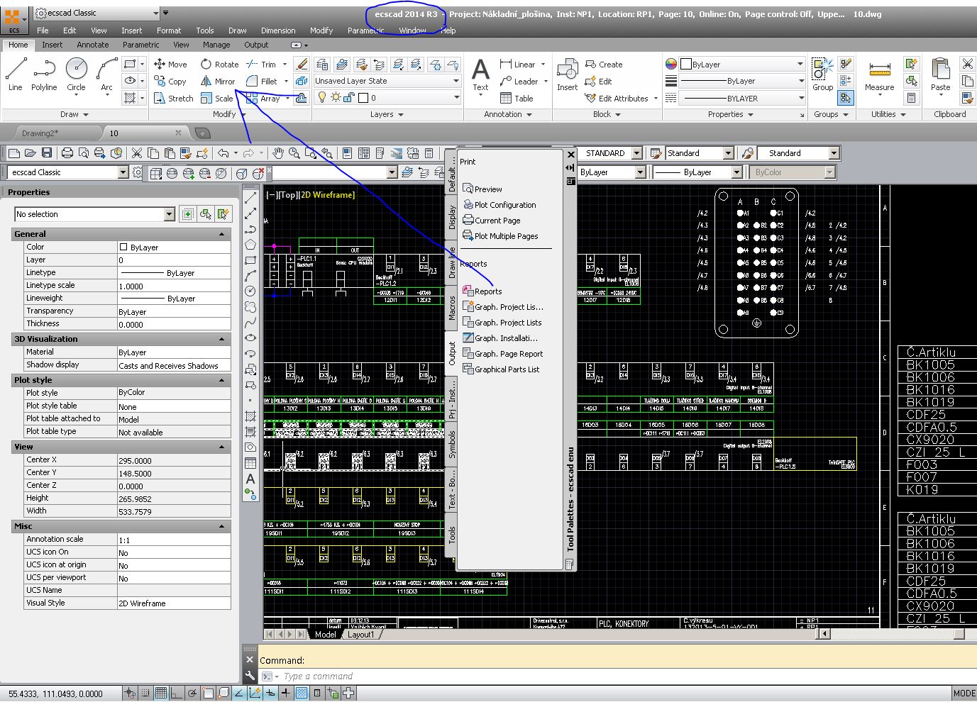

    <![CDATA[<strong>Autor:</strong> <a href="https://www.cadforum.cz/forum/member_profile.asp?PF=54042">kvapil_dc</a><br /><strong>Předmět:</strong> 19863<br /><strong>Zasláno:</strong> 10.zář.2014 v 08:44<br /><br />Tohoto stavu jsem docílil pouhou instalací ecscadu R3 a následným aplikováním hotfixu 1.1.<div>A děkuji za radu, ale nemůžu ji vyzkoušet, páč mi vypršel 14-ti denní trial - viz požadavek z Helpdesku ze dne 27.8.</div>]]>

    <![CDATA[<strong>Autor:</strong> <a href="https://www.cadforum.cz/forum/member_profile.asp?PF=28923">Martin.Vanecek</a><br /><strong>Předmět:</strong> 19863<br /><strong>Zasláno:</strong> 10.zář.2014 v 07:41<br /><br />Dobrý den<br><br>Přesně nevím jak jste daného stavu docílil, ale předpokládám že si přejete mít zobrazen jak ribon tak nástroje v klasických panelech.<br><br>Nejjednodušší cestou jak toho docílit je přepnout ecscad zpět na ribon (workspace "ecscad").<br><br>Následně do příkazového řádku napsat příkaz "CUI" objeví se okno viz obr.<br><br>Následně vykliknete prac. prostor který chete upravovat a rozkliknete si kategorii panelů (vše v levém okně).<br><br>Následně si toolbary přetaháte do toolbarů v pracovním prostoru ecs.<br><br>Pozor chce to trošku šikovnosti je potřeba to v pravo i levo vidět tak jak na obrázku.<br><br>S pozdravem CAD support<br><br><img src="uploads/28923/ecscad_rozhraní.jpg" height="832" width="1334" border="0" alt="ecscad R3 úprava workspace" title="ecscad R3 úprava workspace" /><br><br><br>]]>

    <![CDATA[<strong>Autor:</strong> <a href="https://www.cadforum.cz/forum/member_profile.asp?PF=54042">kvapil_dc</a><br /><strong>Předmět:</strong> 19863<br /><strong>Zasláno:</strong> 05.zář.2014 v 10:47<br /><br /><img src="uploads/54042/R3_ribb&#111;n.jpg" height="990" width="1377" border="0" />Potřeboval bych u ecscadu verze R3 nahradit původní pás karet pásek karem ecs. Jak toho docílím?]]>
