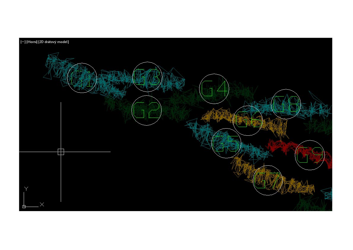

  <item>
   <title><![CDATA[automatické číslování objektu a následná extrakce :  Jde mi o maxim&#225;ln&#237; hodnotu....]]></title>
   <link>https://www.cadforum.cz/forum/forum_posts.asp?TID=19865&amp;PID=88231&amp;title=automaticke-cislovani-objektu-a-nasledna-extrakce#88231</link>
   <description>
    <![CDATA[<strong>Autor:</strong> <a href="https://www.cadforum.cz/forum/member_profile.asp?PF=7946">krtecka</a><br /><strong>Předmět:</strong> 19865<br /><strong>Zasláno:</strong> 08.zář.2014 v 17:52<br /><br />Jde mi o maximální hodnotu. <div></div><div></div>Mnohokrát děkuji za Váš čas, moc jste mi pomohl.<div></div>]]>
   </description>
   <pubDate>Mon, 08 Sep 2014 17:52:46 +0000</pubDate>
   <guid isPermaLink="true">https://www.cadforum.cz/forum/forum_posts.asp?TID=19865&amp;PID=88231&amp;title=automaticke-cislovani-objektu-a-nasledna-extrakce#88231</guid>
  </item> 
  <item>
   <title><![CDATA[automatické číslování objektu a následná extrakce :  IncObj (ale i IncText a BlockC...]]></title>
   <link>https://www.cadforum.cz/forum/forum_posts.asp?TID=19865&amp;PID=88230&amp;title=automaticke-cislovani-objektu-a-nasledna-extrakce#88230</link>
   <description>
    <![CDATA[<strong>Autor:</strong> <a href="https://www.cadforum.cz/forum/member_profile.asp?PF=9">Vladimír Michl</a><br /><strong>Předmět:</strong> 19865<br /><strong>Zasláno:</strong> 08.zář.2014 v 17:49<br /><br />IncObj (ale i IncText a BlockC - používají stejnou logiku) bere vybrané objekty podle historie - při výběru oknem, nebo podle individuálního výběru ukázáním. AutoCAD ale řadí ručně ukázané objekty obráceně, proto je tam volba Reverse.<div>&nbsp;</div><div>Pokud nějaká vlastnost u ExtrData chybí, není pravděpodobně na úrovni onoho objektu k dispozici. Jde vám o "bounding-box" nebo o max/min hodnotu souřadnice? V tom případě by šla připravit už konkrétní utilita pro daný úkol. Když tak asi přes Helpdesk.cadstudio.cz.</div>]]>
   </description>
   <pubDate>Mon, 08 Sep 2014 17:49:41 +0000</pubDate>
   <guid isPermaLink="true">https://www.cadforum.cz/forum/forum_posts.asp?TID=19865&amp;PID=88230&amp;title=automaticke-cislovani-objektu-a-nasledna-extrakce#88230</guid>
  </item> 
  <item>
   <title><![CDATA[automatické číslování objektu a následná extrakce :  Tak jsem to zkou&#353;ela a mohlo...]]></title>
   <link>https://www.cadforum.cz/forum/forum_posts.asp?TID=19865&amp;PID=88229&amp;title=automaticke-cislovani-objektu-a-nasledna-extrakce#88229</link>
   <description>
    <![CDATA[<strong>Autor:</strong> <a href="https://www.cadforum.cz/forum/member_profile.asp?PF=7946">krtecka</a><br /><strong>Předmět:</strong> 19865<br /><strong>Zasláno:</strong> 08.zář.2014 v 16:30<br /><br />Tak jsem to zkoušela a mohlo by to jít. Akorát IncObj čísluje obráceně. Když zadám as select, tak očísluje reverse - select.<div>&nbsp;</div><div>A při ExtractData mi nejde z obecné sítě extrahovat geometrii, konkrétně vrchol X, Y, Z...pravděpodobně to pro tento typ objektu nejde, je to možné?</div><div>&nbsp;</div><div>Děkuji</div>]]>
   </description>
   <pubDate>Mon, 08 Sep 2014 16:30:26 +0000</pubDate>
   <guid isPermaLink="true">https://www.cadforum.cz/forum/forum_posts.asp?TID=19865&amp;PID=88229&amp;title=automaticke-cislovani-objektu-a-nasledna-extrakce#88229</guid>
  </item> 
  <item>
   <title><![CDATA[automatické číslování objektu a následná extrakce :  Mo&#382;n&#225; tedy zkuste novou utilitu...]]></title>
   <link>https://www.cadforum.cz/forum/forum_posts.asp?TID=19865&amp;PID=88223&amp;title=automaticke-cislovani-objektu-a-nasledna-extrakce#88223</link>
   <description>
    <![CDATA[<strong>Autor:</strong> <a href="https://www.cadforum.cz/forum/member_profile.asp?PF=9">Vladimír Michl</a><br /><strong>Předmět:</strong> 19865<br /><strong>Zasláno:</strong> 08.zář.2014 v 12:13<br /><br />Možná tedy zkuste novou utilitu IncObj (viz Download) - ta očísluje jakékoliv vybrané objekty do jejich vlastnosti "hyperodkaz". Vlastnost hyperlink pak lze zahrnout do výkazu tvořeného příkazem EXTRDATA.]]>
   </description>
   <pubDate>Mon, 08 Sep 2014 12:13:39 +0000</pubDate>
   <guid isPermaLink="true">https://www.cadforum.cz/forum/forum_posts.asp?TID=19865&amp;PID=88223&amp;title=automaticke-cislovani-objektu-a-nasledna-extrakce#88223</guid>
  </item> 
  <item>
   <title><![CDATA[automatické číslování objektu a následná extrakce :  No celkov&#283; m&#225;m pouze t&#345;i hladiny...]]></title>
   <link>https://www.cadforum.cz/forum/forum_posts.asp?TID=19865&amp;PID=88221&amp;title=automaticke-cislovani-objektu-a-nasledna-extrakce#88221</link>
   <description>
    <![CDATA[<strong>Autor:</strong> <a href="https://www.cadforum.cz/forum/member_profile.asp?PF=7946">krtecka</a><br /><strong>Předmět:</strong> 19865<br /><strong>Zasláno:</strong> 08.zář.2014 v 11:13<br /><br />No celkově mám pouze tři hladiny do kterých jsou jednotlivé objekty vloženy, takže nemá každý jinou hladinu.&nbsp;<div></div><div></div>Nenapadá mě nic jiného než nastavit nějakou utilitu tak, že výběr (v tomto případě sítí) bude postupovat např. zprava doleva&nbsp;a první objekt který bude na ose X bude číslo 01, druhý 02 a podobně. <div>&nbsp;</div><div>Nebo mě ještě napadá, že by pomohlo rozřazení, podle osy X, do individuálních očíslovaných&nbsp;hladin. Každý komponent by tak získal vlastní hladinu.&nbsp;Stávající hladiny, které by se tímto novým uspořádáním zrušily, by se ve finální tabulce rozlišily podle použitých barev. A očíslování v půdorysu je jednoduché pomocí InsertC utility.</div><div>&nbsp;</div><div>Nevím, jak dalece je něco takového možné, bohužel v programování jsem naprostý laik.</div><div>&nbsp;</div><div>&nbsp;</div><div>Děkuju</div>]]>
   </description>
   <pubDate>Mon, 08 Sep 2014 11:13:07 +0000</pubDate>
   <guid isPermaLink="true">https://www.cadforum.cz/forum/forum_posts.asp?TID=19865&amp;PID=88221&amp;title=automaticke-cislovani-objektu-a-nasledna-extrakce#88221</guid>
  </item> 
  <item>
   <title><![CDATA[automatické číslování objektu a následná extrakce :  Ch&#225;pu. Jen mn&#283; nenapad&#225; jak...]]></title>
   <link>https://www.cadforum.cz/forum/forum_posts.asp?TID=19865&amp;PID=88220&amp;title=automaticke-cislovani-objektu-a-nasledna-extrakce#88220</link>
   <description>
    <![CDATA[<strong>Autor:</strong> <a href="https://www.cadforum.cz/forum/member_profile.asp?PF=9">Vladimír Michl</a><br /><strong>Předmět:</strong> 19865<br /><strong>Zasláno:</strong> 08.zář.2014 v 10:59<br /><br />Chápu. Jen mně nenapadá jak rozumně propojit onu geometrii komponentu s popiskem, aby to pak šlo pohromadě vykázat tím EXTRDATA. Je každý komponent v samostatné hladině? Nebo jak se bez bloku pozná co je ještě jeden komponent a co druhý, s ním sousedící?]]>
   </description>
   <pubDate>Mon, 08 Sep 2014 10:59:35 +0000</pubDate>
   <guid isPermaLink="true">https://www.cadforum.cz/forum/forum_posts.asp?TID=19865&amp;PID=88220&amp;title=automaticke-cislovani-objektu-a-nasledna-extrakce#88220</guid>
  </item> 
  <item>
   <title><![CDATA[automatické číslování objektu a následná extrakce :  Ano, tato cesta se zd&#225; jako...]]></title>
   <link>https://www.cadforum.cz/forum/forum_posts.asp?TID=19865&amp;PID=88218&amp;title=automaticke-cislovani-objektu-a-nasledna-extrakce#88218</link>
   <description>
    <![CDATA[<strong>Autor:</strong> <a href="https://www.cadforum.cz/forum/member_profile.asp?PF=7946">krtecka</a><br /><strong>Předmět:</strong> 19865<br /><strong>Zasláno:</strong> 08.zář.2014 v 10:30<br /><br />Ano, tato cesta se zdá jako dobré řešení. Samozřejmě mi to ušetří čas tím automatickým číslováním, ale tato konkrétní plastika má 350 komponentů, musela bych tedy z každého zvlášť ručně vytvořit blok a ručně zadat referenční bod, což zabere spoustu času.<div>&nbsp;</div><div>Snažím se tedy najít něco, co by proces trochu více zautomatizovalo. Tak jako funguje InsertC, který přepíše text automaticky např. zleva doprava, tak to by bylo ideální kdyby to fungovalo s těmi komponenty (ať už je to síť nebo 3d objekt). Tedy aby byly automaticky očíslovány.</div><div>&nbsp;</div><div>Děkuji,</div><div>P.</div>]]>
   </description>
   <pubDate>Mon, 08 Sep 2014 10:30:30 +0000</pubDate>
   <guid isPermaLink="true">https://www.cadforum.cz/forum/forum_posts.asp?TID=19865&amp;PID=88218&amp;title=automaticke-cislovani-objektu-a-nasledna-extrakce#88218</guid>
  </item> 
  <item>
   <title><![CDATA[automatické číslování objektu a následná extrakce :  Aha, tak to je trochu n&#283;co jin&#233;ho...]]></title>
   <link>https://www.cadforum.cz/forum/forum_posts.asp?TID=19865&amp;PID=88215&amp;title=automaticke-cislovani-objektu-a-nasledna-extrakce#88215</link>
   <description>
    <![CDATA[<strong>Autor:</strong> <a href="https://www.cadforum.cz/forum/member_profile.asp?PF=9">Vladimír Michl</a><br /><strong>Předmět:</strong> 19865<br /><strong>Zasláno:</strong> 08.zář.2014 v 10:17<br /><br />Aha, tak to je trochu něco jiného než jsem si představoval. Ale pravděpodobně to bude řešitelné jednodušeji. Pokud jsem to správně pochopil, "komponent" je tedy jeden nebo více objektů, na konkrétním obsahu/geometrii nezáleží, jen je potřeba identifikovat hladinu, popř. souřadnici (Y) a číslo.<div>&nbsp;</div><div>Nejjednodušší a ještě "obecná" cesta se zdá vytvořit z každého komponentu blok s jedním atributem umístěným v "referenčním" bodě (např. v onom nejvyšším bodě Y). Komponenty následně automaticky očíslovat příkazem BlockC z utility InsertC. A pak všechny takovéto bloky&nbsp;vykázat do Excelu funkcí EXTRDATA - tedy hladinu, hodnotu atributu a jeho souřadnici Y a X.</div>]]>
   </description>
   <pubDate>Mon, 08 Sep 2014 10:17:53 +0000</pubDate>
   <guid isPermaLink="true">https://www.cadforum.cz/forum/forum_posts.asp?TID=19865&amp;PID=88215&amp;title=automaticke-cislovani-objektu-a-nasledna-extrakce#88215</guid>
  </item> 
  <item>
   <title><![CDATA[automatické číslování objektu a následná extrakce :  Mysl&#237;m, &#382;e by tato utilitamohla...]]></title>
   <link>https://www.cadforum.cz/forum/forum_posts.asp?TID=19865&amp;PID=88212&amp;title=automaticke-cislovani-objektu-a-nasledna-extrakce#88212</link>
   <description>
    <![CDATA[<strong>Autor:</strong> <a href="https://www.cadforum.cz/forum/member_profile.asp?PF=7946">krtecka</a><br /><strong>Předmět:</strong> 19865<br /><strong>Zasláno:</strong> 08.zář.2014 v 09:57<br /><br />Myslím, že by tato utilita&nbsp;mohla najít&nbsp;obecné využití v designu, osvětlení, nejrůznějších plastik - a tedy následně při zpracování výrobní&nbsp;dokumentace. V&nbsp;mém oboru se s tímto problémem setkáváme dnes a denně. <div>&nbsp;</div><div>Přikládám obrázky pro lepší vysvětlení. V půdorysu by bylo číslo umístěné přímo nad komponentem.</div><div>V excel tabulce by tedy bylo číslo komponentu, hladina a nejvyšší bod v ose &nbsp;Y (v tomto konkrétním případě), souřadnice. Ideální by bylo automatické očíslování komponentů ve směru X nebo Y. </div><div>&nbsp;</div><div>V tomto konkrétním případě je komponent složen ze tří&nbsp;obecných sítí. Komponent a dvě lanka, na kterých je komponent zavěšen. Často se také setkávám s 3d tělesem.</div><div>&nbsp;</div><div>Co myslíte?</div><div>&nbsp;</div><div>Děkuji mnohokrát,</div><div>Petra Junová</div><div>&nbsp;</div><div>&nbsp;</div><div><img src="uploads/7946/pudorys.jpg" height="400" width="600" border="0" /></div><div><img src="uploads/7946/narys.jpg" height="400" width="600" border="0" /></div>]]>
   </description>
   <pubDate>Mon, 08 Sep 2014 09:57:11 +0000</pubDate>
   <guid isPermaLink="true">https://www.cadforum.cz/forum/forum_posts.asp?TID=19865&amp;PID=88212&amp;title=automaticke-cislovani-objektu-a-nasledna-extrakce#88212</guid>
  </item> 
  <item>
   <title><![CDATA[automatické číslování objektu a následná extrakce :  Pokud ta funk&#269;nost bude obecn&#283;...]]></title>
   <link>https://www.cadforum.cz/forum/forum_posts.asp?TID=19865&amp;PID=88208&amp;title=automaticke-cislovani-objektu-a-nasledna-extrakce#88208</link>
   <description>
    <![CDATA[<strong>Autor:</strong> <a href="https://www.cadforum.cz/forum/member_profile.asp?PF=9">Vladimír Michl</a><br /><strong>Předmět:</strong> 19865<br /><strong>Zasláno:</strong> 08.zář.2014 v 09:31<br /><br />Pokud ta funkčnost bude obecně použitelná, rádi upravíme některou z našich utilit. Jaké entity tvoří tu "síť" a jak k nim chcete připojit číslo? (text napsaný jen "někde poblíž" na to není moc vhodný)]]>
   </description>
   <pubDate>Mon, 08 Sep 2014 09:31:29 +0000</pubDate>
   <guid isPermaLink="true">https://www.cadforum.cz/forum/forum_posts.asp?TID=19865&amp;PID=88208&amp;title=automaticke-cislovani-objektu-a-nasledna-extrakce#88208</guid>
  </item> 
