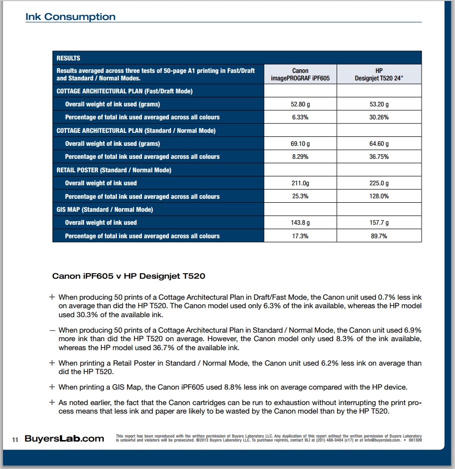

    <![CDATA[<strong>Autor:</strong> <a href="https://www.cadforum.cz/forum/member_profile.asp?PF=9">Vladimír Michl</a><br /><strong>Předmět:</strong> 19897<br /><strong>Zasláno:</strong> 12.zář.2014 v 11:02<br /><br /><div>S tou spotřebou to není tak jednoznačné. Na některých typech výtisků má Canon menší spotřebu (o 0.7% až 7%), ale má řádově vyšší spotřebu inkoustu na čistících operacích, takže celková spotřeba je nižší u HP. Viz BLI report:</div><div><img src="uploads/9/BLI-ink.jpg" border="0" /></div><div>&nbsp;</div><div>Potřeba paměti hodně závislí na složitosti a formátu výstupů. 256MB může být málo, ale dá se to obejít (u HP určitě) režimem zpracováním tiskové úlohy v počítači (podstatně pomalejší).</div>]]>

    <![CDATA[<strong>Autor:</strong> <a href="https://www.cadforum.cz/forum/member_profile.asp?PF=58339">SGonzaless32</a><br /><strong>Předmět:</strong> 19897<br /><strong>Zasláno:</strong> 12.zář.2014 v 09:47<br /><br />Rád bych poprosil o radu ohledně výběru tiskárny, především jestli je 256 MB paměti dostatečných pro tisk výkresů z Inventoru 2011. Respektive jestli je to důležitý parametr při výběru, např. HP DJ T120 má 256 MB a HP DJ T520 má 1 GB. Oproti tomu Canon iPF605 má mnohem větší cartrige a menší spotřebu inkoustu, nižší cenu ( než HP T520 ) ale menší paměť (256 MB).<br><br>Budu rád i za jiné tipy pro vhodnou A1 tiskárnu ( hlavně černobílé výkresy z Inventoru 2011 )]]>
