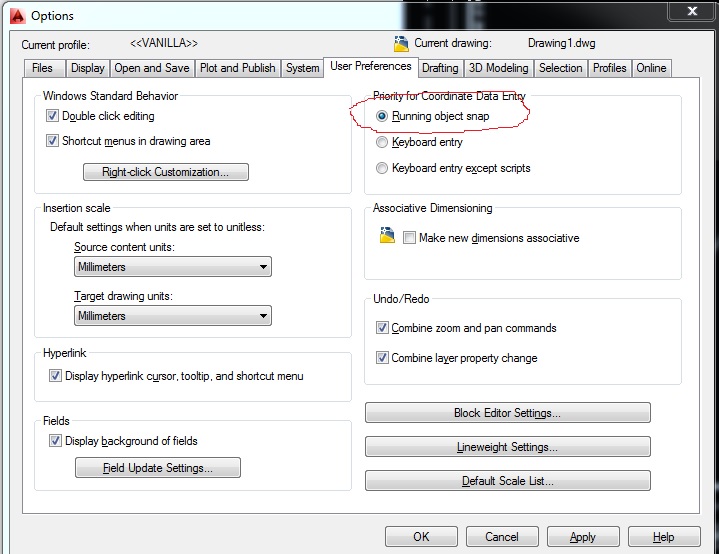

    <![CDATA[<strong>Autor:</strong> <a href="https://www.cadforum.cz/forum/member_profile.asp?PF=762">Buba</a><br /><strong>Předmět:</strong> 19910<br /><strong>Zasláno:</strong> 16.zář.2014 v 10:58<br /><br /><img src="uploads/762/OSNAPCOORD.jpg" height="554" width="719" border="0" />]]>

   <title><![CDATA[tisk z rozvržení : nastavte OSNAPCOORD=0 ]]></title>
   <link>https://www.cadforum.cz/forum/forum_posts.asp?TID=19910&amp;PID=88383&amp;title=tisk-z-rozvrzeni#88383</link>
   <description>
    <![CDATA[<strong>Autor:</strong> <a href="https://www.cadforum.cz/forum/member_profile.asp?PF=762">Buba</a><br /><strong>Předmět:</strong> 19910<br /><strong>Zasláno:</strong> 16.zář.2014 v 10:50<br /><br />nastavte OSNAPCOORD=0]]>
   </description>
