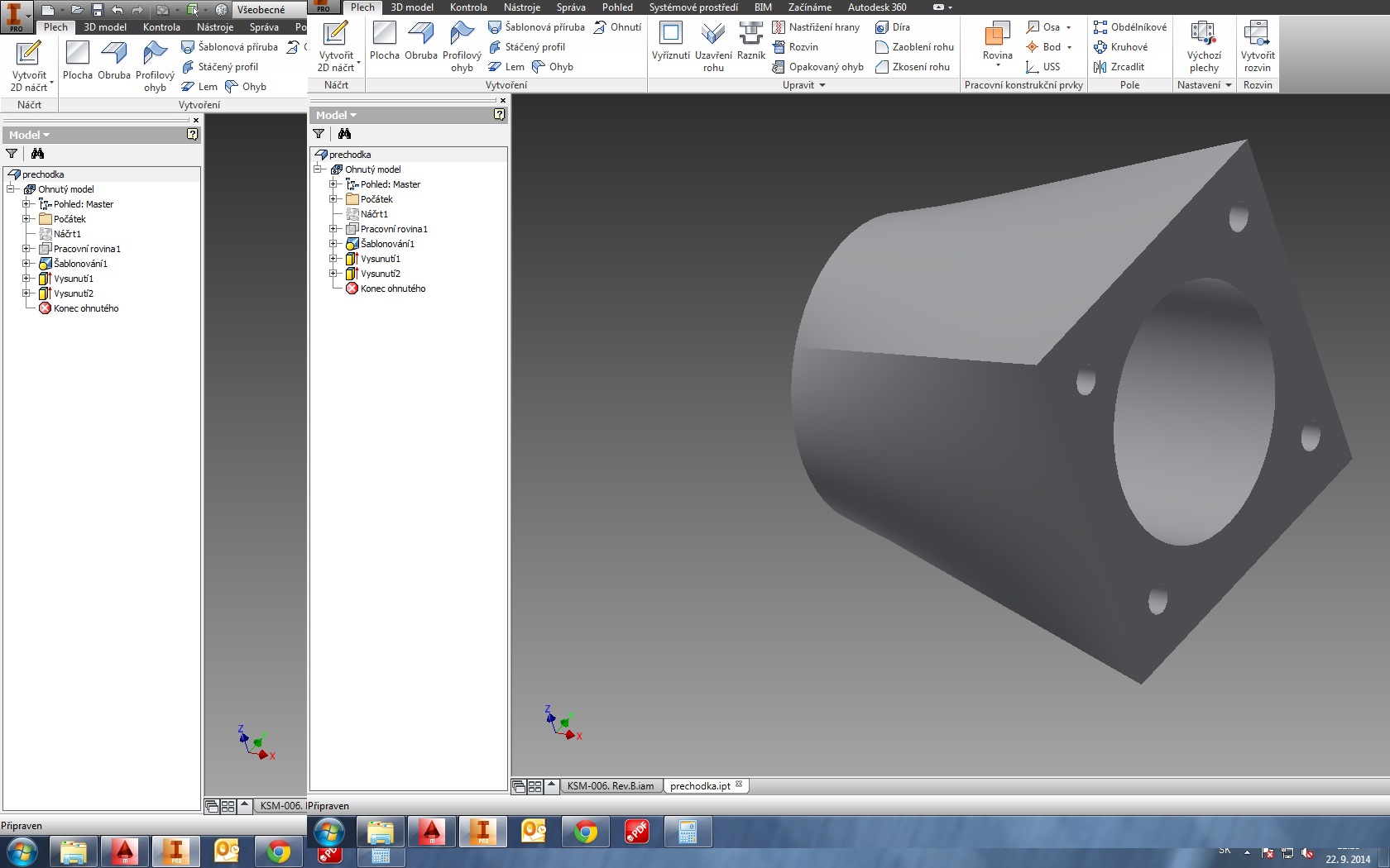

    <![CDATA[<strong>Autor:</strong> <a href="https://www.cadforum.cz/forum/member_profile.asp?PF=71">Pavel Žáček</a><br /><strong>Předmět:</strong> 19937<br /><strong>Zasláno:</strong> 23.zář.2014 v 07:50<br /><br />Model máte pěkný. Jak se to bude vyrábět? Z jakého materiálu?]]>

    <![CDATA[<strong>Autor:</strong> <a href="https://www.cadforum.cz/forum/member_profile.asp?PF=51674">waldosinka</a><br /><strong>Předmět:</strong> 19937<br /><strong>Zasláno:</strong> 22.zář.2014 v 11:17<br /><br /><img src="uploads/51674/prechodnik.jpg" height="1050" width="1680" border="0" />nakonic sa mi to podarilo spravit cez sablonovanie dakujem]]>

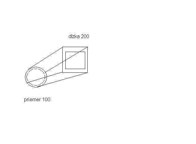

    <![CDATA[<strong>Autor:</strong> <a href="https://www.cadforum.cz/forum/member_profile.asp?PF=51674">waldosinka</a><br /><strong>Předmět:</strong> 19937<br /><strong>Zasláno:</strong> 21.zář.2014 v 18:17<br /><br />pre mna prichadza do uvahy jedine inventor.<br>takze sa to da cez plech. dakujem zatial :) skusim<br>]]>

    <![CDATA[<strong>Autor:</strong> <a href="https://www.cadforum.cz/forum/member_profile.asp?PF=9">Vladimír Michl</a><br /><strong>Předmět:</strong> 19937<br /><strong>Zasláno:</strong> 19.zář.2014 v 21:50<br /><br />Zkuste prosím tipy:<div><a href="http://www.cadforum.cz/cadforum/plechova-prechodka-obdelnik-kruh-v-inventoru-tip6693">http://www.cadforum.cz/cadforum/plechova-prechodka-obdelnik-kruh-v-inventoru-tip6693</a></div><div><a href="http://www.cadforum.cz/cadforum/qaID.asp?tip=5238">http://www.cadforum.cz/cadforum/qaID.asp?tip=5238</a></div>]]>

    <![CDATA[<strong>Autor:</strong> <a href="https://www.cadforum.cz/forum/member_profile.asp?PF=51674">waldosinka</a><br /><strong>Předmět:</strong> 19937<br /><strong>Zasláno:</strong> 19.zář.2014 v 21:39<br /><br />DObry vecer<br>potrebujem vymodelovat prechodku<br>nieco ako kuzel z jednej strany a ihlan z druhej. <br>na jednej strane je kruh a na druhej stvorec.<br>kruh je z danym priemerom a strorec iny, v tomto pripade vacsi. <br>jedna sa o prechod prirub.<br>dakujem za navod.<br>nikde som nic nenasla<br>dakujem<br><br><img src="uploads/51674/teleso.JPG" height="465" width="635" border="0" /><br><span style="font-size:10px"><br /><br />Upravil waldosinka - 19.zář.2014 v 21:43</span>]]>
