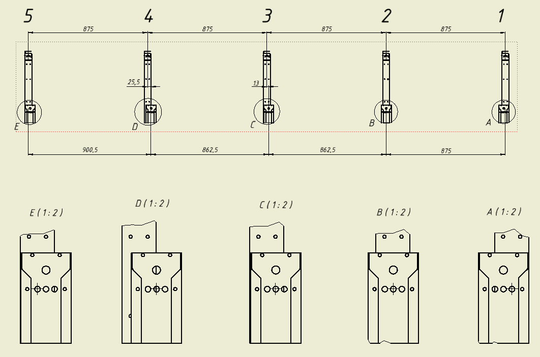

    <![CDATA[<strong>Autor:</strong> <a href="https://www.cadforum.cz/forum/member_profile.asp?PF=28496">dusek</a><br /><strong>Předmět:</strong> 19955<br /><strong>Zasláno:</strong> 25.zář.2014 v 07:41<br /><br />Jak to myslíte řízení pole pomocí excelu?<br><br>Také to mám řízené excelem, kde mám základní parametry a rozměry, které jsou pak vedeny do skeletonu, kde mám vytvořený základní tvar, z kterého odvozuji jednotlivé součásti sestavy. <br><br>Vaše varianta s jednou sestavou pro n=1 a s druhou pro n&gt;1 mne také včera večer napadla. Vytvořit si variantu pro n=1 a pro n&gt;1 tam pak prostě ty lišty přidat do sestavy. Možná by to bylo nejlepší řešení než vymýšlet nějaké psí kusy ...<br>]]>

    <![CDATA[<strong>Autor:</strong> <a href="https://www.cadforum.cz/forum/member_profile.asp?PF=2854">Radek001</a><br /><strong>Předmět:</strong> 19955<br /><strong>Zasláno:</strong> 25.zář.2014 v 07:32<br /><br />Zdravím.<div>Já mám v podobných případech dobrou zkušenost s řízením pole pomocí excelu. Dá se tak nastavit spousta věcí, parametrů, vzorců&nbsp;a výpočtů. Ale prakticky vždy si ručně udělám 2 výchozí sestavy pro n=1 (neobsahuje pole) a n&gt;1 (obsahuje pole). Výběr dělá člověk.</div><div>&nbsp;</div><div>Přepínání v rámci mezi n=1 a n&gt;1 přímo v prostředí AI jsme kdysi zkoušeli (tuším pomocí fce reference), ale stejně do toho musel zasahovat člověk a výše uvedené se ukázalo jednodušší.</div><div>&nbsp;</div><div>Téma mě zajimá, dejte pak vědět k čemu dospěl. Díky.</div><div>Radek</div>]]>

   <title><![CDATA[Vytvoření pole : Dobr&#253; den,pot&#345;eboval bych pomoc...]]></title>
   <link>https://www.cadforum.cz/forum/forum_posts.asp?TID=19955&amp;PID=88524&amp;title=vytvoreni-pole#88524</link>
   <description>
    <![CDATA[<strong>Autor:</strong> <a href="https://www.cadforum.cz/forum/member_profile.asp?PF=28496">dusek</a><br /><strong>Předmět:</strong> 19955<br /><strong>Zasláno:</strong> 24.zář.2014 v 15:37<br /><br />Dobrý den,<br><br>potřeboval bych pomoc s vytvořením "pole". Mám sestavu, která může mít jednu až "n" provedení. Každá varianta má pravý a levý plech plus pokud je více jak jedno provedení i střední plech/y.<br><br>K plechům je připojován další plech (lišta) pomocí šroubu, lišta má v sobě 3 otvory pro šrouby v jedné rovině. Levá díra je pro levý plech, pravá díra pro pravý plech a střední je pro střední plechy - pokud tedy se jedná o variantu s více jak jedním provedením.<br><br>Pokud je jedno provedení, tak není problém plechy zavazbit jak vazbou, tak polem. Pokud ale mám více jak jedno provedení, tak nedokážu vymyslet "pravidlo" pro lišty pro střední plechy. <br><br>Momentálně to mám vytvořené tak, že první lišta je zavazbena k prvnímu plechu a pak pro lišty 2-4 mám vytvořené pomocí pole s roztečí 875, lišta 2 s plechem 2 sedí, ale ostatní už jsou rozhozené. <br><br>Můžu zavazbit 1 a 5 a pak zvlášť 2 a vytvořit pole s 2, ale když budu mít jen n=1, tak tam mam 2 lišty navíc. Ideální by bylo, kdyby to šlo vypnout nějakou podmínkou, pokud je n=1, tak lišty nebudou, pokud bude n&gt;1, tak se vytvoří pole. Případně napadá někoho i nějaká jiná varianta?<br><br>Přikládám nákres jak to mám v současné chvíli.<br><br>Předem děkuji za tipy<br><img src="uploads/28496/pole.PNG" height="703" width="1062" border="0" /><br>]]>
