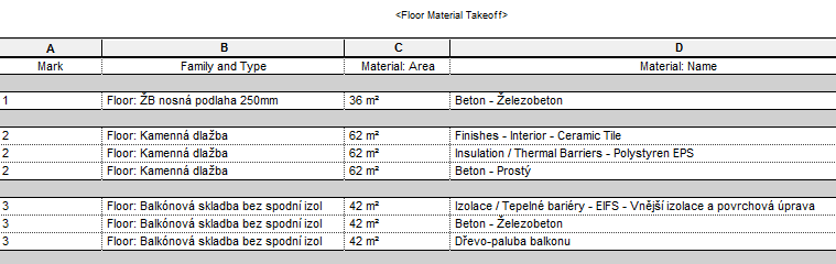

  <item>
   <title><![CDATA[výpis materiálov podlahy / steny :   smileface napsal(a):potom asi...]]></title>
   <link>https://www.cadforum.cz/forum/forum_posts.asp?TID=19965&amp;PID=88580&amp;title=vypis-materialov-podlahy-steny#88580</link>
   <description>
    <![CDATA[<strong>Autor:</strong> <a href="https://www.cadforum.cz/forum/member_profile.asp?PF=74">Peter Jirat</a><br /><strong>Předmět:</strong> 19965<br /><strong>Zasláno:</strong> 26.zář.2014 v 12:11<br /><br /><table width="99%"><tr><td class="BBquote"><img src="forum_images/quote_box.png" title="Původně odeslal(a) smileface" alt="Původně odeslal(a) smileface" style="vertical-align: text-bottom;" /> <strong>smileface napsal(a):</strong><br /><br />potom asi možno cez material Tag priamo vo výkrese si možem tieto vrstyvy vytiahnuť a zoradiť pod seba.<br>Ďakujem za Vašu reakciu&nbsp;<img src="https://www.cadforum.cz/forum/smileys/smiley1.gif" border="0" alt="Smile" title="Smile" /><img src="uploads/47577/obraz.png" height="668" width="1016" border="0" /></td></tr></table><div><br>&nbsp;<div>Na to je RevitTools a jejich "hrábě" vhodnější a rychlejší.</div></div>]]>

  <item>
   <title><![CDATA[výpis materiálov podlahy / steny :  Nebo pou&#382;&#237;t automatick&#253; popis...]]></title>
   <link>https://www.cadforum.cz/forum/forum_posts.asp?TID=19965&amp;PID=88579&amp;title=vypis-materialov-podlahy-steny#88579</link>
   <description>
    <![CDATA[<strong>Autor:</strong> <a href="https://www.cadforum.cz/forum/member_profile.asp?PF=9">Vladimír Michl</a><br /><strong>Předmět:</strong> 19965<br /><strong>Zasláno:</strong> 26.zář.2014 v 11:43<br /><br />Nebo použít automatický popis struktury, který je v <a href="http://www.cadstudio.cz/revittools" target="_blank">Revit Tools</a>.]]>

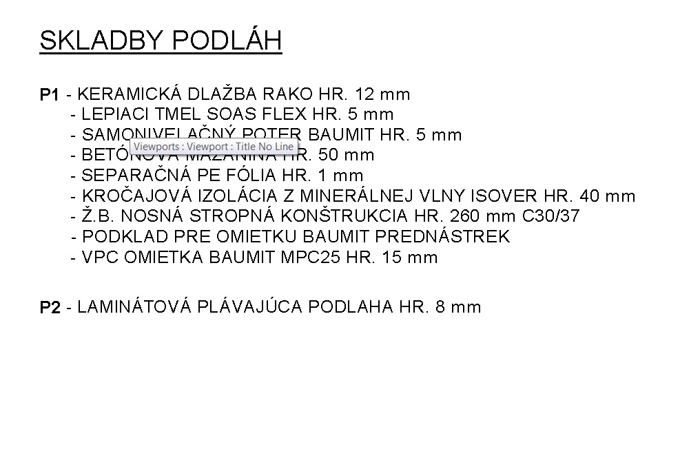

   <title><![CDATA[výpis materiálov podlahy / steny : Pr&#225;ve&#382;e som chcel docieli&#357; nie&#269;o...]]></title>
   <link>https://www.cadforum.cz/forum/forum_posts.asp?TID=19965&amp;PID=88576&amp;title=vypis-materialov-podlahy-steny#88576</link>
   <description>
    <![CDATA[<strong>Autor:</strong> <a href="https://www.cadforum.cz/forum/member_profile.asp?PF=47577">smileface</a><br /><strong>Předmět:</strong> 19965<br /><strong>Zasláno:</strong> 26.zář.2014 v 11:20<br /><br />Práveže som chcel docieliť niečo také ako je na obrázku a k tomu potrebujem zoradiť Material: Name do nejakého poradia z vrchu podlahy dole ale nič take som neobjavil. Asi to pojde jedine tak že materiály si odlíšim ale to je dosť pracné :-/ ....potom asi možno cez material Tag priamo vo výkrese si možem tieto vrstyvy vytiahnuť a zoradiť pod seba.<br>Ďakujem za Vašu reakciu&nbsp;<img src="https://www.cadforum.cz/forum/smileys/smiley1.gif" border="0" alt="Smile" title="Smile" /><img src="uploads/47577/obraz.png" height="668" width="1016" border="0" />]]>

   <title><![CDATA[výpis materiálov podlahy / steny : Pokud chcete set&#345;&#237;dit podle jednotliv&#253;ch...]]></title>
   <link>https://www.cadforum.cz/forum/forum_posts.asp?TID=19965&amp;PID=88568&amp;title=vypis-materialov-podlahy-steny#88568</link>
   <description>
    <![CDATA[<strong>Autor:</strong> <a href="https://www.cadforum.cz/forum/member_profile.asp?PF=74">Peter Jirat</a><br /><strong>Předmět:</strong> 19965<br /><strong>Zasláno:</strong> 26.zář.2014 v 09:50<br /><br /><span style="line-height: 16.7999992370605px;">Pokud chcete setřídit podle jednotlivých podlah, tak každá podlaha musí mít svůj identifikátor (např. Mark / Označení) vyplněný, podle kterého si můžete ty vrstvy přiřadit podlaze. Pokud má podlaha některévrstvy stejného materiálu, a potřebujete ve výpisu to mít zvlášť, tak musíte nějak odlišit i tyto "stejné" materiály - ale to už mi přijde zbytečné.</span><div>Sloupec s Označením si můžete skrýt...<br><div><span style="line-height: 16.7999992370605px;"><img src="uploads/74/podlahy.PNG" height="240" width="759" border="0" /><br></span></div></div>]]>

   <title><![CDATA[výpis materiálov podlahy / steny : Dobr&#253; ve&#269;er, potreboval by som...]]></title>
   <link>https://www.cadforum.cz/forum/forum_posts.asp?TID=19965&amp;PID=88557&amp;title=vypis-materialov-podlahy-steny#88557</link>
   <description>
    <![CDATA[<strong>Autor:</strong> <a href="https://www.cadforum.cz/forum/member_profile.asp?PF=47577">smileface</a><br /><strong>Předmět:</strong> 19965<br /><strong>Zasláno:</strong> 25.zář.2014 v 18:37<br /><br />Dobrý večer, potreboval by som poradiť. Pri rysovaní mojej bakalárnej práce som chcel spraviť výpis materiálov podlahy podla typu a skladby podlahy čo sa mi aj podarilo ale nemám ju zoradenú podla vrstiev v poradí ako sú na seba uložené. Neviete mi poradiť ako si ich mám usporiadať alebo to treba robiť inak? <br />Ďakujem  <img src="https://www.cadforum.cz/forum/smileys/smiley1.gif" border="0" align="middle" /> ]]>
