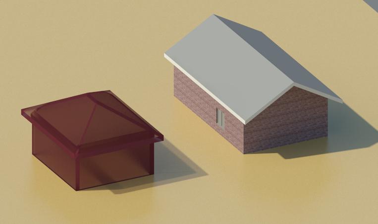

    <![CDATA[<strong>Autor:</strong> <a href="https://www.cadforum.cz/forum/member_profile.asp?PF=74">Peter Jirat</a><br /><strong>Předmět:</strong> 19977<br /><strong>Zasláno:</strong> 29.zář.2014 v 12:42<br /><br />Tak i nějaké stíny u stávající fáze se objeví, v závislosti na velikosti průhlednosti.<img src="uploads/74/3D.jpg" height="453" width="763" border="0" />]]>

    <![CDATA[<strong>Autor:</strong> <a href="https://www.cadforum.cz/forum/member_profile.asp?PF=74">Peter Jirat</a><br /><strong>Předmět:</strong> 19977<br /><strong>Zasláno:</strong> 29.zář.2014 v 12:22<br /><br /><table width="99%"><tr><td class="BBquote"><img src="forum_images/quote_box.png" title="Původně odeslal(a) Pet5" alt="Původně odeslal(a) Pet5" style="vertical-align: text-bottom;" /> <strong>Pet5 napsal(a):</strong><br /><br />transparentnost u Existujucej fazy (po renderi),&nbsp;<br></td></tr></table><div>Transparentnost materiálů pro render si můžete změnit v části Phases &gt; Graphics Overrides, kde si vyberete materiál stávající fáze a ve vlasnostech pro render zapnete transparentnost. Pak to rendruje průhledně. S těmi stíny to bude horší, tam bude cesta Photoshopu nejrychlejší. Lze taky si scénu vyrendrovat 2x (aby se stíny objevily i u stávající fáze, tzn. použít jiný filtr fází) a pak si stíny nějakým způsobem překopírovat.</div>]]>

    <![CDATA[<strong>Autor:</strong> <a href="https://www.cadforum.cz/forum/member_profile.asp?PF=10589">Pet5</a><br /><strong>Předmět:</strong> 19977<br /><strong>Zasláno:</strong> 28.zář.2014 v 14:22<br /><br />Neviem, ci to bude davat zmysel, ale skusim. Chcela by som vediet, ci je mozne zmenit transparentnost u Existujucej fazy (po renderi), kedze ju viem nastavit v Realistic View ale akonahle zrenderujem, je to plna seda farba. Potrebujem to na prezentaciu. Aby som to ujasnila. Mam radovu zastavbu a chcela by som, aby domy, ktore su v okoli domu,na ktorom pracujem boli sedej farby a transparentne (kedze sluzia len ako kontext) a ten moj dom by bol pekne zrenderovany normalnym sposobom - cize by pekne 'vycnieval' z radu. Taktiez to vyzera,ze existujuce fazy nezobrazuju tiene budov. Je moznost to niekde nastavit?<br>A ak tieto veci nie su mozne nastavit u existujucich faz, mate nejaky lepsi tip, ako to pekne zobrazit na prezentaciu?<br><br>Dakujem.<br>]]>
