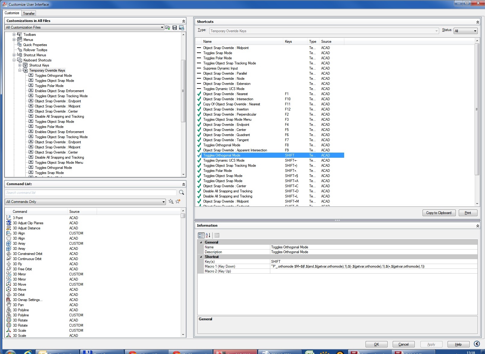

    <![CDATA[<strong>Autor:</strong> <a href="https://www.cadforum.cz/forum/member_profile.asp?PF=58682">EndyeR</a><br /><strong>Předmět:</strong> 20010<br /><strong>Zasláno:</strong> 06.říj.2014 v 14:05<br /><br />Ještě jednou velké díky!<br><br>Uspořádal jsi si tak, že nyní používám Shift+Y.... jsem spokojen. <br><br>]]>

    <![CDATA[<strong>Autor:</strong> <a href="https://www.cadforum.cz/forum/member_profile.asp?PF=58682">EndyeR</a><br /><strong>Předmět:</strong> 20010<br /><strong>Zasláno:</strong> 06.říj.2014 v 13:57<br /><br />Pane Michle, asi jste na to kápl...<img src="https://www.cadforum.cz/forum/smileys/smiley32.gif" border="0" alt="Clap" title="Clap" /> když jsem přiřadil kombinaci Shift+O, tak funguje bez problému. Teď jen najít vhodnější klávesovou zkratku v levé části klávesnice <img src="https://www.cadforum.cz/forum/smileys/smiley20.gif" border="0" alt="Thumbs Up" title="Thumbs Up" /><br>]]>

    <![CDATA[<strong>Autor:</strong> <a href="https://www.cadforum.cz/forum/member_profile.asp?PF=9">Vladimír Michl</a><br /><strong>Předmět:</strong> 20010<br /><strong>Zasláno:</strong> 06.říj.2014 v 13:30<br /><br />Ten Shift+D je dobře. Takže - pokud je to makro správně, včetně mezery na konci - zřejmě něco (asi nějaká systémová utilita nebo driver Lenova) blokuje samotný Shift. Řešení je např. v přiřazení onoho makra na jinou klávesu či klávesovou kombinaci (třeba Shift+O).&nbsp;]]>

    <![CDATA[<strong>Autor:</strong> <a href="https://www.cadforum.cz/forum/member_profile.asp?PF=1045">johny</a><br /><strong>Předmět:</strong> 20010<br /><strong>Zasláno:</strong> 06.říj.2014 v 13:23<br /><br />Hlavně zkontrolujte, jestli to máte opravdu správně nastavené... radši sem hodně Váš obdobný screen shot.<div><br></div><div><img src="uploads/1045/CUI2.jpg" height="1176" width="1608" border="0" /><br></div>]]>

    <![CDATA[<strong>Autor:</strong> <a href="https://www.cadforum.cz/forum/member_profile.asp?PF=58682">EndyeR</a><br /><strong>Předmět:</strong> 20010<br /><strong>Zasláno:</strong> 06.říj.2014 v 13:22<br /><br />Jedná se o notebook lenovo B5400<br><br>když se snažím udělat úsečku a použiju Shift+D, vypíše mi to toto<br><br>Příkaz: _line<br>Určete první bod:<br>Zadejte další bod nebo &#091;Zpět&#093;:<br>&gt;&gt;Zadejte novou hodnotu pro ORTHOMODE &lt;0&gt;:<br>Pokračuji v příkazu ÚSEČKA.<br>Zadejte další bod nebo &#091;Zpět&#093;:<br>&gt;&gt;Zadejte novou hodnotu pro OSMODE &lt;4271&gt;:<br>Pokračuji v příkazu ÚSEČKA.<br>Zadejte další bod nebo &#091;Zpět&#093;:<br>&gt;&gt;Zadejte novou hodnotu pro SNAPMODE &lt;0&gt;:<br>Pokračuji v příkazu ÚSEČKA.<br>Zadejte další bod nebo &#091;Zpět&#093;:<br>&gt;&gt;Zadejte novou hodnotu pro AUTOSNAP &lt;39&gt;:<br>Pokračuji v příkazu ÚSEČKA.<br>Zadejte další bod nebo &#091;Zpět&#093;:<br>]]>

    <![CDATA[<strong>Autor:</strong> <a href="https://www.cadforum.cz/forum/member_profile.asp?PF=9">Vladimír Michl</a><br /><strong>Předmět:</strong> 20010<br /><strong>Zasláno:</strong> 06.říj.2014 v 13:10<br /><br />Přeinstalace je až poslední krok. Zatím by stačilo zjistit, zda opravdu ten Shift+D vypisuje do příkazového řádku přednastavené makro příkazy, popř. co je to za počítač.]]>

    <![CDATA[<strong>Autor:</strong> <a href="https://www.cadforum.cz/forum/member_profile.asp?PF=9">Vladimír Michl</a><br /><strong>Předmět:</strong> 20010<br /><strong>Zasláno:</strong> 06.říj.2014 v 12:05<br /><br />Takže ten Shift+D vypisuje do příkazového řádku a prostý Shift ne? To je divné. Přidržujete je obě zhruba stejně dlouho?<div></div>Nejsou to náhodou Windows 8.1 (ne 8)? Tam by mohla být nekompatibilita se starší verzí 2014.]]>

    <![CDATA[<strong>Autor:</strong> <a href="https://www.cadforum.cz/forum/member_profile.asp?PF=58682">EndyeR</a><br /><strong>Předmět:</strong> 20010<br /><strong>Zasláno:</strong> 06.říj.2014 v 11:47<br /><br />Při stisku Shift se na příkazovém řádku žádné příkazy zapínající Orto režim neukazují. Ostatní příkazy jako potlačení úchopu jedou normálně. <br><br>Nástavbu mám pouze na Windows 8, která má ale za úkol pouze potlačit vzhled osmiček do pro mě přijatelnějšího vzhledu starších verzí.<br>]]>

    <![CDATA[<strong>Autor:</strong> <a href="https://www.cadforum.cz/forum/member_profile.asp?PF=9">Vladimír Michl</a><br /><strong>Předmět:</strong> 20010<br /><strong>Zasláno:</strong> 06.říj.2014 v 11:24<br /><br />To je divné - vidíte při stisku Shift na příkazovém řádku příkazy zapínající Orto režim? Nemáte v AutoCADu nebo ve Windows nějakou nadstavbu, která by "kradla" stisky kláves? Ostatní "dočasné přednostní" fungují? Např. zákaz uchopení přes Shift+D.]]>
