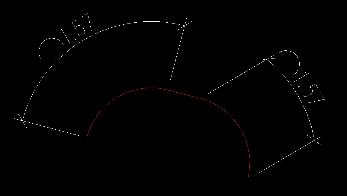

   <title><![CDATA[Kóta délky oblouk : :) jj d&#237;ky, kdy&#382; my si ve stava&#345;in&#283;...]]></title>
   <link>https://www.cadforum.cz/forum/forum_posts.asp?TID=20094&amp;PID=89107&amp;title=kota-delky-oblouk#89107</link>
   <description>
    <![CDATA[<strong>Autor:</strong> <a href="https://www.cadforum.cz/forum/member_profile.asp?PF=1045">johny</a><br /><strong>Předmět:</strong> 20094<br /><strong>Zasláno:</strong> 22.říj.2014 v 15:15<br /><br />:) jj díky, když my si ve stavařině na ty mm (v tomle případě spíš nm) až tak nepotrpíme. Ale tedy netušil jsem, že ta kóta mění podobu..]]>

   <title><![CDATA[Kóta délky oblouk : Zdrav&#237;m,potvrzuji pana Michla ...]]></title>
   <link>https://www.cadforum.cz/forum/forum_posts.asp?TID=20094&amp;PID=89104&amp;title=kota-delky-oblouk#89104</link>
   <description>
    <![CDATA[<strong>Autor:</strong> <a href="https://www.cadforum.cz/forum/member_profile.asp?PF=1515">VopluDa</a><br /><strong>Předmět:</strong> 20094<br /><strong>Zasláno:</strong> 22.říj.2014 v 12:11<br /><br />Zdravím,<br>potvrzuji pana Michla<br><img src="http://www.cadforum.cz/forum/uploads/1515/Kota_oblouku.jpg" height="134" width="183" border="0" /><br>]]>
   </description>

   <title><![CDATA[Kóta délky oblouk :  U oblouk&#367; men&#353;&#237;ch ne&#382; 90&#176; by...]]></title>
   <link>https://www.cadforum.cz/forum/forum_posts.asp?TID=20094&amp;PID=89076&amp;title=kota-delky-oblouk#89076</link>
   <description>
    <![CDATA[<strong>Autor:</strong> <a href="https://www.cadforum.cz/forum/member_profile.asp?PF=9">Vladimír Michl</a><br /><strong>Předmět:</strong> 20094<br /><strong>Zasláno:</strong> 20.říj.2014 v 14:17<br /><br />U oblouků menších než 90° by měly být vynášecí čáry rovnoběžné, u 90 a větších radiální.]]>
   </description>

   <title><![CDATA[Kóta délky oblouk : Zdrav&#237;m..k&#243;ty oblouku moc nepou&#382;&#237;v&#225;m,...]]></title>
   <link>https://www.cadforum.cz/forum/forum_posts.asp?TID=20094&amp;PID=89072&amp;title=kota-delky-oblouk#89072</link>
   <description>
    <![CDATA[<strong>Autor:</strong> <a href="https://www.cadforum.cz/forum/member_profile.asp?PF=1045">johny</a><br /><strong>Předmět:</strong> 20094<br /><strong>Zasláno:</strong> 20.říj.2014 v 13:17<br /><br />Zdravím..<div>kóty oblouku moc nepoužívám, ale zaujala mě jedna věc - že mohou mít odlišný tvar - buď jsou podobné kótám úhlu (vynášecí čáry kolmé na oblouk), nebo jsou vynášecí čáry rovnoběžné (což jsem vnímal, že to je jejich základní tvar). Ale jednou mi to automaticky udělo tak, podruhé jinak... Netušíte někdo kdy to dělá tak a kdy onak? Já jsem rozdíl v přístupu <img src="uploads/1045/Kota_oblouku.jpg" height="650" width="1149" border="0" /></div><div><a href="uploads/1045/Kota_oblouku.zip" target="_blank" rel="nofollow">uploads/1045/Kota_oblouku.zip</a><br></div>]]>
   </description>
   <pubDate>Mon, 20 Oct 2014 13:17:17 +0000</pubDate>
   <guid isPermaLink="true">https://www.cadforum.cz/forum/forum_posts.asp?TID=20094&amp;PID=89072&amp;title=kota-delky-oblouk#89072</guid>
  </item> 
