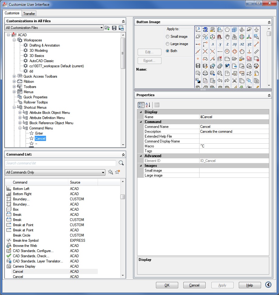

    <![CDATA[<strong>Autor:</strong> <a href="https://www.cadforum.cz/forum/member_profile.asp?PF=1045">johny</a><br /><strong>Předmět:</strong> 20111<br /><strong>Zasláno:</strong> 23.říj.2014 v 14:51<br /><br />Nevím jestli používám nějakou myš už domestikovanou, ale tipoval bych, že standardní myš obecná pod pravou packou CANCEL skrývá. Každopádně lze ji to naučit... viz screenshot _CUI.<div>Jinak jestli máte myš trochu nadanou, tak ji můžete naučil nějaké jednoduché gesto (http://www.tcbmi.com/strokeit/).</div><div><img src="uploads/1045/CUI3.jpg" height="969" width="916" border="0" /><br></div>]]>

    <![CDATA[<strong>Autor:</strong> <a href="https://www.cadforum.cz/forum/member_profile.asp?PF=9">Vladimír Michl</a><br /><strong>Předmět:</strong> 20111<br /><strong>Zasláno:</strong> 23.říj.2014 v 14:18<br /><br />ESC si můžete přiřadit na nějaké další tlačítko myši (pokud tam je), nebo long-right-click nebo right-click &gt; Vyjmout vše.]]>

    <![CDATA[<strong>Autor:</strong> <a href="https://www.cadforum.cz/forum/member_profile.asp?PF=105">Kosík</a><br /><strong>Předmět:</strong> 20111<br /><strong>Zasláno:</strong> 23.říj.2014 v 14:05<br /><br />Přeji příjemný den<br>Je nějak možné vyrobit makro, které ruší výběr? Klávesa ESC je na notebooku umístěna hodně stranou a já bych potřeboval zrušit výbět pomocí místní nabídky hlodavce na pravém nebo levém tlačítku.<br>]]>
