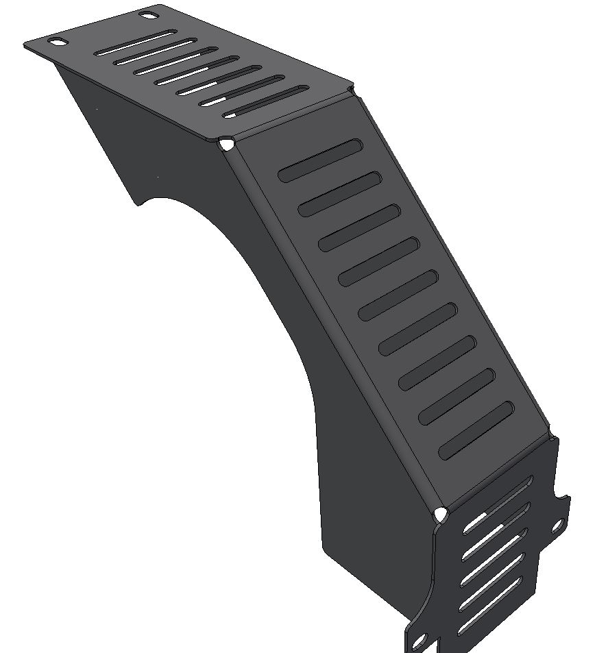

   <title><![CDATA[jaký druh rohu použít : J&#225; osobn&#283; bych s ohledem na p&#225;len&#237;...]]></title>
   <link>https://www.cadforum.cz/forum/forum_posts.asp?TID=20112&amp;PID=89385&amp;title=jaky-druh-rohu-pouzit#89385</link>
   <description>
    <![CDATA[<strong>Autor:</strong> <a href="https://www.cadforum.cz/forum/member_profile.asp?PF=18210">Lestr</a><br /><strong>Předmět:</strong> 20112<br /><strong>Zasláno:</strong> 06.lis.2014 v 12:58<br /><br />Já osobně bych s ohledem na pálení dal obruby s rohem - Slza a mezeru také max. do těch 0,5mm. Někdy když to chci kórt přesně používám i mezeru 0,1 mm.<br><br><img src="uploads/18210/plech_2014.JPG" height="150" width="300" border="0" /><br><br>&nbsp;<br>]]>

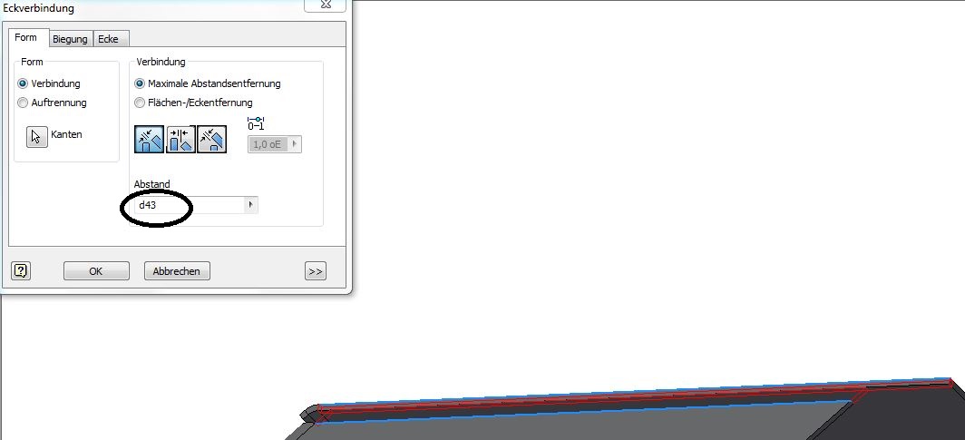

   <title><![CDATA[jaký druh rohu použít :  predpiste taky aky vy potrebujete,...]]></title>
   <link>https://www.cadforum.cz/forum/forum_posts.asp?TID=20112&amp;PID=89200&amp;title=jaky-druh-rohu-pouzit#89200</link>
   <description>
    <![CDATA[<strong>Autor:</strong> <a href="https://www.cadforum.cz/forum/member_profile.asp?PF=324">Rumisch</a><br /><strong>Předmět:</strong> 20112<br /><strong>Zasláno:</strong> 27.říj.2014 v 11:33<br /><br />predpiste taky aky vy potrebujete, alebo aky vam dovoluje vyroba. <div>Neviem funkcnost vyrobku takze tazko poradit. Ak je to len nejaky kryt, vascinou predpisujeme kruhove uvolnenie (interne dohoda po konzultacii s vyrobou) a strany, ktore sa k sebe privaraju na minimalnu medzeru (ca 0,5). Zaklad je vzdy odskusat rozvin, ci nevznikaju pri rozvine kolizie.<img src="uploads/324/odstup.JPG" height="485" width="1064" border="0" /></div>]]>

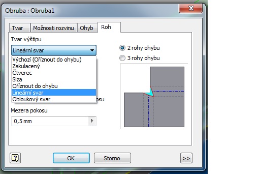

   <title><![CDATA[jaký druh rohu použít :  Ur&#269;it&#283; zaob&#237;r&#225;. Ale v tomto...]]></title>
   <link>https://www.cadforum.cz/forum/forum_posts.asp?TID=20112&amp;PID=89199&amp;title=jaky-druh-rohu-pouzit#89199</link>
   <description>
    <![CDATA[<strong>Autor:</strong> <a href="https://www.cadforum.cz/forum/member_profile.asp?PF=2854">Radek001</a><br /><strong>Předmět:</strong> 20112<br /><strong>Zasláno:</strong> 27.říj.2014 v 11:29<br /><br />Určitě zaobírá. Ale v tomto případě mi přejde nejjednodušší si to prostě vyzkoušet a udělat dle svých podmínek.Ono každý má jiný&nbsp;způsob výroby&nbsp;a taky možnosti svařování. Vzhledem k výrobě rozvinu bych za roh zvolil "čtverec" nebo "oříznout do ohybu" a pak to zkonzultoval se svářečem, zda si poradí (resp. zda je schopen mezeru vyvařit).<div></div>]]>

   <title><![CDATA[jaký druh rohu použít : Zdrav&#237;m,tvo&#345;&#237;m konstrukci kde...]]></title>
   <link>https://www.cadforum.cz/forum/forum_posts.asp?TID=20112&amp;PID=89134&amp;title=jaky-druh-rohu-pouzit#89134</link>
   <description>
    <![CDATA[<strong>Autor:</strong> <a href="https://www.cadforum.cz/forum/member_profile.asp?PF=55100">simunek</a><br /><strong>Předmět:</strong> 20112<br /><strong>Zasláno:</strong> 23.říj.2014 v 15:54<br /><br />Zdravím,<div><br></div><div>tvořím konstrukci kde budu mít plech s obrubou kolem dokola kde obruby chci svařit k sobě takže to celé bude taková vana. (viz přiložený part)</div><div><a href="http://www.cadforum.cz/forum/uploads/55100/sheet.ipt">uploads/55100/sheet.ipt</a></div><div>Moc jsem s plechařinou ještě nepřišel do styku takže mám dotaz jaký druh rohu -typ výštipu byste doporučili v tomto případě kdy se budou obruby svařovat k sobě? Jde o to aby se to dalo jednoduše vystříhat (vypálit) z plechu a také potom dobře zavařit</div><div><br></div><div>Předem díky za rady</div><div><br></div><div><img src="uploads/55100/tvar_vystipu.jpg" height="342" width="508" border="0" /><br></div>]]>
