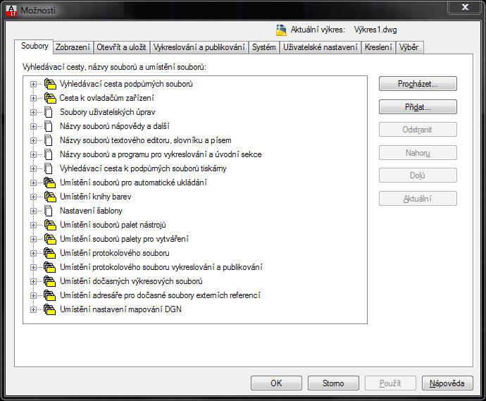

 <channel>
  <title>CAD F&#243;rum : Nelze se dostat do nabídky Soubor</title>
  <description><![CDATA[Toto je XML obsahový kanál serveru; CAD F&#243;rum : AutoCAD : Nelze se dostat do nabídky Soubor]]></description>
  <pubDate>Sun, 02 Aug 2026 07:10:40 +0000</pubDate>
  <lastBuildDate>Sat, 25 Oct 2014 12:50:56 +0000</lastBuildDate>
  <ttl>360</ttl>
  <WebWizForums:feedURL>https://www.cadforum.cz/forum/RSS_post_feed.asp?TID=20116</WebWizForums:feedURL>
  <image>
  </image>
  <item>
   <title><![CDATA[Nelze se dostat do nabídky Soubor :  Ano, ov&#283;&#345;te zda v t&#283;ch cest&#225;ch...]]></title>
   <link>https://www.cadforum.cz/forum/forum_posts.asp?TID=20116&amp;PID=89160&amp;title=nelze-se-dostat-do-nabidky-soubor#89160</link>
   <description>
    <![CDATA[<strong>Autor:</strong> <a href="https://www.cadforum.cz/forum/member_profile.asp?PF=9">Vladimír Michl</a><br /><strong>Předmět:</strong> 20116<br /><strong>Zasláno:</strong> 25.říj.2014 v 12:50<br /><br />Ano, ověřte zda v těch cestách nemáte uveden nějakou síťovou složku nebo zda v těch lokálních složkách není zástupce na síťovou složku. Další možnost je nějaký externí síťový zdroj výkresu/šablony - PC3, LSP/VLX/ARX, CUIx, obrázek, xref, datalink, font,&nbsp;sady listů,&nbsp;nebo i online funkce AutoCADu (AutoCAD360, online sdílení nastavení, komunikační centrum).]]>

  <item>
   <title><![CDATA[Nelze se dostat do nabídky Soubor : T&#283;mi slo&#382;kami ACADu mysl&#237;te, pros&#237;m,...]]></title>
   <link>https://www.cadforum.cz/forum/forum_posts.asp?TID=20116&amp;PID=89159&amp;title=nelze-se-dostat-do-nabidky-soubor#89159</link>
   <description>
    <![CDATA[<strong>Autor:</strong> <a href="https://www.cadforum.cz/forum/member_profile.asp?PF=13771">Firestone</a><br /><strong>Předmět:</strong> 20116<br /><strong>Zasláno:</strong> 25.říj.2014 v 12:28<br /><br />Těmi složkami ACADu myslíte, prosím, co přesně? Cesty k jednotlivým souborům?<div><br><div><img src="uploads/13771/2.PNG" height="569" width="690" border="0" /><div><br></div><div>Anebo ještě něco jiného?</div><div>PC3 se mně moc v našem případě nezdají, protože jsem např. neodebíraly ze sítě v poslední době žádné tiskové zařízení, které by nebylo dostupné a PC3 by se na něj odkazovalo.</div></div></div>]]>

  <item>
   <title><![CDATA[Nelze se dostat do nabídky Soubor :  I &#353;ablona je v&#253;kres, tak&#382;e v&#253;kres...]]></title>
   <link>https://www.cadforum.cz/forum/forum_posts.asp?TID=20116&amp;PID=89151&amp;title=nelze-se-dostat-do-nabidky-soubor#89151</link>
   <description>
    <![CDATA[<strong>Autor:</strong> <a href="https://www.cadforum.cz/forum/member_profile.asp?PF=9">Vladimír Michl</a><br /><strong>Předmět:</strong> 20116<br /><strong>Zasláno:</strong> 24.říj.2014 v 17:23<br /><br />I šablona je výkres, takže výkres otevíráte vždy. Ale spíš bych tipnul na něco z těch podpůrných souborů nebo zástupce (odkaz) ve složkách AutoCADu.]]>

   <title><![CDATA[Nelze se dostat do nabídky Soubor : Ale stalo se to p&#345;&#237;mo po spu&#353;t&#283;n&#237;...]]></title>
   <link>https://www.cadforum.cz/forum/forum_posts.asp?TID=20116&amp;PID=89150&amp;title=nelze-se-dostat-do-nabidky-soubor#89150</link>
   <description>
    <![CDATA[<strong>Autor:</strong> <a href="https://www.cadforum.cz/forum/member_profile.asp?PF=13771">Firestone</a><br /><strong>Předmět:</strong> 20116<br /><strong>Zasláno:</strong> 24.říj.2014 v 16:49<br /><br />Ale stalo se to přímo po spuštění ACADu bez načtení prvotního výkresu. To _REMEMBERFOLDERS jde např. nějak vyčistit? Kdyby to bylo tím...]]>

   <title><![CDATA[Nelze se dostat do nabídky Soubor :  Bu&#271; odsud byl v minulosti na&#269;&#237;t&#225;n...]]></title>
   <link>https://www.cadforum.cz/forum/forum_posts.asp?TID=20116&amp;PID=89148&amp;title=nelze-se-dostat-do-nabidky-soubor#89148</link>
   <description>
    <![CDATA[<strong>Autor:</strong> <a href="https://www.cadforum.cz/forum/member_profile.asp?PF=9">Vladimír Michl</a><br /><strong>Předmět:</strong> 20116<br /><strong>Zasláno:</strong> 24.říj.2014 v 15:39<br /><br />Buď odsud byl v minulosti načítán výkres (REMEMBERFOLDERS) nebo - spíš - složka výkresu nebo support složky nebo prostředky výkresu (PC3, xrefy, ...) obsahují odkaz na již neexistující síťová umístění.]]>

   <title><![CDATA[Nelze se dostat do nabídky Soubor : Zdrav&#237;m,stal se n&#225;m takov&#253; zaj&#237;mav&#253;...]]></title>
   <link>https://www.cadforum.cz/forum/forum_posts.asp?TID=20116&amp;PID=89145&amp;title=nelze-se-dostat-do-nabidky-soubor#89145</link>
   <description>
    <![CDATA[<strong>Autor:</strong> <a href="https://www.cadforum.cz/forum/member_profile.asp?PF=13771">Firestone</a><br /><strong>Předmět:</strong> 20116<br /><strong>Zasláno:</strong> 24.říj.2014 v 12:32<br /><br />Zdravím,<br /><br />stal se nám takový zajímavý error, kdy se CAD rozhodl na nějakou dobu zamrznout při volbě Soubor z hlavního nabídkového panelu. Při poklepání se nic neděje, CAD na chvíli vytuhne a poté se nabídka nerozbalí.<br />Zjistilo se, že je to díky umístění v síti, kdy se CAD snažil dostát do místa v síti, který bylo v tuto dobu off-line. Po vypnutí síťového adaptéru v OSu vše fungovalo bez problému. Stejně tak po zpřístupnění místa v síti, kvůli kterému to evidentně zlobilo.<br /><br />Neporadil by někdo nějakou radu, kde něco v nastavení změnit, aby se takovýto error do budoucna neopakoval?<br /><br />Díky za případné echo.]]>
