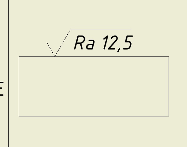

    <![CDATA[<strong>Autor:</strong> <a href="https://www.cadforum.cz/forum/member_profile.asp?PF=16347">mr.chain</a><br /><strong>Předmět:</strong> 20129<br /><strong>Zasláno:</strong> 29.říj.2014 v 13:42<br /><br />Taky jsem v Inventoru postrádal něco takového, ne jsem přiel na to, e na výkresech u drsností a svárů funguje CTRL+C a CTRL+V. <br>]]>

    <![CDATA[<strong>Autor:</strong> <a href="https://www.cadforum.cz/forum/member_profile.asp?PF=59124">Kaibab</a><br /><strong>Předmět:</strong> 20129<br /><strong>Zasláno:</strong> 29.říj.2014 v 09:28<br /><br />Presne toto by som chcel aj pre DIN.Funguje to ale rozhasilo mi to kusovnik (tabulka) ale inač GOST je o krok dopredu.Skusim to poupravovat ale teraz nemam &nbsp;na to cas<div><br></div><div>Ďakujem za radu.</div>]]>

    <![CDATA[<strong>Autor:</strong> <a href="https://www.cadforum.cz/forum/member_profile.asp?PF=9">Vladimír Michl</a><br /><strong>Předmět:</strong> 20129<br /><strong>Zasláno:</strong> 28.říj.2014 v 15:46<br /><br />Viz:<div><a href="http://www.cadforum.cz/cadforum/znacka-drsnosti-povrchu-s-preddefinovanymi-texty-a-symboly-tip10067">http://www.cadforum.cz/cadforum/znacka-drsnosti-povrchu-s-preddefinovanymi-texty-a-symboly-tip10067</a></div>]]>

    <![CDATA[<strong>Autor:</strong> <a href="https://www.cadforum.cz/forum/member_profile.asp?PF=9">Vladimír Michl</a><br /><strong>Předmět:</strong> 20129<br /><strong>Zasláno:</strong> 28.říj.2014 v 14:52<br /><br />Myslíte něco takového s výběrem textu? To v Inventoru je, opublikujeme k tomu tip.<div>&nbsp;</div><div><img src="uploads/9/drsnost.jpg" height="471" width="600" border="0" /></div>]]>

    <![CDATA[<strong>Autor:</strong> <a href="https://www.cadforum.cz/forum/member_profile.asp?PF=59124">Kaibab</a><br /><strong>Předmět:</strong> 20129<br /><strong>Zasláno:</strong> 28.říj.2014 v 12:37<br /><br />Zdravim.<div><br></div><div>Chcel by som dosta vkladanie drsnosti z ACADu do Inventora je to mozné?</div><div>Resp.u ma nebaví zakadým vypisova Ra 12,5 o pod.<img src="https://www.cadforum.cz/forum/smileys/smiley19.gif" border="0" alt="Cry" title="Cry" />&nbsp;Alebo ako doplním moznos vyberu drsnosti do INV.2015.</div><div>Ďakujem</div>]]>
   </description>
