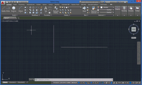

    <![CDATA[<strong>Autor:</strong> <a href="https://www.cadforum.cz/forum/member_profile.asp?PF=9">Vladimír Michl</a><br /><strong>Předmět:</strong> 20131<br /><strong>Zasláno:</strong> 29.říj.2014 v 14:21<br /><br />Nevidím co konkrétně je vašem postupu špatně, ale v AutoCADu 2015 SP2 se zdá že tentýž postup (stejná uchopení) funguje:<div>&nbsp;</div><div><img src="uploads/9/tracking2015.gif" height="360" width="601" border="0" /></div>]]>

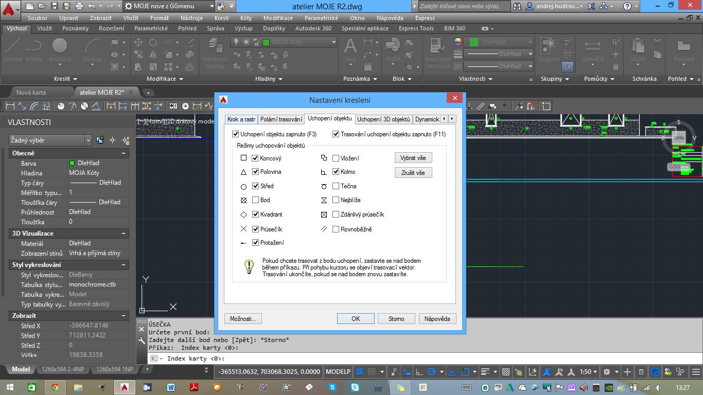

    <![CDATA[<strong>Autor:</strong> <a href="https://www.cadforum.cz/forum/member_profile.asp?PF=54">Seiner</a><br /><strong>Předmět:</strong> 20131<br /><strong>Zasláno:</strong> 29.říj.2014 v 13:51<br /><br />Pak by to mělo fungovat. Ještě poznámka (možná zbytečná): druhým zastavením na uchopovacím bodě se trasování ruší.]]>

    <![CDATA[<strong>Autor:</strong> <a href="https://www.cadforum.cz/forum/member_profile.asp?PF=52780">huco</a><br /><strong>Předmět:</strong> 20131<br /><strong>Zasláno:</strong> 29.říj.2014 v 13:33<br /><br />trasovani uchopeni objektu zapnute je...<img src="uploads/52780/autocad.JPG" height="768" width="1366" border="0" />]]>

    <![CDATA[<strong>Autor:</strong> <a href="https://www.cadforum.cz/forum/member_profile.asp?PF=54">Seiner</a><br /><strong>Předmět:</strong> 20131<br /><strong>Zasláno:</strong> 29.říj.2014 v 06:54<br /><br />Jmenuje se to trasování objektů a zapíná se to F11.]]>
