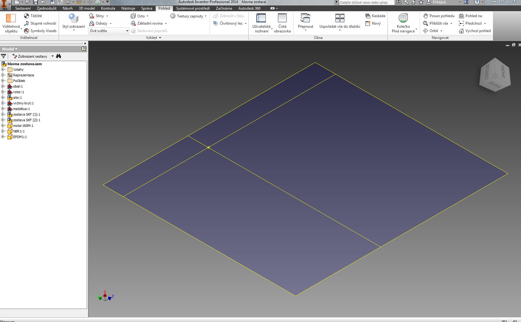

    <![CDATA[<strong>Autor:</strong> <a href="https://www.cadforum.cz/forum/member_profile.asp?PF=51674">waldosinka</a><br /><strong>Předmět:</strong> 20135<br /><strong>Zasláno:</strong> 30.říj.2014 v 13:00<br /><br />jop chyba bola v podzostave no bolo dost tazke to cele rozbit a znova zavazbit pretoze tobola suciastka stiahnuta z netu.<div>Dakujm za rady pekna den</div>]]>

    <![CDATA[<strong>Autor:</strong> <a href="https://www.cadforum.cz/forum/member_profile.asp?PF=114">EuroTec</a><br /><strong>Předmět:</strong> 20135<br /><strong>Zasláno:</strong> 30.říj.2014 v 08:07<br /><br />Vždyť píšu, že chybí vazba a pod. a něco uteklo do tramtárie &nbsp;a chybka může být i v podsestavě.]]>

    <![CDATA[<strong>Autor:</strong> <a href="https://www.cadforum.cz/forum/member_profile.asp?PF=51674">waldosinka</a><br /><strong>Předmět:</strong> 20135<br /><strong>Zasláno:</strong> 30.říj.2014 v 07:35<br /><br />part do prec neni uteceny. vsetky suciastky su v zostave kde maju byt mam to vyskusane. a zaujimave je ze hlavna zostava navazbena na pociatok je :D&nbsp;]]>

    <![CDATA[<strong>Autor:</strong> <a href="https://www.cadforum.cz/forum/member_profile.asp?PF=88">Mrázek</a><br /><strong>Předmět:</strong> 20135<br /><strong>Zasláno:</strong> 30.říj.2014 v 06:54<br /><br />Myslím, že to není vazbením. Jsem přesvědčen, že tam je ujetý nějaký part do pryč.]]>

    <![CDATA[<strong>Autor:</strong> <a href="https://www.cadforum.cz/forum/member_profile.asp?PF=114">EuroTec</a><br /><strong>Předmět:</strong> 20135<br /><strong>Zasláno:</strong> 29.říj.2014 v 16:28<br /><br />U všeho vypnout viditelnost, a pak postupně zapínat a zkoušet dvojklik. Bacha chyba může být i utopená v podsestavě.&nbsp;]]>

    <![CDATA[<strong>Autor:</strong> <a href="https://www.cadforum.cz/forum/member_profile.asp?PF=55100">simunek</a><br /><strong>Předmět:</strong> 20135<br /><strong>Zasláno:</strong> 29.říj.2014 v 16:26<br /><br />Zdravím,<div><br></div><div>pokud to nemáte zavazbeno k počátku tak stačí dovazbit nějakou hlavní díl sestavy-její roviny k rovinám sestavy. Vybírat lze ze stromu. Prostě jen rovina XY na rovinu XY atd.</div><div><br></div><div>Taky je možné že tam někde kdesi daleko v prostoru máte omylem vložený a posunutý např. šroub atd.&nbsp;</div><div>Při vazbení nebo při příkazu "volně posunout" se to někdy snadno stane.</div>]]>

    <![CDATA[<strong>Autor:</strong> <a href="https://www.cadforum.cz/forum/member_profile.asp?PF=51674">waldosinka</a><br /><strong>Předmět:</strong> 20135<br /><strong>Zasláno:</strong> 29.říj.2014 v 16:02<br /><br />tam tnen bod dole je zostava :D&nbsp;<img src="uploads/51674/zostava.JPG" height="1033" width="1670" border="0" />]]>

    <![CDATA[<strong>Autor:</strong> <a href="https://www.cadforum.cz/forum/member_profile.asp?PF=51674">waldosinka</a><br /><strong>Předmět:</strong> 20135<br /><strong>Zasláno:</strong> 29.říj.2014 v 15:54<br /><br />a ako zistim ktora vazba to je?&nbsp;<div>nikde neukazuje nijaku chybu</div><div>ani otaznik, vykricnik, krizik nic :D&nbsp;</div>]]>

    <![CDATA[<strong>Autor:</strong> <a href="https://www.cadforum.cz/forum/member_profile.asp?PF=114">EuroTec</a><br /><strong>Předmět:</strong> 20135<br /><strong>Zasláno:</strong> 29.říj.2014 v 15:46<br /><br />Tento dvojklik dělá zoom vše.<div>Vy máte nějaký part špatně zavázaný (chybí vazba a pod.) a tento part Vám v souřadném systému utekl někam do tramtárie. Když dáte zoom vše je všechno tak malé, že nic nevidíte.</div>]]>

    <![CDATA[<strong>Autor:</strong> <a href="https://www.cadforum.cz/forum/member_profile.asp?PF=51674">waldosinka</a><br /><strong>Předmět:</strong> 20135<br /><strong>Zasláno:</strong> 29.říj.2014 v 15:32<br /><br />DObry den<div><br></div><div>Pomozete mi prosim?</div><div>Prebrouzdila som stryca googla no nenasla som pomoc.</div><div>pri dvojkliku mysou - koleckom, zmizne cela zostava.</div><div><br></div><div>Dakujem za radu</div>]]>
