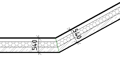

    <![CDATA[<strong>Autor:</strong> <a href="https://www.cadforum.cz/forum/member_profile.asp?PF=74">Peter Jirat</a><br /><strong>Předmět:</strong> 20151<br /><strong>Zasláno:</strong> 03.lis.2014 v 10:39<br /><br />Mnoho věcí lze, otázkou je jak komplikovaně :-)<div><br></div><div><img src="uploads/74/podlahy_spoj.PNG" height="299" width="479" border="0" /><br></div><div>Revit neumí (?) spojit podlahy (a ani střechy) v řezu na koso, takže je potřeba si pomoci malými voidy (vybráním).</div><div>Pozor taky na změny tlouštěk vrstev při použití editace koncových bodů.</div><div><br></div>]]>

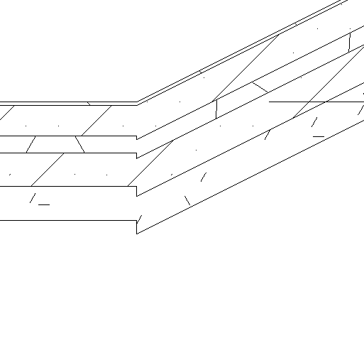

    <![CDATA[<strong>Autor:</strong> <a href="https://www.cadforum.cz/forum/member_profile.asp?PF=270">PepaR</a><br /><strong>Předmět:</strong> 20151<br /><strong>Zasláno:</strong> 01.lis.2014 v 19:33<br /><br />Dobrý večer,<div><br></div><div>rád bych vyřešil napojení šikmé podlahy na vodorovnou (viz obrázek), avšak nechci tuto podlahu dělat stěnou. Je to prosím možné?</div><div><img src="uploads/270/Revit_Podlaha_ve_skl&#111;nu.png" height="493" width="513" border="0" /><br></div><div><br></div><div>Předem děkuji za rady<br><div><br></div></div>]]>
