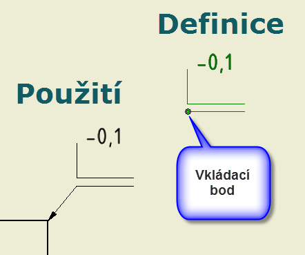

  <item>
   <title><![CDATA[Označení hrany dle ČSN ISO 13715 :  Ano, to je &#345;e&#353;en&#237; nejsnadn&#283;j&#353;&#237;....]]></title>
   <link>https://www.cadforum.cz/forum/forum_posts.asp?TID=20154&amp;PID=89302&amp;title=oznaceni-hrany-dle-csn-iso-13715#89302</link>
   <description>
    <![CDATA[<strong>Autor:</strong> <a href="https://www.cadforum.cz/forum/member_profile.asp?PF=71">Pavel Žáček</a><br /><strong>Předmět:</strong> 20154<br /><strong>Zasláno:</strong> 03.lis.2014 v 12:17<br /><br />Ano, to je řešení nejsnadnější. Nerozumím ale tomu, proč Autodesk tuto značku dá do AutoCADu, ale ne do Inventoru. Oba jsou přece určeny pro strojaře.]]>
   </description>
   <pubDate>Mon, 03 Nov 2014 12:17:34 +0000</pubDate>
   <guid isPermaLink="true">https://www.cadforum.cz/forum/forum_posts.asp?TID=20154&amp;PID=89302&amp;title=oznaceni-hrany-dle-csn-iso-13715#89302</guid>
  </item> 
  <item>
   <title><![CDATA[Označení hrany dle ČSN ISO 13715 :  Nejjednodu&#353;&#353;&#237; je asi pou&#382;&#237;t...]]></title>
   <link>https://www.cadforum.cz/forum/forum_posts.asp?TID=20154&amp;PID=89298&amp;title=oznaceni-hrany-dle-csn-iso-13715#89298</link>
   <description>
    <![CDATA[<strong>Autor:</strong> <a href="https://www.cadforum.cz/forum/member_profile.asp?PF=9996">Navara</a><br /><strong>Předmět:</strong> 20154<br /><strong>Zasláno:</strong> 03.lis.2014 v 09:19<br /><br />Nejjednodušší je asi použít načrtnutou značku<div><img src="uploads/9996/3-11-2014_9-15-37.png" height="369" width="442" border="0" /></div>]]>
   </description>
   <pubDate>Mon, 03 Nov 2014 09:19:20 +0000</pubDate>
   <guid isPermaLink="true">https://www.cadforum.cz/forum/forum_posts.asp?TID=20154&amp;PID=89298&amp;title=oznaceni-hrany-dle-csn-iso-13715#89298</guid>
  </item> 

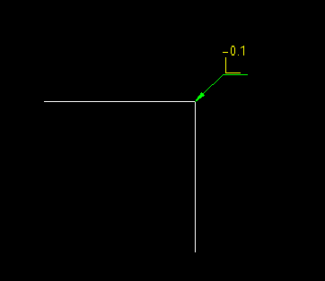

   <title><![CDATA[Označení hrany dle ČSN ISO 13715 :  Dobr&#253; den,hledal jsem v Inventoru...]]></title>
   <link>https://www.cadforum.cz/forum/forum_posts.asp?TID=20154&amp;PID=89296&amp;title=oznaceni-hrany-dle-csn-iso-13715#89296</link>
   <description>
    <![CDATA[<strong>Autor:</strong> <a href="https://www.cadforum.cz/forum/member_profile.asp?PF=71">Pavel Žáček</a><br /><strong>Předmět:</strong> 20154<br /><strong>Zasláno:</strong> 03.lis.2014 v 08:27<br /><br />Dobrý den,<div>hledal jsem v Inventoru označení hrany, jako je možné udělat v ACADu Mechanical, ale marně. Uměl by mi někdo poradit, kde mám správně hledat nebo jak značku do Inventoru dostat?<img src="uploads/71/ISO_13715.PNG" height="314" width="362" border="0" /></div>]]>
   </description>
   <pubDate>Mon, 03 Nov 2014 08:27:37 +0000</pubDate>
   <guid isPermaLink="true">https://www.cadforum.cz/forum/forum_posts.asp?TID=20154&amp;PID=89296&amp;title=oznaceni-hrany-dle-csn-iso-13715#89296</guid>
  </item> 
