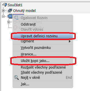

    <![CDATA[<strong>Autor:</strong> <a href="https://www.cadforum.cz/forum/member_profile.asp?PF=28606">Jan Videcký</a><br /><strong>Předmět:</strong> 20170<br /><strong>Zasláno:</strong> 06.lis.2014 v 10:08<br /><br />Dobrý den,<div>doplním ještě kolegu.</div><div>V Inventoru - v položce rozvin najdete nastavení, které zminil Michael, na pr. tlačítku mysi. viz obr.</div><div>Dále pak využijte příkazu Uložit kopii jako ...</div><div>V průvodci si můžete nastavit export Hladin a geometrii, které potřebujete.</div><div>Příkaz, který používáte exportuje pouze vnější kontury prvků.</div><div><img src="http://www.cadforum.cz/forum/uploads/28606/inv-rozvin-definice.png" height="320" width="316" border="0" /></div><div>Hezký den</div><div>Videcký Jan</div>]]>
   </description>

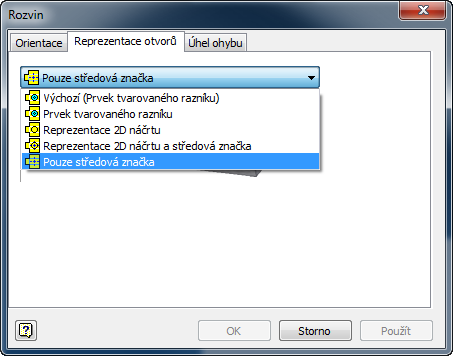

    <![CDATA[<strong>Autor:</strong> <a href="https://www.cadforum.cz/forum/member_profile.asp?PF=9996">Navara</a><br /><strong>Předmět:</strong> 20170<br /><strong>Zasláno:</strong> 06.lis.2014 v 09:57<br /><br />Nastavte si vlastnosti rozvinu tak, že se razníky budou zobrazovat jako body a potom po exportu do DXF to přímo body jsou.<div><img src="uploads/9996/6-11-2014_9-55-08.png" height="356" width="453" border="0" /></div>]]>

    <![CDATA[<strong>Autor:</strong> <a href="https://www.cadforum.cz/forum/member_profile.asp?PF=28496">dusek</a><br /><strong>Předmět:</strong> 20170<br /><strong>Zasláno:</strong> 06.lis.2014 v 09:49<br /><br />Nevím v jakém rozsahu ty úpravy potřebujete, ale Inventor nabízí možnost úpravy rozvinu s tím, že úpravy provedené v režimu rozvinu se nezobrazí ve výchozím modelu.<br><br>Můžete tam vytvářet otvory, zaslepovat otvory, přidávat materiál, gravírovat, možností je spousta. <br>]]>
