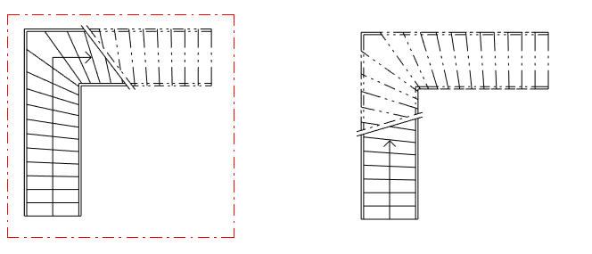

    <![CDATA[<strong>Autor:</strong> <a href="https://www.cadforum.cz/forum/member_profile.asp?PF=74">Peter Jirat</a><br /><strong>Předmět:</strong> 20189<br /><strong>Zasláno:</strong> 10.lis.2014 v 14:39<br /><br /><img src="uploads/74/schody.PNG" height="285" width="664" border="0" /><div>Souhlas :-)</div><div><br></div>]]>

    <![CDATA[<strong>Autor:</strong> <a href="https://www.cadforum.cz/forum/member_profile.asp?PF=270">PepaR</a><br /><strong>Předmět:</strong> 20189<br /><strong>Zasláno:</strong> 10.lis.2014 v 14:23<br /><br />Dobrý den,&nbsp;<div><br></div><div>doplním jen, že např. schodiště ve tvaru L na zalomenou výšku nereaguje (pokud tato kopíruje tvar schodiště).</div><div><br></div><div><br></div>]]>

    <![CDATA[<strong>Autor:</strong> <a href="https://www.cadforum.cz/forum/member_profile.asp?PF=74">Peter Jirat</a><br /><strong>Předmět:</strong> 20189<br /><strong>Zasláno:</strong> 10.lis.2014 v 08:21<br /><br />Pouze pomocí zalomené výšky pohledu (Plan Region), kde si pro to schodiště nastavíte jinou výšku řezu. V oblasti ohraničení musí být celé schodiště.]]>

   <title><![CDATA[Výška horizontálního řezu schodiště : Dobr&#253; den,r&#225;d bych se zeptal kde...]]></title>
   <link>https://www.cadforum.cz/forum/forum_posts.asp?TID=20189&amp;PID=89419&amp;title=vyska-horizontalniho-rezu-schodiste#89419</link>
   <description>
    <![CDATA[<strong>Autor:</strong> <a href="https://www.cadforum.cz/forum/member_profile.asp?PF=28776">Paulie077</a><br /><strong>Předmět:</strong> 20189<br /><strong>Zasláno:</strong> 10.lis.2014 v 00:06<br /><br />Dobrý den,<div><br></div><div>rád bych se zeptal kde lze nastavit schodišti výšku horizontálního řezu. Rád bych aby řez splňoval 2/3 výšky schodiště dle zakreslování čsn 3420.</div><div><br></div><div>Děkuji moc za tip.&nbsp;</div>]]>
