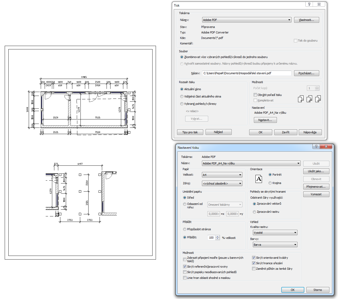

    <![CDATA[<strong>Autor:</strong> <a href="https://www.cadforum.cz/forum/member_profile.asp?PF=270">PepaR</a><br /><strong>Předmět:</strong> 20199<br /><strong>Zasláno:</strong> 11.lis.2014 v 12:42<br /><br />Díky za tip, referenční čáru jsem tam měl, ale byla v oblasti výřezu, tzn. nepřesahovala jej. Takže ta za nic nemohla.&nbsp;<span style="line-height: 1.4;">Zkoušel jsem i odsazení od rohu, ale zkoušení která hodnota odsazení je ta správná mi přijde jako nesystémové řešení.</span>]]>

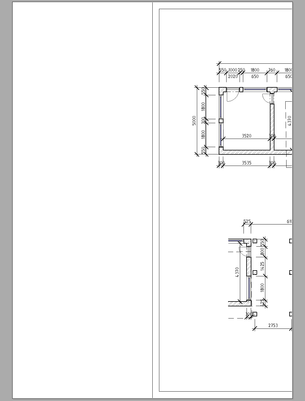

    <![CDATA[<strong>Autor:</strong> <a href="https://www.cadforum.cz/forum/member_profile.asp?PF=42590">Marfry</a><br /><strong>Předmět:</strong> 20199<br /><strong>Zasláno:</strong> 11.lis.2014 v 11:25<br /><br />Dobrý den,<br>i když se nastavení tisku v Revitu jeví jako správné, tak to neznamené, že se kresba vždy správně vytiskne. Toto platí zejména pro formáty A4, A3. <br>Zkuste změnit v nastavení tisku&nbsp; "Umístění papíru" ze "Střed" na "Odsazení od rohu: Uživatelsky definované" a jako odsazení od rohu zadejte 0,0 nebo nějaké malé hodnoty, které si otestujete přes náhled tisku.<br>Problém může být také v rodině rámečku a to např. v referenční čáře, která v případě formátu A4, přesahuje jeho rozměry (u větších formátů ne) a Revit ji při tisku i když se ref. čára netiskne zohlední při umísťování kresby na formát.<br>]]>

    <![CDATA[<strong>Autor:</strong> <a href="https://www.cadforum.cz/forum/member_profile.asp?PF=270">PepaR</a><br /><strong>Předmět:</strong> 20199<br /><strong>Zasláno:</strong> 11.lis.2014 v 10:03<br /><br />Dobré skoropoledne,<div><br></div><div>jakým způsobem mám prosím Revit&nbsp;<span style="line-height: 16.7999992370605px;">definovánu</span><span style="line-height: 16.7999992370605px;">&nbsp;</span><span style="line-height: 1.4;">oblast tisku? Při pokusu o tisk je totiž &nbsp;kresba částečně mimo tiskový formát i když nastavení se jeví jako správné.</span></div><div><img src="uploads/270/Revit_Tisk_1.png" height="1144" width="1294" border="0" /><br></div><div><img src="uploads/270/Revit_Tisk_2.png" height="1322" width="1007" border="0" /><br></div><div><br></div><div>Předem děkuji za radu</div>]]>
