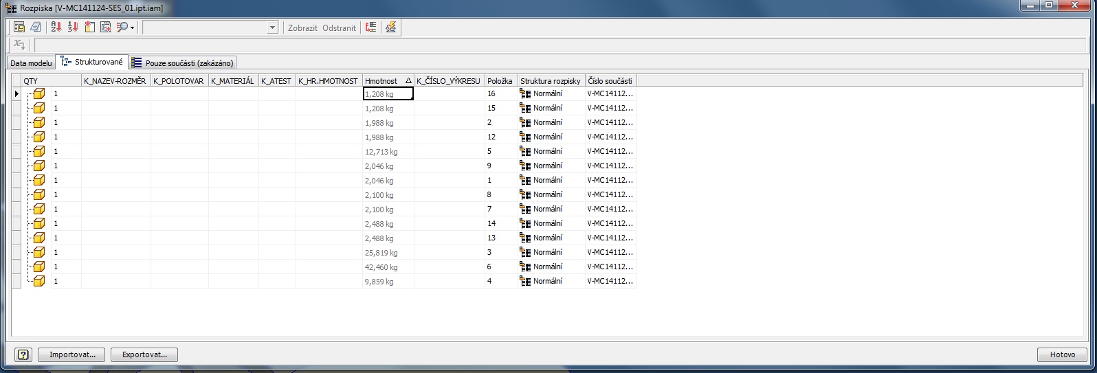

    <![CDATA[<strong>Autor:</strong> <a href="https://www.cadforum.cz/forum/member_profile.asp?PF=42925">martincihak</a><br /><strong>Předmět:</strong> 20204<br /><strong>Zasláno:</strong> 21.lis.2014 v 07:49<br /><br /><p>Bohužel jsme si nerozuměli, já si položky (pozice) přečísluji ručně,&nbsp;s tím problém není, ale ptal jsem se na to, že pokud kliknu ve sloupci na název položka, tak se mi již neřadí pořadí dle číselné řady vzestupně či po druhém kliknutí sestupně, jako to bylo v nižších verzí AI. Přeci nebudu klikat na nějaké třídění položky-&gt;řadit podle-&gt;OK, to mi přijde prostě dost nešťastně řešené (zdlouhavé)</p>]]>
   </description>

    <![CDATA[<strong>Autor:</strong> <a href="https://www.cadforum.cz/forum/member_profile.asp?PF=28496">dusek</a><br /><strong>Předmět:</strong> 20204<br /><strong>Zasláno:</strong> 21.lis.2014 v 07:40<br /><br />Položky v rozpisce jste pravděpodobně popřesouval. Samo od sebe si to přečíslovat pozice neumí. V horní liště vašeho obrázku jsou ikony s příkazy, když kliknete na 4. ikonu z leva, 1,3 s čipkou dolu, všechny položky se pak přečíslují od jedné do "n". Můžete si i například nastavit, že chcete začít od čísla 5. <br><br>Pozor! Pokud této sestavy vožíte cokoliv dalšího, tak musíte znovu položky přečíslovat.<br>]]>
   </description>
