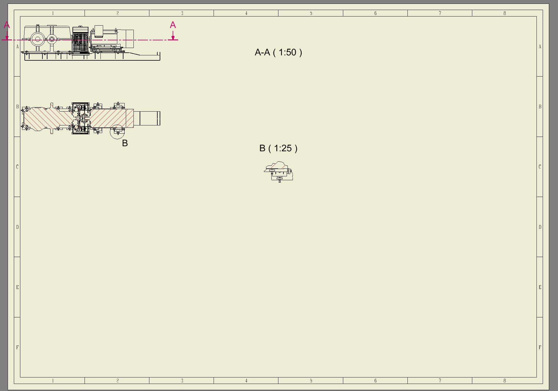

    <![CDATA[<strong>Autor:</strong> <a href="https://www.cadforum.cz/forum/member_profile.asp?PF=42925">martincihak</a><br /><strong>Předmět:</strong> 20218<br /><strong>Zasláno:</strong> 11.pro.2014 v 06:18<br /><br />1) nepsal jsem střed, ale počátek, tj. v základních rovinách<div>2) s tím umístěním myši taky nemáte pravdu. Až to zažijete, tak to zjistíte. Problém je v tom, že pokud tvořím nějaký řez či detail, tak se může stát, že mi po vytvoření odskočí někam do prostoru a věřte, že nahánět ho kdesi je docela opruz.</div>]]>

    <![CDATA[<strong>Autor:</strong> <a href="https://www.cadforum.cz/forum/member_profile.asp?PF=18210">Lestr</a><br /><strong>Předmět:</strong> 20218<br /><strong>Zasláno:</strong> 10.pro.2014 v 15:09<br /><br />někde se stala chyba . Ale pokud píšete že vše je zavazbené na střed , tak pak nechápu tu poznámku že střed v sestavě je někde ve vzdálenosti cca 30m ? to je divné ne ? když je všechno vazbeno na střed tak by měla mýt sestava ve středu ....... <br>zároveň když vkládáte model do výkresu tak je jedno kde je kurzor myši v tu chvíli, až když se zobrazí samotný model tak kliknutím myši ho umístníte na výkres ne ?<br><br>koukám že v sestavě nemáte moc dílů. Jetsli je některá s vytvořením daleko od středu bych zjiš´toval vytvořením reprezantací pohledů tak že bych zneviditelnil postupně prvky sestavy a vkládal do výkresu. Pak zjistíte která způsobuje problém ........<br>]]>
   </description>

   <title><![CDATA[Mizení sestavy ze zorného pole... :  Pe&#269;liv&#283; vazbit a nenech&#225;vat...]]></title>
   <link>https://www.cadforum.cz/forum/forum_posts.asp?TID=20218&amp;PID=90086&amp;title=mizeni-sestavy-ze-zorneho-pole#90086</link>
   <description>
    <![CDATA[<strong>Autor:</strong> <a href="https://www.cadforum.cz/forum/member_profile.asp?PF=9996">Navara</a><br /><strong>Předmět:</strong> 20218<br /><strong>Zasláno:</strong> 10.pro.2014 v 11:19<br /><br />Pečlivě vazbit a nenechávat zbytečné stupně volnosti komponentám v sestavě. To je jediná rada.]]>
   </description>
   <pubDate>Wed, 10 Dec 2014 11:19:00 +0000</pubDate>
   <guid isPermaLink="true">https://www.cadforum.cz/forum/forum_posts.asp?TID=20218&amp;PID=90086&amp;title=mizeni-sestavy-ze-zorneho-pole#90086</guid>
  </item> 

   <title><![CDATA[Mizení sestavy ze zorného pole... :  Dobr&#253; den,op&#283;t sem p&#237;&#353;u s pl&#225;&#269;em....]]></title>
   <link>https://www.cadforum.cz/forum/forum_posts.asp?TID=20218&amp;PID=90085&amp;title=mizeni-sestavy-ze-zorneho-pole#90085</link>
   <description>
    <![CDATA[<strong>Autor:</strong> <a href="https://www.cadforum.cz/forum/member_profile.asp?PF=42925">martincihak</a><br /><strong>Předmět:</strong> 20218<br /><strong>Zasláno:</strong> 10.pro.2014 v 10:29<br /><br />Dobrý den,<div>opět sem píšu s pláčem. Když vytvářím výkres, a počátek sestavy&nbsp;mám někde 30 m od dílu (dílčí sestavy), tak mi při vytváření pohledů odskakují pohledy kamsi. Myslím, že ve AI13 mi toto nedělalo. Pro lepší představu vložím i PrtScr a upozorňuji, že při vytváření nárysu mám kurzor myši přesně v polovině listu, tj. mezi čísly 4 a 5., vše je zarovnáno&nbsp;vertikálně. Už se mi i stalo, že mi detail či řez odskočil někam do prostoru nad výkresový list a já ho musel hledat a přetáhnout si ho do výkresového prostoru. Můžete mi někdo poradit, jak se tomuto vyvarovat?</div><div>&nbsp;</div><div><img src="uploads/42925/vkladani_pohledu2.jpg" height="1328" width="1894" border="0" alt="Obr.1" title="Obr.1" /></div>]]>
   </description>
   <pubDate>Wed, 10 Dec 2014 10:29:54 +0000</pubDate>
   <guid isPermaLink="true">https://www.cadforum.cz/forum/forum_posts.asp?TID=20218&amp;PID=90085&amp;title=mizeni-sestavy-ze-zorneho-pole#90085</guid>
  </item> 

    <![CDATA[<strong>Autor:</strong> <a href="https://www.cadforum.cz/forum/member_profile.asp?PF=18210">Lestr</a><br /><strong>Předmět:</strong> 20218<br /><strong>Zasláno:</strong> 26.lis.2014 v 15:53<br /><br />Jednou z možností jak to vyřešit rychleji aniž bych hledal v sestavě který díl to způsobuje , je kliknout myší na nějaký díl a pak na kostce kliknout na pohled /zhora,zepředu aj./ pohled se natočí na požadovaný směr a v měřítku na označený díl tj. celá "neuletí" mimo zobrazení <img src="https://www.cadforum.cz/forum/smileys/smiley2.gif" border="0" alt="Wink" title="Wink" /><br>]]>
   </description>
   <pubDate>Wed, 26 Nov 2014 15:53:04 +0000</pubDate>
