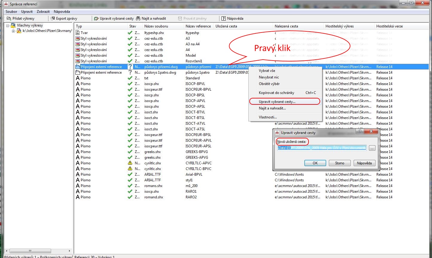

    <![CDATA[<strong>Autor:</strong> <a href="https://www.cadforum.cz/forum/member_profile.asp?PF=42684">Ancoska</a><br /><strong>Předmět:</strong> 20224<br /><strong>Zasláno:</strong> 14.lis.2014 v 13:02<br /><br />Děkuji za všechny odpovědi. Odzkoušeno :-).]]>

    <![CDATA[<strong>Autor:</strong> <a href="https://www.cadforum.cz/forum/member_profile.asp?PF=9">Vladimír Michl</a><br /><strong>Předmět:</strong> 20224<br /><strong>Zasláno:</strong> 14.lis.2014 v 12:26<br /><br />Určitě použijte Správce referencí, vyřeší vám mj. i vnořené reference. Použití viz příbuzný tip:<div><a href="http://www.cadforum.cz/cadforum/qaID.asp?tip=4892">http://www.cadforum.cz/cadforum/qaID.asp?tip=4892</a></div>]]>

    <![CDATA[<strong>Autor:</strong> <a href="https://www.cadforum.cz/forum/member_profile.asp?PF=81">vbehun</a><br /><strong>Předmět:</strong> 20224<br /><strong>Zasláno:</strong> 14.lis.2014 v 12:21<br /><br /><table width="99%"><tr><td class="BBquote"><img src="forum_images/quote_box.png" title="Původně odeslal(a) Ancoska" alt="Původně odeslal(a) Ancoska" style="vertical-align: text-bottom;" /> <strong>Ancoska napsal(a):</strong><br /><br />...Ve správci jsem si výkres otevřela, ale nemohu přijít na to, kde se ta cesta mění... <br></td></tr></table><br><img src="uploads/81/SprRef01.jpg" height="865" width="1445" border="0" /><br>]]>
