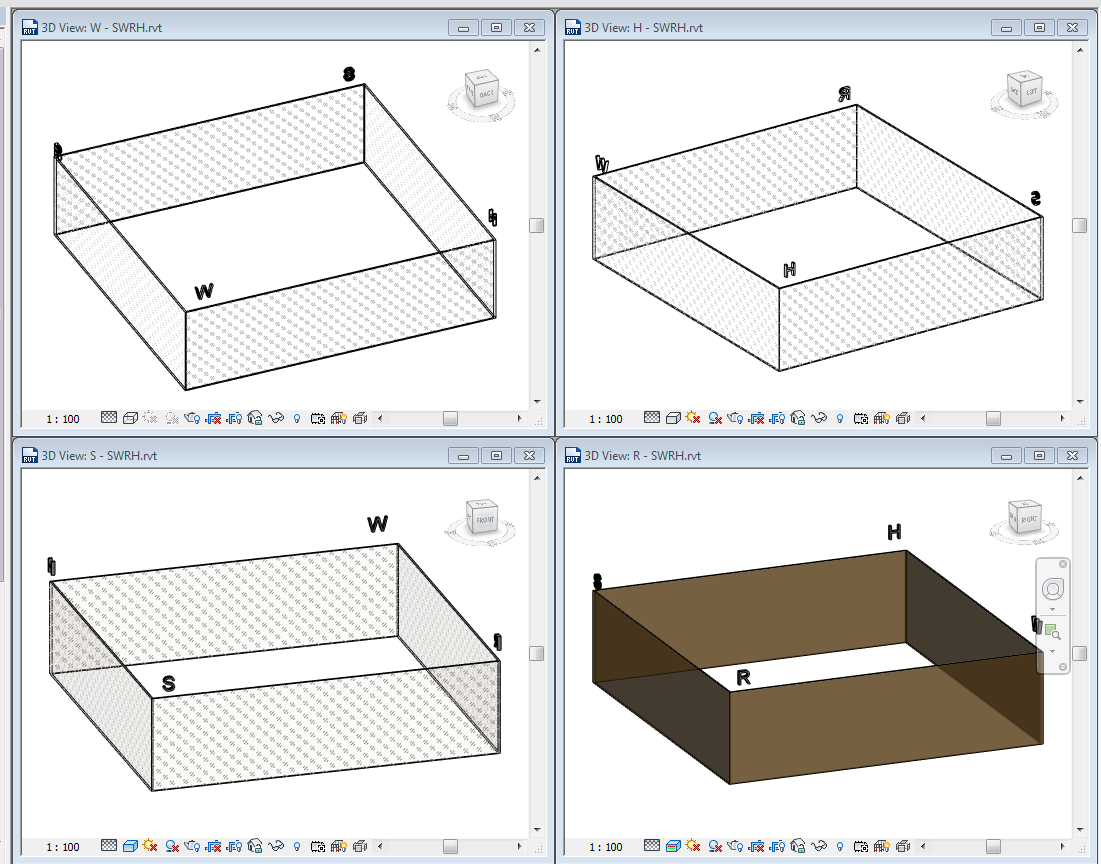

    <![CDATA[<strong>Autor:</strong> <a href="https://www.cadforum.cz/forum/member_profile.asp?PF=74">Peter Jirat</a><br /><strong>Předmět:</strong> 20228<br /><strong>Zasláno:</strong> 14.lis.2014 v 16:20<br /><br />Máme obytný soubor s cca 200 byty, které bychom chtěli takovýmto způsobem prezentovat (3D pohled a informační list v PDF). 3D pohledy jednotlivých bytů jsou v rvt nastavené a ořezané. Když z modelu udělám dwf, tak tam mám i ty jednotlivé pohledy, ale ani ty zatím neumím samostatně odkazovat. Jedině tedy export samostatných pohledů do DWF a ty pak společně s PDF předvádět - co byt to projekt.<div>Modely nahrávám na web, takže asi A360Team (můžu v něm rozstřel, ukazuje mi parametry jednotlivých stěn apod.)</div>]]>

    <![CDATA[<strong>Autor:</strong> <a href="https://www.cadforum.cz/forum/member_profile.asp?PF=9">Vladimír Michl</a><br /><strong>Předmět:</strong> 20228<br /><strong>Zasláno:</strong> 14.lis.2014 v 16:06<br /><br />Zkoušíte to v A360 Drive (synchronizovaný lokální disk) nebo v A360 Team? Vygenerování prvotního náhledu může v případě větších Revit modelů trvat i hodiny (u DWG, IPT, DWF jsou to minuty).<div>&nbsp;</div><div>Z pohledů to myslím převezme jen pohled "{3D}" - jinak pak si můžete interaktivně pootočit pohled kam potřebujete. V A360 Team je to pak vidět včetně struktury, informací o stavebních prvcích a včetně případného "rozstřelu" (má to u budov smysl?).</div>]]>

    <![CDATA[<strong>Autor:</strong> <a href="https://www.cadforum.cz/forum/member_profile.asp?PF=74">Peter Jirat</a><br /><strong>Předmět:</strong> 20228<br /><strong>Zasláno:</strong> 14.lis.2014 v 15:53<br /><br />Tak po hodině se zobrazil náhled na model, ale nikde nejsou k nalezení mnou nadefinované pohledy v modelu z Revitu. Dají se takto pohledy používat, nebo to celé jen zobrazuje pohled na model s možností nějakého přepínání způsobu osvětlení?]]>

    <![CDATA[<strong>Autor:</strong> <a href="https://www.cadforum.cz/forum/member_profile.asp?PF=74">Peter Jirat</a><br /><strong>Předmět:</strong> 20228<br /><strong>Zasláno:</strong> 14.lis.2014 v 15:47<br /><br />Nahrál jsem na A360 model z Revitu (zajímají mne 4 nadefinované 3D pohledy), takto to vypadá v Revitu:<div><img src="uploads/74/swrh.PNG" border="0" /><br></div><div><br></div><div>ale v A360 nic nevidím. Když kliknu na viewcube, tak mi něco prolítne přes monitor, ale nic nevidím (pouze 3 bílé blikající tečky.</div>]]>
