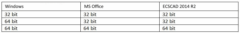

   <title><![CDATA[ecscad - nejde spustit Datový Editor :   Ne v&#353;echny kombinace &amp;#034;bitovosti&amp;#034;...]]></title>
   <link>https://www.cadforum.cz/forum/forum_posts.asp?TID=20244&amp;PID=91790&amp;title=ecscad-nejde-spustit-datovy-editor#91790</link>
   <description>
    <![CDATA[<strong>Autor:</strong> <a href="https://www.cadforum.cz/forum/member_profile.asp?PF=9">Vladimír Michl</a><br /><strong>Předmět:</strong> 20244<br /><strong>Zasláno:</strong> 22.úno.2015 v 12:30<br /><br />Ne všechny kombinace "bitovosti" Windows, Office a ECSCAD jsou přípustné. Viz:<div></div><div><a href="http://www.cadstudio.cz/autocad-ecscad-2014-r2-aktualizovana-verze-elektro-aplikace-art1876" target="_blank">http://www.cadstudio.cz/autocad-ecscad-2014-r2-aktualizovana-verze-elektro-aplikace-art1876</a></div><div>&nbsp;</div><div>a tabulka kompatibility:</div><div><img src="uploads/9/ECSCADcomp.png" height="109" width="779" border="0" /></div>]]>
   </description>
   <pubDate>Sun, 22 Feb 2015 12:30:17 +0000</pubDate>
   <guid isPermaLink="true">https://www.cadforum.cz/forum/forum_posts.asp?TID=20244&amp;PID=91790&amp;title=ecscad-nejde-spustit-datovy-editor#91790</guid>
  </item> 
  <item>
   <title><![CDATA[ecscad - nejde spustit Datový Editor :  Zjistil jsem, &#382;e Datov&#253; editor...]]></title>
   <link>https://www.cadforum.cz/forum/forum_posts.asp?TID=20244&amp;PID=91666&amp;title=ecscad-nejde-spustit-datovy-editor#91666</link>
   <description>
    <![CDATA[<strong>Autor:</strong> <a href="https://www.cadforum.cz/forum/member_profile.asp?PF=54042">kvapil_dc</a><br /><strong>Předmět:</strong> 20244<br /><strong>Zasláno:</strong> 18.úno.2015 v 11:56<br /><br />Zjistil jsem, že Datový editor funguje v kombinaci WIN7 32bit + ecscad 32bit. Pokud se použije WIN x64 + ecscad 32bit nebo ecscad x64 , tak datový editor nejde ...<div>Může toto někdo z uživatelů potvrdit?</div><div>&nbsp;</div><div>Uživatelská makra fungují pouze na té šabloně, ve které byla vytvořena ... je tedy potřeba onu šablonu přenést do jiných projektů, protože každý projekt má svoji šablonu.</div>]]>
   </description>
   <pubDate>Wed, 18 Feb 2015 11:56:52 +0000</pubDate>
   <guid isPermaLink="true">https://www.cadforum.cz/forum/forum_posts.asp?TID=20244&amp;PID=91666&amp;title=ecscad-nejde-spustit-datovy-editor#91666</guid>
  </item> 
