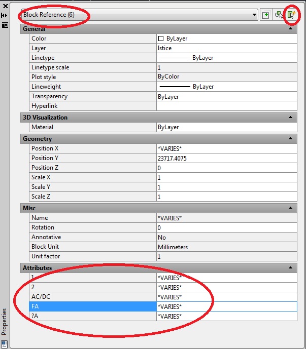

   <title><![CDATA[Efektivna praca s velkym poctom blokov :  Cez okno Vlastnosti (Properties)...]]></title>
   <link>https://www.cadforum.cz/forum/forum_posts.asp?TID=20258&amp;PID=89761&amp;title=efektivna-praca-s-velkym-poctom-blokov#89761</link>
   <description>
    <![CDATA[<strong>Autor:</strong> <a href="https://www.cadforum.cz/forum/member_profile.asp?PF=762">Buba</a><br /><strong>Předmět:</strong> 20258<br /><strong>Zasláno:</strong> 25.lis.2014 v 13:26<br /><br />Cez okno Vlastnosti (Properties) na príkazovom riadku _PROPERTIES<div><img src="uploads/762/properties.jpg" height="689" width="603" border="0" /></div>]]>

  <item>
   <title><![CDATA[Efektivna praca s velkym poctom blokov : Mysl&#237;te cez properties v Editore...]]></title>
   <link>https://www.cadforum.cz/forum/forum_posts.asp?TID=20258&amp;PID=89745&amp;title=efektivna-praca-s-velkym-poctom-blokov#89745</link>
   <description>
    <![CDATA[<strong>Autor:</strong> <a href="https://www.cadforum.cz/forum/member_profile.asp?PF=14026">Jakub6</a><br /><strong>Předmět:</strong> 20258<br /><strong>Zasláno:</strong> 25.lis.2014 v 12:20<br /><br /> Myslíte cez properties v Editore blokov? Ale to by som musel každý jeden otvoriť a prepísať nie? (1000 blokov - v každom zmeniť 4 hodnoty atribútov = 4000 )]]>

  <item>
   <title><![CDATA[Efektivna praca s velkym poctom blokov :  E&#353;te raz &#269;&#237;tam Va&#353;u ot&#225;zku a...]]></title>
   <link>https://www.cadforum.cz/forum/forum_posts.asp?TID=20258&amp;PID=89733&amp;title=efektivna-praca-s-velkym-poctom-blokov#89733</link>
   <description>
    <![CDATA[<strong>Autor:</strong> <a href="https://www.cadforum.cz/forum/member_profile.asp?PF=762">Buba</a><br /><strong>Předmět:</strong> 20258<br /><strong>Zasláno:</strong> 25.lis.2014 v 08:18<br /><br />Ešte raz čítam Vašu otázku a napadlo ma, že jednoduchšie je nastaviť atribúty priamo cez Properties dialog (Atribúty, ktoré budú mať rovnaké hodnoty, nech majú aj rovnaký názov atribútu)]]>
