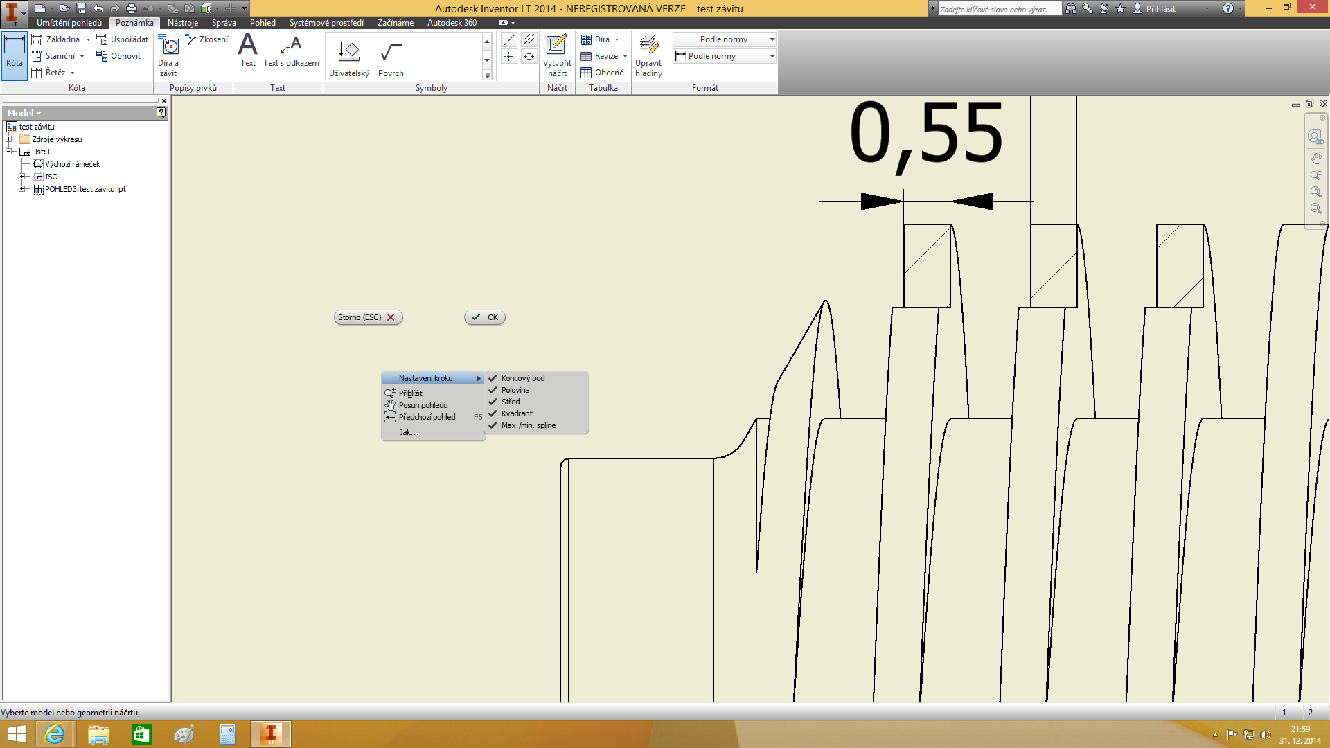

  <item>
   <title><![CDATA[Částečný řez. :  D&#283;kuji za radu!Funguje to ]]></title>
   <link>https://www.cadforum.cz/forum/forum_posts.asp?TID=20291&amp;PID=90402&amp;title=castecny-rez#90402</link>
   <description>
    <![CDATA[<strong>Autor:</strong> <a href="https://www.cadforum.cz/forum/member_profile.asp?PF=59748">Bucivoj</a><br /><strong>Předmět:</strong> 20291<br /><strong>Zasláno:</strong> 01.led.2015 v 20:38<br /><br />Děkuji za radu!Funguje to<img src="https://www.cadforum.cz/forum/smileys/smiley1.gif" height="17" width="17" border="0" alt="Smile" title="Smile" />]]>
   </description>
   <pubDate>Thu, 01 Jan 2015 20:38:25 +0000</pubDate>
   <guid isPermaLink="true">https://www.cadforum.cz/forum/forum_posts.asp?TID=20291&amp;PID=90402&amp;title=castecny-rez#90402</guid>
  </item> 
  <item>
   <title><![CDATA[Částečný řez. :  Vyberte &amp;#034;K&#243;ta&amp;#034;, n&#225;sledn&#283;...]]></title>
   <link>https://www.cadforum.cz/forum/forum_posts.asp?TID=20291&amp;PID=90400&amp;title=castecny-rez#90400</link>

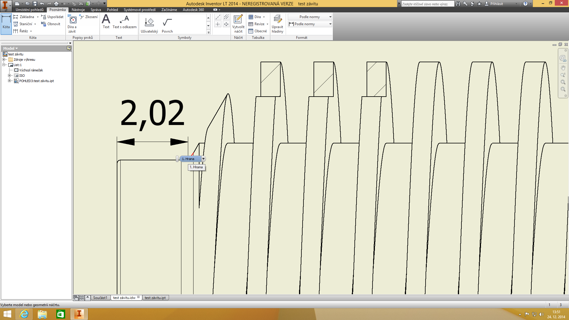

   <description>
    <![CDATA[<strong>Autor:</strong> <a href="https://www.cadforum.cz/forum/member_profile.asp?PF=6">horalek</a><br /><strong>Předmět:</strong> 20291<br /><strong>Zasláno:</strong> 01.led.2015 v 19:57<br /><br />Vyberte "Kóta", následně vyberte jednu z čar a pak teprve pravé tlačítko u myši, objeví se možnost výběru "průsečík" a vyberte druhou čáru s níž se vytvoří průsečík. ]]>
   </description>
   <pubDate>Thu, 01 Jan 2015 19:57:56 +0000</pubDate>
   <guid isPermaLink="true">https://www.cadforum.cz/forum/forum_posts.asp?TID=20291&amp;PID=90400&amp;title=castecny-rez#90400</guid>
  </item> 
  <item>
   <title><![CDATA[Částečný řez. : Porad&#237; pros&#237;m n&#283;kdo,kde se d&#225;...]]></title>
   <link>https://www.cadforum.cz/forum/forum_posts.asp?TID=20291&amp;PID=90398&amp;title=castecny-rez#90398</link>
   <description>
    <![CDATA[<strong>Autor:</strong> <a href="https://www.cadforum.cz/forum/member_profile.asp?PF=59748">Bucivoj</a><br /><strong>Předmět:</strong> 20291<br /><strong>Zasláno:</strong> 01.led.2015 v 18:55<br /><br /><p>Poradí prosím někdo,kde se dá nastavit ta možnost "průsečík"?</p>]]>
   </description>
   <pubDate>Thu, 01 Jan 2015 18:55:53 +0000</pubDate>
   <guid isPermaLink="true">https://www.cadforum.cz/forum/forum_posts.asp?TID=20291&amp;PID=90398&amp;title=castecny-rez#90398</guid>
  </item> 

   <title><![CDATA[Částečný řez. :  Kdy&#382; kliknu na &amp;#034;K&#243;ta&amp;#034;...]]></title>
   <link>https://www.cadforum.cz/forum/forum_posts.asp?TID=20291&amp;PID=90394&amp;title=castecny-rez#90394</link>
   <description>
    <![CDATA[<strong>Autor:</strong> <a href="https://www.cadforum.cz/forum/member_profile.asp?PF=59748">Bucivoj</a><br /><strong>Předmět:</strong> 20291<br /><strong>Zasláno:</strong> 31.pro.2014 v 22:18<br /><br />Když kliknu na "Kóta" a pak kliknu na pravé tl. na myši,tak se mi zobrazí tahle nabídka viz. obrázek<div>&nbsp;</div><div><img src="uploads/59748/nnnnnnnnnnnnn.png" height="1080" width="1920" border="0" /></div><div>&nbsp;</div><div>&nbsp;</div><div>volba průsečík tam ale není<img src="https://www.cadforum.cz/forum/smileys/smiley19.gif" height="17" width="17" border="0" alt="Cry" title="Cry" /></div>]]>
   </description>
   <pubDate>Wed, 31 Dec 2014 22:18:02 +0000</pubDate>
   <guid isPermaLink="true">https://www.cadforum.cz/forum/forum_posts.asp?TID=20291&amp;PID=90394&amp;title=castecny-rez#90394</guid>
  </item> 

   <title><![CDATA[Částečný řez. : P&#345;i k&#243;tov&#225;n&#237; na v&#253;krese je n&#283;kde...]]></title>
   <link>https://www.cadforum.cz/forum/forum_posts.asp?TID=20291&amp;PID=90390&amp;title=castecny-rez#90390</link>
   <description>
    <![CDATA[<strong>Autor:</strong> <a href="https://www.cadforum.cz/forum/member_profile.asp?PF=14067">raspi</a><br /><strong>Předmět:</strong> 20291<br /><strong>Zasláno:</strong> 30.pro.2014 v 23:45<br /><br />Při kótování na výkrese je někde tuším že přes pravé tlačítko myši volba průsečík. <br>]]>
   </description>
   <pubDate>Tue, 30 Dec 2014 23:45:56 +0000</pubDate>
   <guid isPermaLink="true">https://www.cadforum.cz/forum/forum_posts.asp?TID=20291&amp;PID=90390&amp;title=castecny-rez#90390</guid>
  </item> 

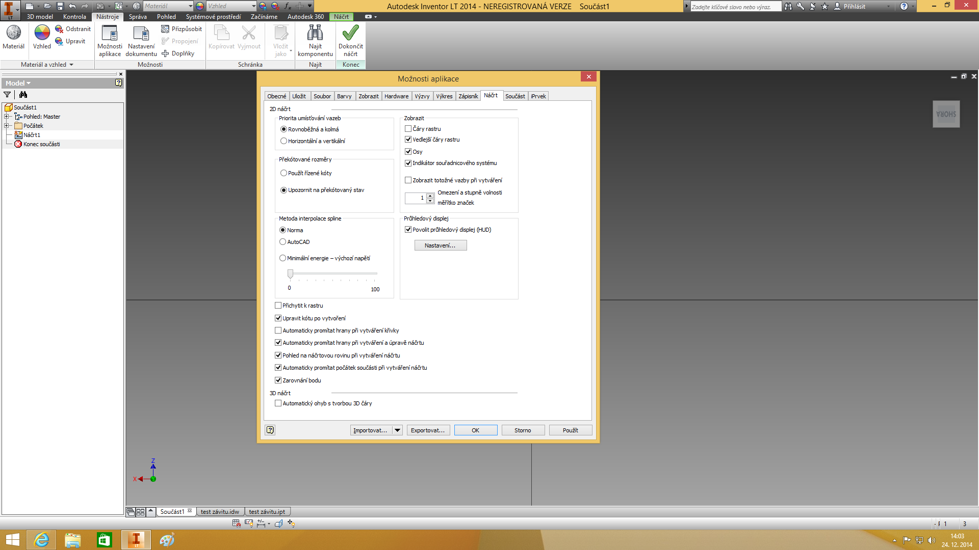

  <item>
   <title><![CDATA[Částečný řez. :  D&#237;ky za vysv&#283;tlen&#237;!Mo&#382;nosti...]]></title>
   <link>https://www.cadforum.cz/forum/forum_posts.asp?TID=20291&amp;PID=90355&amp;title=castecny-rez#90355</link>
   <description>
    <![CDATA[<strong>Autor:</strong> <a href="https://www.cadforum.cz/forum/member_profile.asp?PF=59748">Bucivoj</a><br /><strong>Předmět:</strong> 20291<br /><strong>Zasláno:</strong> 24.pro.2014 v 14:38<br /><br />Díky za vysvětlení!<img src="https://www.cadforum.cz/forum/smileys/smiley1.gif" height="17" width="17" border="0" alt="Smile" title="Smile" /><div>&nbsp;</div><div>Možnosti vypadaly takto</div><div>&nbsp;</div><div><img src="uploads/59748/rrrrrrr.png" height="1080" width="1920" border="0" /></div><div>&nbsp;</div><div>&nbsp;</div><div>Tak jsem tam teda zaškrtnul tohle,jak jsi radil,ale nepoznal jsem nic,žádnou změnu při dalším modelování.Co se mi mělo tím zaškrtnutím těch "Automaticky promítat počátek součásti při vytváření náčrtu" a "Automaticky promítat hrany".Na čem jsem to měl poznat?</div><div>&nbsp;</div><div><img src="uploads/59748/tttttttttt.png" height="1080" width="1920" border="0" /></div><div>&nbsp;</div><div>A ještě bych měl dotaz:</div><div>mám součástku,kde mám zakótovanou délku 2,05</div><div>&nbsp;</div><div>&nbsp;</div><div><img src="uploads/59748/wwwwwwwwww.png" height="1080" width="1920" border="0" /></div><div>&nbsp;</div><div>Když ale provedu "zaoblení " R0,4,tak se mi ten rozměr změní na 2,02.Chtěl bych se zeptat,jak to mám udělat,aby se mi ten rozměr nezměnil po tom zaoblení?</div><div>&nbsp;</div><div><img src="uploads/59748/qqqqqqqqqqqqq.png" height="1080" width="1920" border="0" /></div>]]>
   </description>
   <pubDate>Wed, 24 Dec 2014 14:38:03 +0000</pubDate>
   <guid isPermaLink="true">https://www.cadforum.cz/forum/forum_posts.asp?TID=20291&amp;PID=90355&amp;title=castecny-rez#90355</guid>
  </item> 

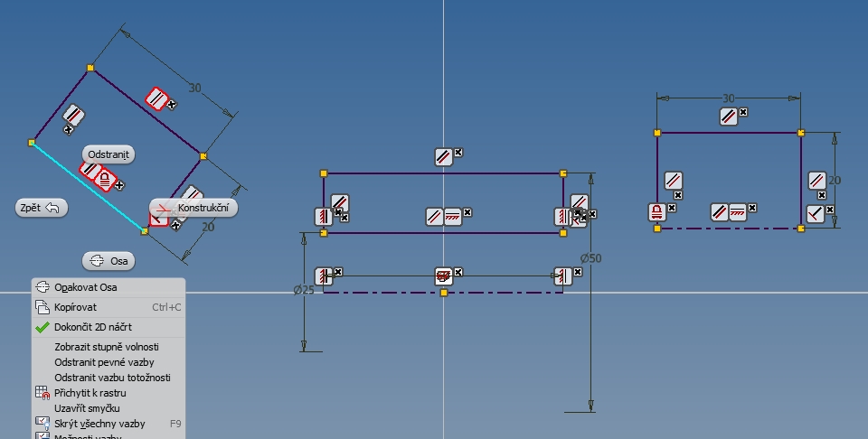

   <title><![CDATA[Částečný řez. : Zavazbit m&#367;&#382;e&#353; cokoliv kdekoliv....]]></title>
   <link>https://www.cadforum.cz/forum/forum_posts.asp?TID=20291&amp;PID=90323&amp;title=castecny-rez#90323</link>
   <description>
    <![CDATA[<strong>Autor:</strong> <a href="https://www.cadforum.cz/forum/member_profile.asp?PF=1047">masa1</a><br /><strong>Předmět:</strong> 20291<br /><strong>Zasláno:</strong> 22.pro.2014 v 13:11<br /><br />Zavazbit můžeš cokoliv kdekoliv. Stačí přidat nějakou tu pevnou vazbu a je to ..... <img src="uploads/1047/S_otvorrem.jpg" height="486" width="960" border="0" /><br>Jenže nevazbíme jen proto aby jsme měli "všechny čáry černé". Ve "středovém bodu" se protínají základní osy a roviny součásti. A je výhodné, aby součást k těm to prvkům byla v určité pozici -&nbsp; např. šroub by měl mít střed na ose v rovině dosednutí hlavy. Takže k počátku doporučuju vazbit podle konkrétní součásti. Vhodnou volbou zavazbební si ušetříš potřebu vytváření dalších rovin nebo os. Pokud odrotuji prostřední náčrt a na jednom čele udělám otvory, mohu je pak zrcadlením k základní rovině snadno přenést na druhé čelo. Vhodná volba zavazbení základního&nbsp; profilu Ti ušetří práci při:<br>1. Tvorbě vlastní geometrie sočásti kde můžeš použí zájladní roviny a osy.<br>2. Vkládání do sestavy kde lze za základní roviny a osy vazbit.<br>Pro usnadnění vazbení k počátku si v "Možnostech" Inventoru na záložce "Náčrt" zaškrtni dole volbu "Automaticky promítat počátek součásti při vytváření náčrtu". Většinou se vyplatí mít zašktrnuto i nad tím "pohled na náčrtovou rovinu" a "Automaticky promítat hrany" (na hrany pozor při tvorbě řídící křivky&nbsp; při tažení).<br>Pro osu rotace nepotřebuješ promítat do náčrtu základní osu. Pokud tam chceš osu vidět, stačí změnit typ u libovolné čáry (náčrt vlevo). Osu rotace není do náčrtu nutné promítat, lze vybrat přímo ze stromuv příkazu rotace.<br>Pro součást s dírou stačí takovýto náčrt.<br><img src="uploads/1047/Rotace.jpg" height="397" width="609" border="0" /><br>Doporučuju ale dělat otvory prvkem "Díra", v případě složitějších otvorů odebráním samostatnou rotací. Z profilů pro rotaci ať už základního profilu nebo díry doporučuju vypustit menší sražení a zaoblení a dělat je samostatným prvkem. Doceníš při zpětné editaci tělesa ........<br><br>]]>
   </description>
   <pubDate>Mon, 22 Dec 2014 13:11:48 +0000</pubDate>
   <guid isPermaLink="true">https://www.cadforum.cz/forum/forum_posts.asp?TID=20291&amp;PID=90323&amp;title=castecny-rez#90323</guid>

  <item>
   <title><![CDATA[Částečný řez. : No j&#225; osobn&#283; bych to cel&#233; d&#283;lal...]]></title>
   <link>https://www.cadforum.cz/forum/forum_posts.asp?TID=20291&amp;PID=90308&amp;title=castecny-rez#90308</link>
   <description>
    <![CDATA[<strong>Autor:</strong> <a href="https://www.cadforum.cz/forum/member_profile.asp?PF=55100">simunek</a><br /><strong>Předmět:</strong> 20291<br /><strong>Zasláno:</strong> 21.pro.2014 v 09:35<br /><br />No já osobně bych to celé dělal takto. Pokud jsem to dobře pochopil tak potřebujete udělat jakoby tlustou "podložku".<div>Nevím jak máte dělanou tu osu. Já bych si pomocí Promítnutí geometrie promítnul ve vašem případě osu X a tu změnil na Osa (ikona pod konstrukční). Osa je nekonečná takže nemusíte řešit délku a polohu.</div><div>Ohledně zavazbení obdélníku záleží na tom kde to chcete mít. Promítněte si osu Z a k ní pomocí totožné zavazběte buď jednu z vertikálních čar obdélníka a nebo můžete ztotožnit středový bod vodorovné čáry obdélníka. (tukněte na vazbu totožné a najeďte přibližně na střed čáry, objeví se vám středový bod, ten vyberte a pak vyberte tu osu Z) Pak budete mít rovinu YZ v polovině "podložky" což se může hodit.<img src="https://www.cadforum.cz/forum/smileys/smiley2.gif" border="0" alt="Wink" title="Wink" /></div>]]>
   </description>
   <pubDate>Sun, 21 Dec 2014 09:35:57 +0000</pubDate>
   <guid isPermaLink="true">https://www.cadforum.cz/forum/forum_posts.asp?TID=20291&amp;PID=90308&amp;title=castecny-rez#90308</guid>

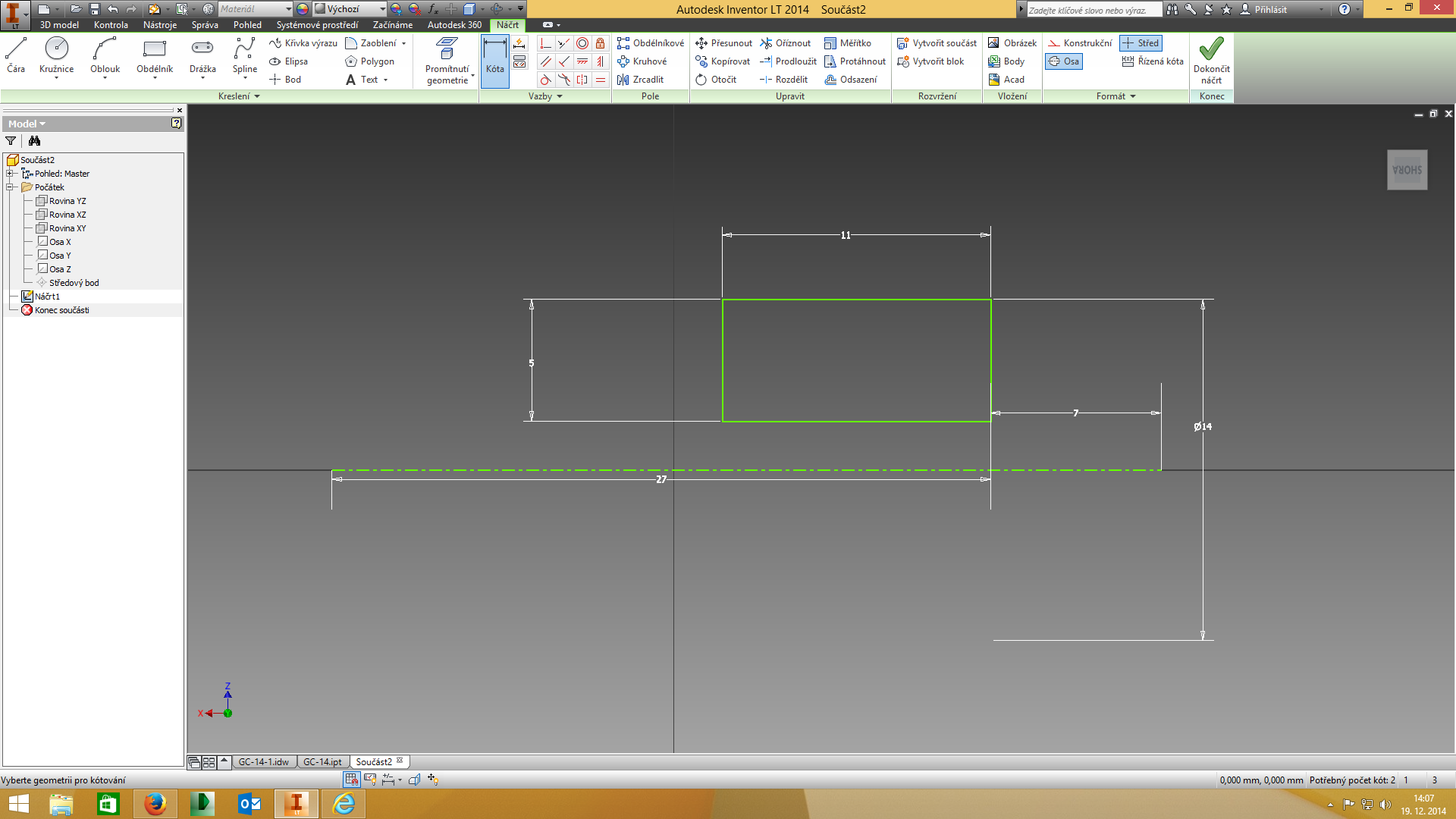

  <item>
   <title><![CDATA[Částečný řez. : D&#237;ky za rady!Jsem moc vd&#283;&#269;n&#253; Tak...]]></title>
   <link>https://www.cadforum.cz/forum/forum_posts.asp?TID=20291&amp;PID=90287&amp;title=castecny-rez#90287</link>
   <description>
    <![CDATA[<strong>Autor:</strong> <a href="https://www.cadforum.cz/forum/member_profile.asp?PF=59748">Bucivoj</a><br /><strong>Předmět:</strong> 20291<br /><strong>Zasláno:</strong> 19.pro.2014 v 14:37<br /><br />Díky za rady!Jsem moc vděčný<img src="https://www.cadforum.cz/forum/smileys/smiley1.gif" border="0" alt="Smile" title="Smile" /> Tak se mi to povedlo<img src="https://www.cadforum.cz/forum/smileys/smiley1.gif" border="0" alt="Smile" title="Smile" /><br><br><img src="uploads/59748/ppp.png" height="1080" width="1920" border="0" /><br><br><br><br>A ještě bych se chtěl zeptat na jednu věc-každý náčrt musím pokaždé zavazbit ke středu,že?To jsem pochopil.Ale jak zavazbím náčrt,který má v ose otvor.Myslím to tak,že ten výrobek není "plný",ale je průchozí.<br><br><img src="uploads/59748/mmm.png" height="1080" width="1920" border="0" /><br><br><br><br>Jinak vím,že když mám ten náčrt zavazbit,tak že kliknu na středový bod (ve stomové nabídce)-pak kliknu na totožnou vazbu a zavazbuju to třeba k levému spodnímu rohu.Ale jak to mám teda zavazbit,když tam v tom středu mám tu osu? (snad se dá pochopit to,na co se ptám<img src="https://www.cadforum.cz/forum/smileys/smiley1.gif" border="0" alt="Smile" title="Smile" />)<br>]]>
   </description>
   <pubDate>Fri, 19 Dec 2014 14:37:31 +0000</pubDate>
   <guid isPermaLink="true">https://www.cadforum.cz/forum/forum_posts.asp?TID=20291&amp;PID=90287&amp;title=castecny-rez#90287</guid>
  </item> 
