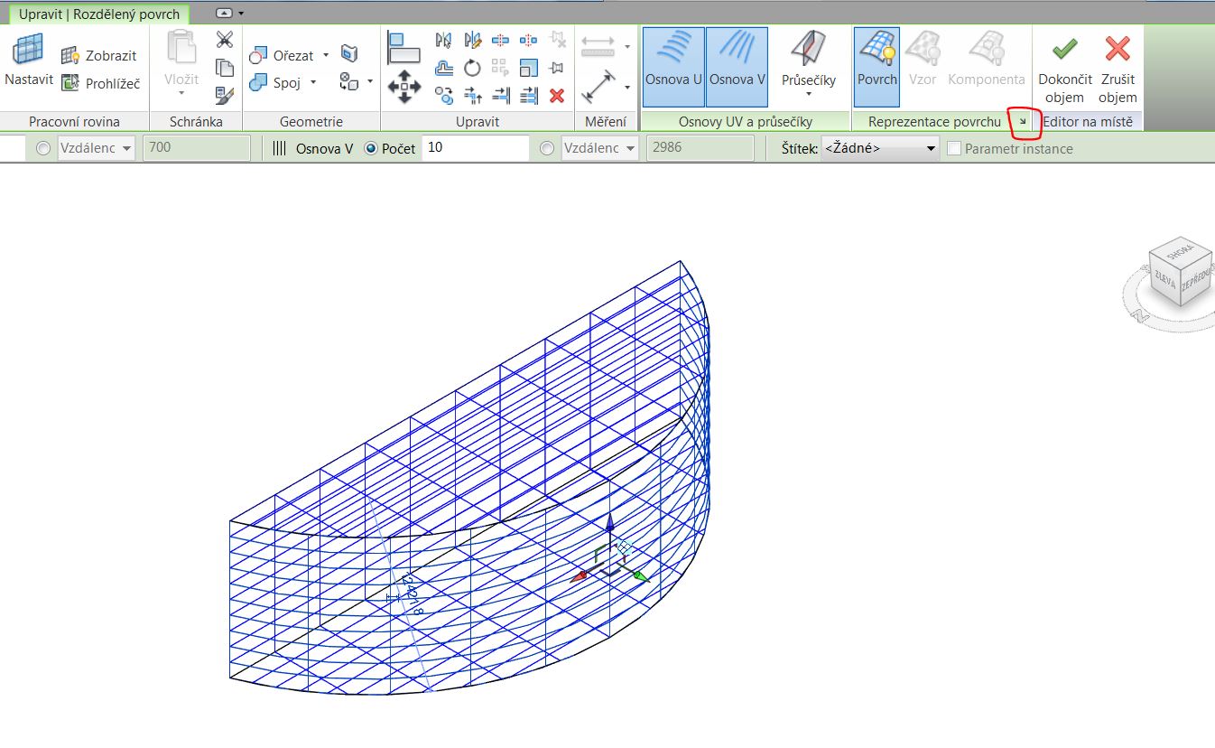

    <![CDATA[<strong>Autor:</strong> <a href="https://www.cadforum.cz/forum/member_profile.asp?PF=74">Peter Jirat</a><br /><strong>Předmět:</strong> 20387<br /><strong>Zasláno:</strong> 17.pro.2014 v 22:03<br /><br />V pohodě.<div>ad 2:</div><div><img src="uploads/74/ob1.JPG" height="828" width="1346" border="0" /><br></div><div>ad 4. - vyberete vytvořenou křivku (spíše několik spojených křivek) a nahoře pomocí Vytvořit tvar (buď jako objem nebo plochu)</div>]]>

    <![CDATA[<strong>Autor:</strong> <a href="https://www.cadforum.cz/forum/member_profile.asp?PF=43954">Kronos</a><br /><strong>Předmět:</strong> 20387<br /><strong>Zasláno:</strong> 17.pro.2014 v 19:45<br /><br />Nechci otravovat, ale můžete mi více vysvětlit body:<div><br></div><div>2 - jak zobrazím uzly</div><div>4 - jak převedu tvar na plochu</div><div><br></div><div>Od 5. bodu už vím</div>]]>

    <![CDATA[<strong>Autor:</strong> <a href="https://www.cadforum.cz/forum/member_profile.asp?PF=74">Peter Jirat</a><br /><strong>Předmět:</strong> 20387<br /><strong>Zasláno:</strong> 16.pro.2014 v 08:54<br /><br />1. Vytvořte objem daného poloměru/zakřivení<div>2. na síti vytvořeného objemu zobrazte uzly</div><div>3. pomocí modelové čáry (spline křivka pomocí bodů) si nakreslete tvar na zakřivené ploše objemu (nutno zapnout volbu "Follow surface")</div><div>4. Tento tvar si převeďte na plochu</div><div>5. Ukončete editaci objemu</div><div>6. Vytvořte základní stěnu na ploše</div><div>7. Vytvořte stěnu ve tvaru křivky znovu pomocí volby Stěna na ploše - tato stěna je pomocná a měla by být širší než základní stěna</div><div>8. Spojte ty dvě stěny dohromady.</div><div>9. Ctrl+C/Ctrl+V křivou stěnu na to samé místo. Zduplikujte její definici (nebo změňte typ) na skleněnou stěnu a původní tlustou stěnu ve tvaru křivky zneviditelněte.</div><div><br></div><div>Chce to trochu cviku, ale tímto způsobem pak dokážete na jakýkoli tvar vytvořit i "otvor" a stěnu do něj. Je v tom několik háčků (občas nejde vytvořit plocha ze zvolené křivky na ploše), tak trpělivost :-)</div>]]>

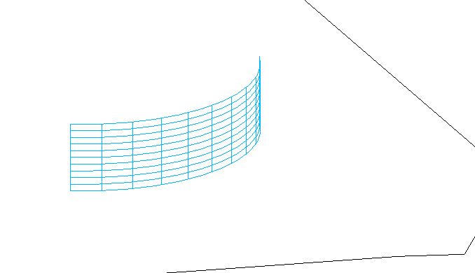

    <![CDATA[<strong>Autor:</strong> <a href="https://www.cadforum.cz/forum/member_profile.asp?PF=74">Peter Jirat</a><br /><strong>Předmět:</strong> 20387<br /><strong>Zasláno:</strong> 14.pro.2014 v 18:47<br /><br />Jen obrázek pro ilustraci:<div><img src="uploads/74/otvor_do_stěny.JPG" height="507" width="743" border="0" /><br></div><div>(nemám myš a s touchpadem to je trochu opruz). Když zbyde v týdnu trochu času, tak na to napíšu krátký návod (nebo na konferenci BIM-Fóra :-) )</div>]]>

    <![CDATA[<strong>Autor:</strong> <a href="https://www.cadforum.cz/forum/member_profile.asp?PF=74">Peter Jirat</a><br /><strong>Předmět:</strong> 20387<br /><strong>Zasláno:</strong> 14.pro.2014 v 18:29<br /><br />Buď si udělat vybrání stěny, které mi tu obloukovou vyřízne v požadovaném tvaru (to vybrání bude přibližné, protože ho nelze nadefinovat na oblouku ale pouze na přímkové rovině, pokud by hrany otvoru měly být kolmé na stěnu, pak se vybrání musí definovat jako Swept blend) a sklo jako další stěnu vytvořit vloženou do té obloukové stěny;<div>nebo je někde návod na to, jak pomocí adaptivní komponenty nakreslit požadovaný tvar na "válec", na který se pak v projektu vynese stěna na plochu a změní se pak podle adaptivní komponenty část stěny na jiný materiál. Dost komplikované na popis, jednodušší na vytvoření.</div><div>Možná přemýšlím příliš komplikovaně a je jednodušší řešení, jen mne nenapadá.</div>]]>
