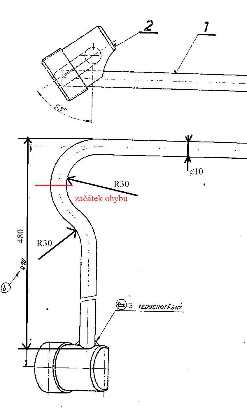

    <![CDATA[<strong>Autor:</strong> <a href="https://www.cadforum.cz/forum/member_profile.asp?PF=58029">Brshta</a><br /><strong>Předmět:</strong> 20404<br /><strong>Zasláno:</strong> 17.pro.2014 v 07:26<br /><br /><span id="userPro2" ="msgSidePro" title="Zobrazit panel">martincihak,</span><span id="userPro3" ="msgSidePro" title="Zobrazit panel">Pavel Žáček<img src="https://www.cadforum.cz/forum/smileys/smiley20.gif" border="0" alt="Thumbs Up" title="Thumbs Up" /><br>děkuju vám, moc vám děkuju vytrhi jste mi trn z paty. Je to přesně ono je vidět že se mám ještě co učit <img src="https://www.cadforum.cz/forum/smileys/smiley1.gif" border="0" alt="Smile" title="Smile" /><br></span>]]>

    <![CDATA[<strong>Autor:</strong> <a href="https://www.cadforum.cz/forum/member_profile.asp?PF=71">Pavel Žáček</a><br /><strong>Předmět:</strong> 20404<br /><strong>Zasláno:</strong> 17.pro.2014 v 07:22<br /><br /><div>Ten výkres teda není úplně jednoznačný. Zkuste se podívat na tenhle výtvor, jestli to není ono.</div><a href="uploads/71/trubka_pokus.ipt" target="_blank" rel="nofollow">uploads/71/trubka_pokus.ipt</a>]]>

    <![CDATA[<strong>Autor:</strong> <a href="https://www.cadforum.cz/forum/member_profile.asp?PF=42925">martincihak</a><br /><strong>Předmět:</strong> 20404<br /><strong>Zasláno:</strong> 17.pro.2014 v 07:20<br /><br /><div>Tvořeno přes náčrty. AI2015</div><a href="uploads/42925/pomoc.ipt" target="_blank" rel="nofollow">uploads/42925/pomoc.ipt</a>]]>

   <title><![CDATA[Problém s tvorbou potrubí- v inventoru : Dobr&#253; den,m&#225;m probl&#233;m s vytvo&#345;en&#237;m...]]></title>
   <link>https://www.cadforum.cz/forum/forum_posts.asp?TID=20404&amp;PID=90233&amp;title=problem-s-tvorbou-potrubi-v-inventoru#90233</link>
   <description>
    <![CDATA[<strong>Autor:</strong> <a href="https://www.cadforum.cz/forum/member_profile.asp?PF=58029">Brshta</a><br /><strong>Předmět:</strong> 20404<br /><strong>Zasláno:</strong> 17.pro.2014 v 07:02<br /><br />Dobrý den,<br>mám problém s vytvořením potrubí, zkoušel jsem vše co mě napadlo ale nikdy jsem se nedostal ke zdárnému konci. Jedná se o trubku která se v ohybu natáčí o 55 stupňů a nejsem za boha schopný na to přijít jak to mam v inventoru namodelovat ve 3d. příkládám obrazek jak by to mělo být. Tak prosím o radu<br>děkuji předem <img src="https://www.cadforum.cz/forum/smileys/smiley1.gif" border="0" alt="Smile" title="Smile" /><img src="uploads/58029/trubka.jpg" height="1401" width="847" border="0" /><br>]]>
