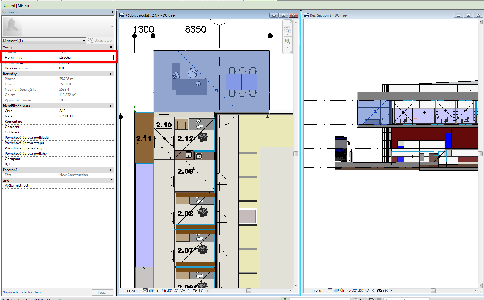

    <![CDATA[<strong>Autor:</strong> <a href="https://www.cadforum.cz/forum/member_profile.asp?PF=270">PepaR</a><br /><strong>Předmět:</strong> 20412<br /><strong>Zasláno:</strong> 20.pro.2014 v 17:24<br /><br />Dobrý večer,<div><br></div><div>díky za poslání odkazu. Zádrhel byl krom nastavení nenulové výpočtové výky (viz předchozí radu) ve správném přiřazení <i>Horního limitu místnosti</i>, který by měl být výe ne je úroveň podlaí, ke kterému místnost náleí.</div><div><img src="uploads/270/Revit_Mistnost_upr.png" height="1012" width="1630" border="0" /><br></div>]]>

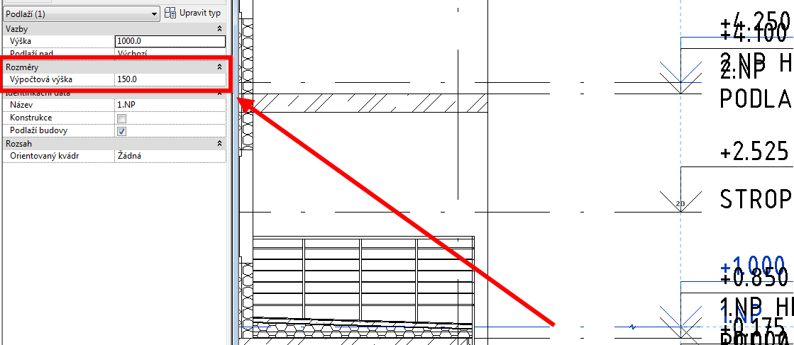

    <![CDATA[<strong>Autor:</strong> <a href="https://www.cadforum.cz/forum/member_profile.asp?PF=20160">bielko</a><br /><strong>Předmět:</strong> 20412<br /><strong>Zasláno:</strong> 20.pro.2014 v 08:06<br /><br /> Ďakujem, ale nepomohlo.<div>Keď som nastavil výpočtovú výku na 150, ostatné miestnosti nemali hranicu a táto mi zmizla.</div><div>Nechápem o čo tam ide</div>]]>

    <![CDATA[<strong>Autor:</strong> <a href="https://www.cadforum.cz/forum/member_profile.asp?PF=270">PepaR</a><br /><strong>Předmět:</strong> 20412<br /><strong>Zasláno:</strong> 19.pro.2014 v 20:42<br /><br />Dobrý večer,<div><br></div><div>jakou výpočtovou výku máte nastavenu u podlaí? Není rovna 0? Zkuste prosím nastavit výpočtovou výku např. na 150 mm.</div><div><img src="uploads/270/Revit_Mistnost_a_oddelovac.png" height="487" width="1119" border="0" /><br></div>]]>
