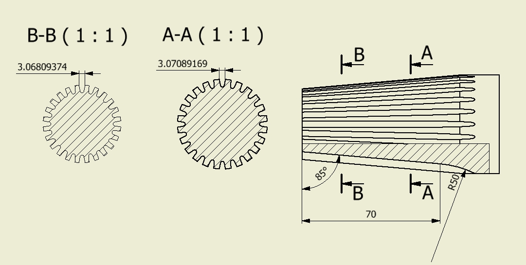

    <![CDATA[<strong>Autor:</strong> <a href="https://www.cadforum.cz/forum/member_profile.asp?PF=1047">masa1</a><br /><strong>Předmět:</strong> 20414<br /><strong>Zasláno:</strong> 22.pro.2014 v 15:30<br /><br />I když se to nezdá, tak ta drážka na kuželi nevytváří přímku, ale křivku ...... viz kóty v řezech. Proto jsou tam křivky a nevybere se jedna hrana po celém kuželi. Drážka je dělaná tažením z čela. Osobně bych pro kótování udělal částečný řez.<img src="uploads/1047/Rez.jpg" height="545" width="1081" border="0" /><br>]]>

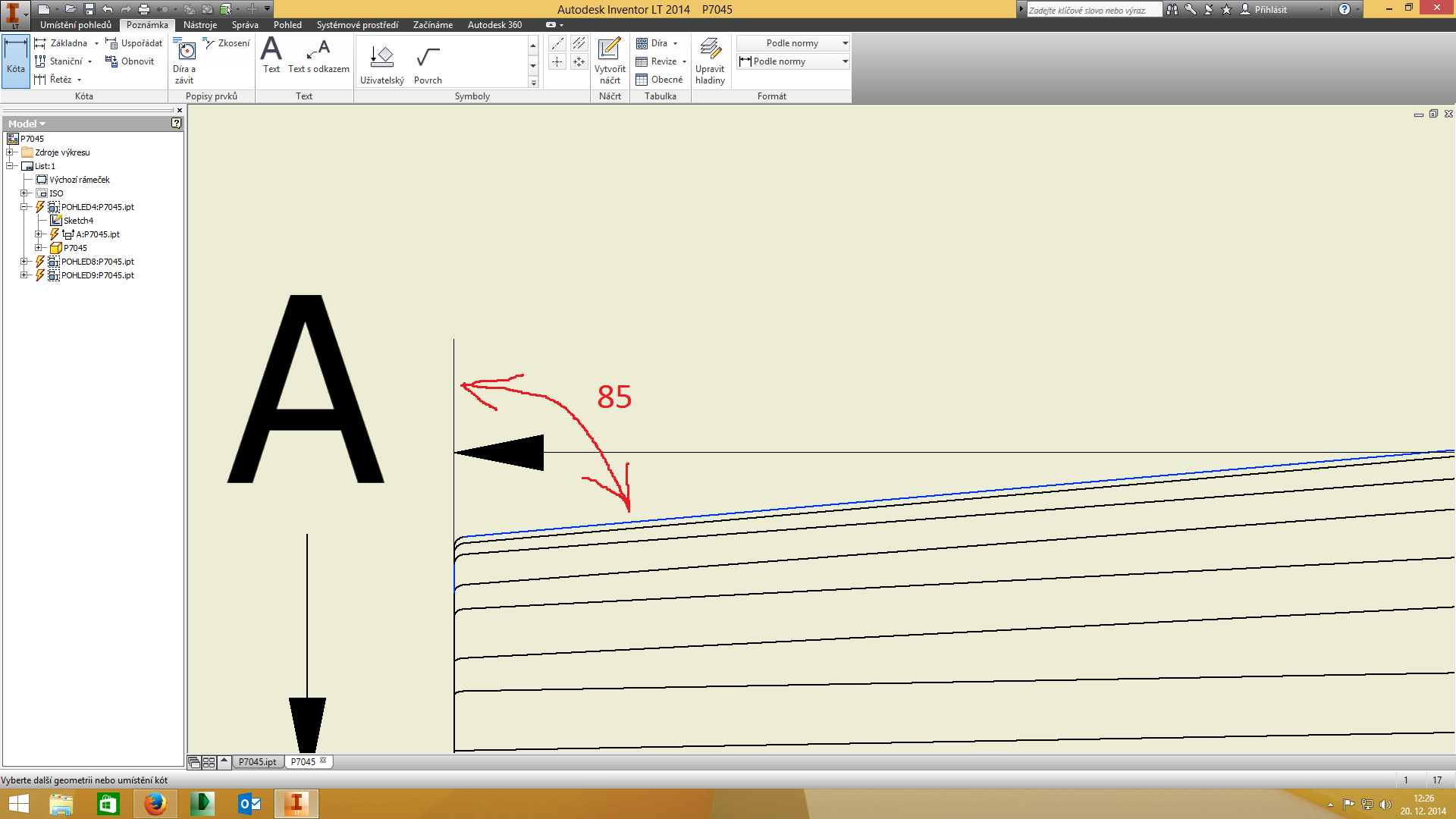

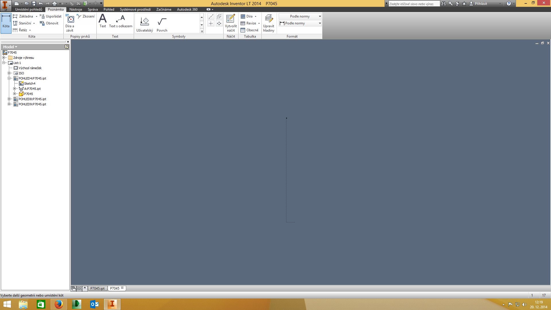

    <![CDATA[<strong>Autor:</strong> <a href="https://www.cadforum.cz/forum/member_profile.asp?PF=59748">Bucivoj</a><br /><strong>Předmět:</strong> 20414<br /><strong>Zasláno:</strong> 21.pro.2014 v 19:27<br /><br />Takse mi to podařilo<img src="https://www.cadforum.cz/forum/smileys/smiley1.gif" border="0" alt="Smile" title="Smile" /><br><br>Dal jsem jiný pohled (kus jsem otočil o 90° a pak jsem dal vytvořit pohled) a už to šlo zakótovat.Takže díky.<br><br><img src="uploads/59748/eeeeeeeeee.png" height="1080" width="1920" border="0" /><br><br>Ale i tak bych se chtěl ještě na něco zeptat a něco dovysvětlit:<br><br>vybral jsem pohled-zvolil jsem nový náčrt (osový kříž byl v pohledu uprostřed)-teď jsem kliknul na "Promítnutí geometrie" a označil jsem ty čáry mezi kterými chci změřit ten úhel<br><img src="uploads/59748/qqqqqqqqqqqq.png" height="1080" width="1920" border="0" /><br><br><br>Po tom označení je vidět,že ty čáry,na které jsem kliknul,takže jsou z části modré a z poloviny žluté?Co to znamená?<br><br>A jak jste myslel tohle "Následně promítněte požadované hrany - tím dostanete promítnuté čáry (zjistíte, zda je to křivka či rovná čára)"&nbsp; -podle čeho zjistím,že je to křivka nebo rovná čára?To je to modrožluté zbarvení?A jak to mám teda případně upravit,jak se to dělá (prosím jednoduše vysvětlit na co kliknout v jakém pořadí<img src="https://www.cadforum.cz/forum/smileys/smiley1.gif" border="0" alt="Smile" title="Smile" />)<br><br><span style="font-size:10px"><br /><br />Upravil Bucivoj - 21.pro.2014 v 20:05</span>]]>

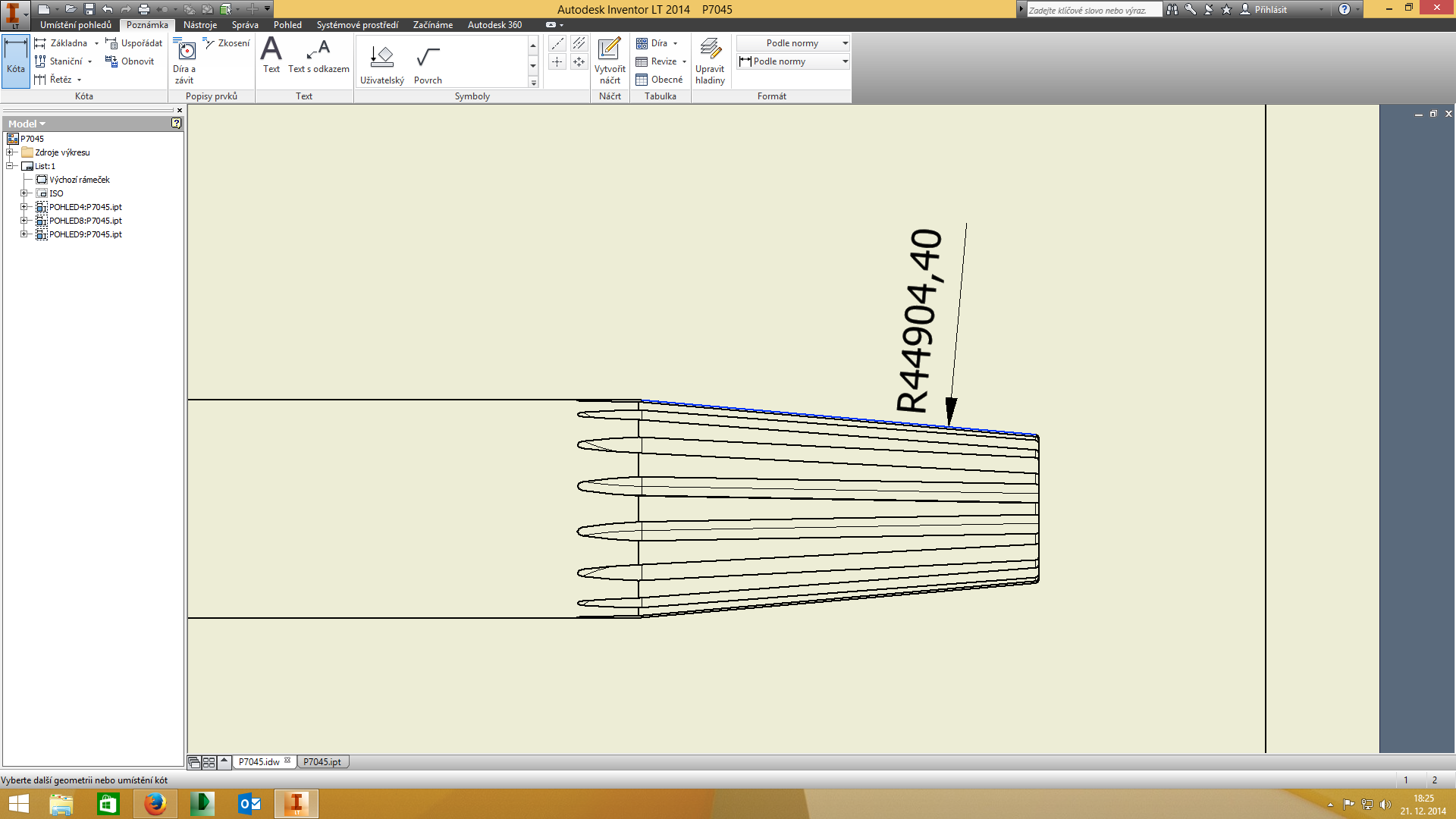

    <![CDATA[<strong>Autor:</strong> <a href="https://www.cadforum.cz/forum/member_profile.asp?PF=59748">Bucivoj</a><br /><strong>Předmět:</strong> 20414<br /><strong>Zasláno:</strong> 21.pro.2014 v 18:43<br /><br />Když kliknu na kótu a pak označím tu čáru,tak to opravdu rměří nějaký rádius viz obrázek.<br><br><img src="uploads/59748/pppppp.png" height="1080" width="1920" border="0" /><br><br><br>Dobře,co jsem teda udělal blbě,že mi to ukazuje rádius,když já potřebuju změřit úhel mezi čelem kusu a tou hranou?<br>]]>

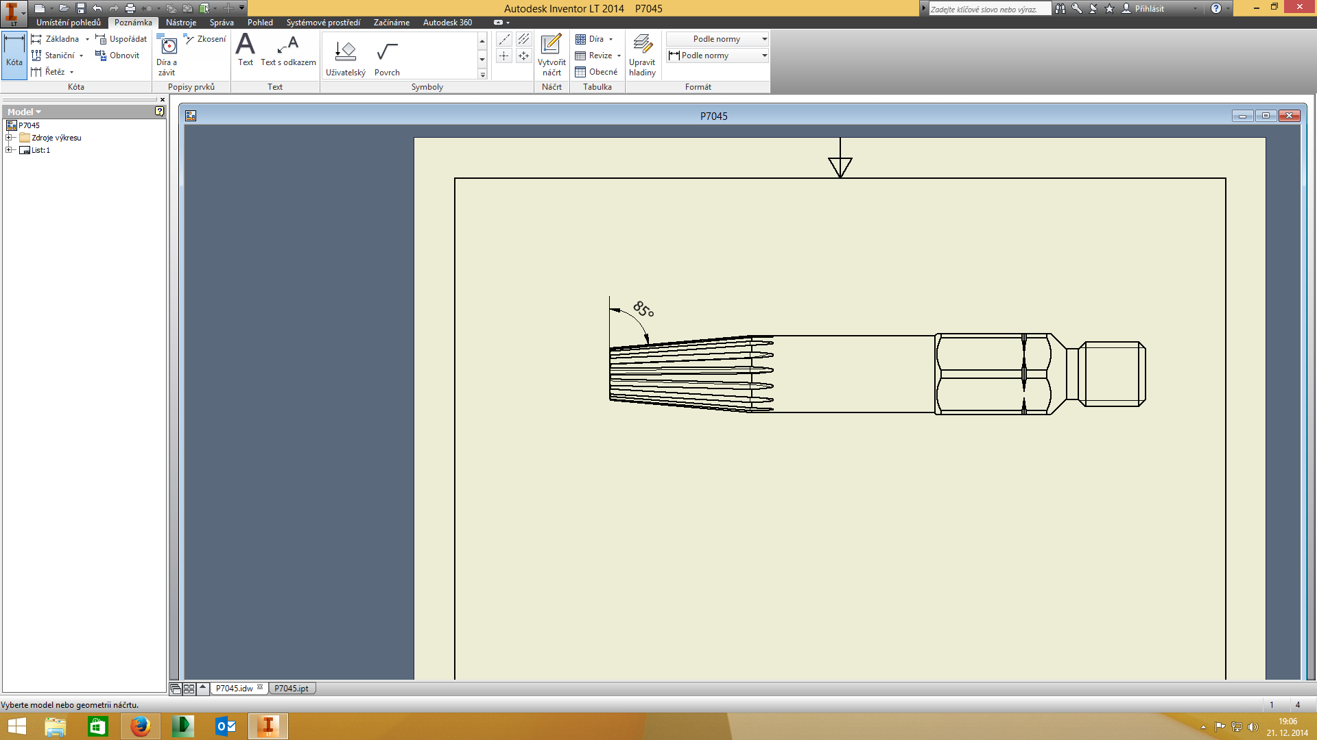

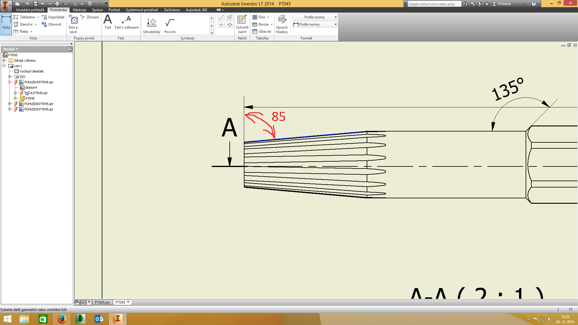

    <![CDATA[<strong>Autor:</strong> <a href="https://www.cadforum.cz/forum/member_profile.asp?PF=59748">Bucivoj</a><br /><strong>Předmět:</strong> 20414<br /><strong>Zasláno:</strong> 20.pro.2014 v 12:44<br /><br />Hledal jsem,ale podobný problém jsem nenašel,takže založím toto téma.<br><br><img src="https://www.cadforum.cz/forum/smileys/smiley19.gif" border="0" alt="Cry" title="Cry" /><br>Mám problém,že mi nejde zakótovat úhel.Jedná se mi o úhel,která je na přílohách vyznačený červeně.<br><br><img src="uploads/59748/zzzzzz.png" height="1080" width="1920" border="0" /><br><br><br>Úhel 135 stupňů mi jde zakótovat normálně.<br><br><img src="uploads/59748/oooooo.png" height="1080" width="1920" border="0" /><br><br>Kliknu na příkaz kóta-označím čelo kusu-označím ten kužel-a stane se to,že se mi vytvoří nějaká divná kóta,která jde někam doprava a dolů úplně mimo výkres viz. třetí příloha (výkres je ta černá tečka nahoře a kotá směřuje někam dolů)<br><br><br><img src="uploads/59748/ttttt.png" height="1080" width="1920" border="0" /><br><br>Nevíte náhodou někdo,co to znamená?<br>Díky za rady<br>]]>
