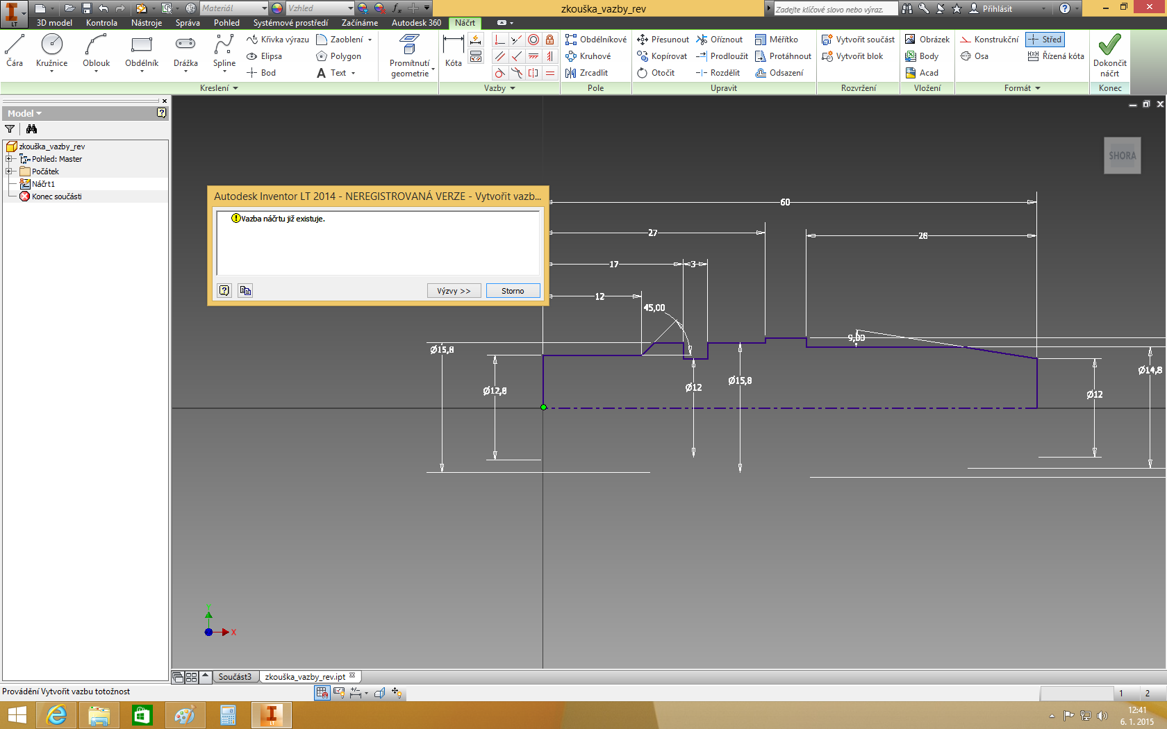

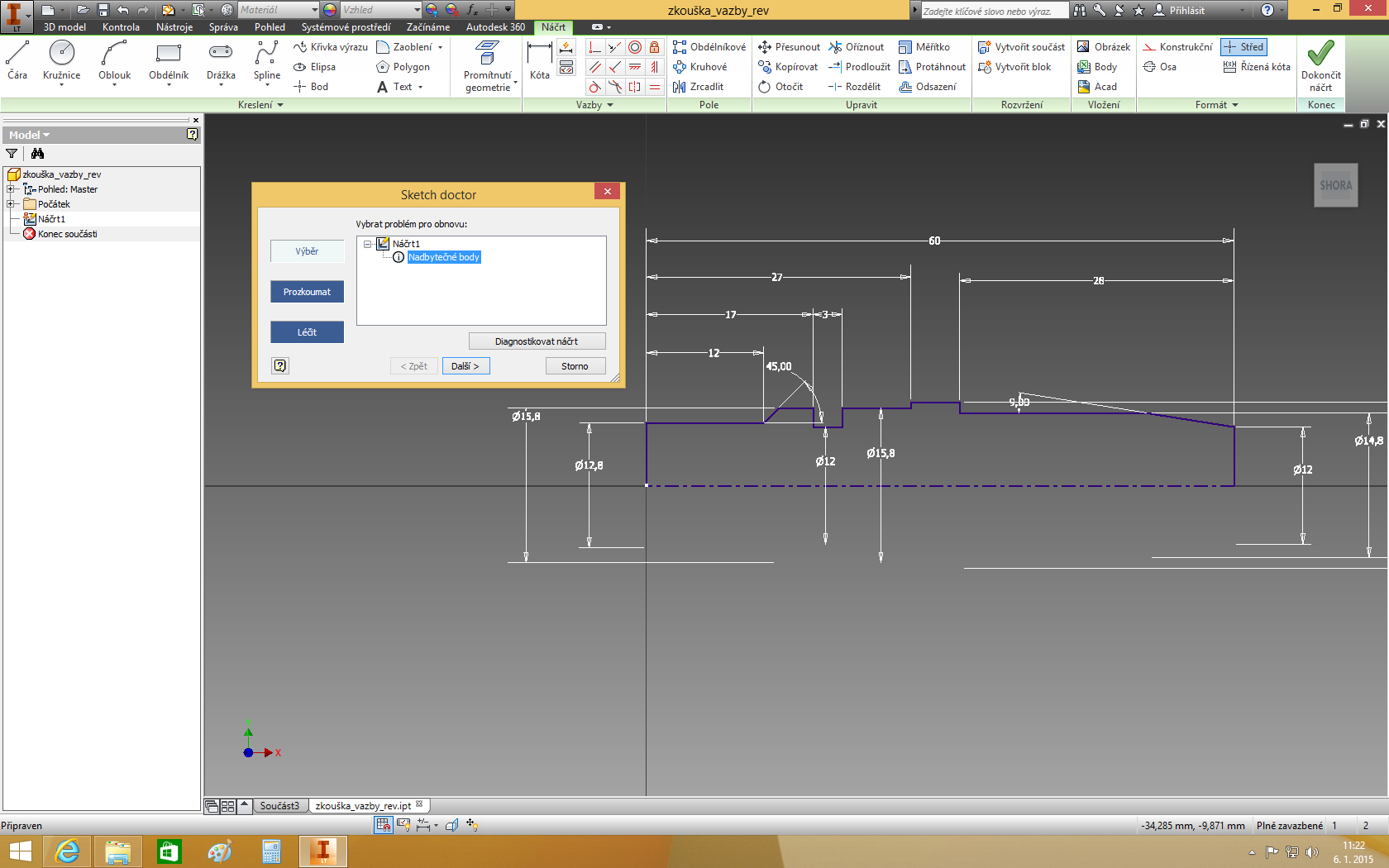

    <![CDATA[<strong>Autor:</strong> <a href="https://www.cadforum.cz/forum/member_profile.asp?PF=59748">Bucivoj</a><br /><strong>Předmět:</strong> 20438<br /><strong>Zasláno:</strong> 06.led.2015 v 12:45<br /><br />Cheff:<div>A kliknout ve sketch doktorovi na "další" a body zkombinovat nelze? (to by jít mělo)</div><div>&nbsp;</div><div>ksyž jsem kliknul na "Další" ,tak to napsalo " Ve stejném místě existuje více bodů náčrtu. Použijte Kombinovat body náčrtu pro vytvoření jednoho bodu náčrtu v každém umístění."</div><div>---tak jsem kliknul zase na "Další" (přeskočilo to na léčit)&nbsp; zeptalo se to na "Kombinovat body náčrtu"---dal jsem dokončit---zeptalo se mě na tohle vi obr.</div><div><img src="uploads/59748/aaaaaaaassssssssss.png" height="1050" width="1680" border="0" /></div><div>dal jsem ano a vyskočila tahle chyba</div><div>&nbsp;</div><div><img src="uploads/59748/wwwwwwwwwoooooooooo.png" height="1050" width="1680" border="0" /></div><div>&nbsp;</div><div>Takže co to znamená?</div>]]>

    <![CDATA[<strong>Autor:</strong> <a href="https://www.cadforum.cz/forum/member_profile.asp?PF=28496">dusek</a><br /><strong>Předmět:</strong> 20438<br /><strong>Zasláno:</strong> 06.led.2015 v 12:40<br /><br />Tady se stala drobná chyba mezi židlí a klávesnicí. Jsem si neuvědomil rozdíl mezi Design Doctorem a Sketch doctorem. Já Sketch doctora vůbec nepoužívám a za chybu beru pouze svítí-li Design Doctor. A protože mi nic nesvítílo, tak jsem to bral jako v pořádku. Pak mi docvaklo, že Sketch a Design je rozdíl, takže mi to po zapnutí Sketch doctora hlášku zobrazilo.<br>]]>

    <![CDATA[<strong>Autor:</strong> <a href="https://www.cadforum.cz/forum/member_profile.asp?PF=59748">Bucivoj</a><br /><strong>Předmět:</strong> 20438<br /><strong>Zasláno:</strong> 06.led.2015 v 12:35<br /><br />Náčrt ale jde vytvořit tak, aby to bylo i bez té chybové hlášky. Náčrt máte "v prostoru", někde poblíž osového kříže. Středový bod NENÍ promítnutý. Když chytnete náčrt za levý spodní bod a budete se s ním přibližovat ke středu, tak zafunguje "magnetický" efekt a náčrt se ke středu "přicvakne". Nákres máte dosazený do středu, ale stále není dovazbený. Toho docílíte tak, že ve vazbách vyberete Pevný bod (ikona zámku) a kliknete na levý spodní roh. Bod se tím pádem stane pevným a zároveň výchozím bodem.<div></div><div></div>Udělal jsem to podle tohoto postupu a už to opravdu neukazuje žádnou chybu<img src="https://www.cadforum.cz/forum/smileys/smiley1.gif" height="17" width="17" border="0" alt="Smile" title="Smile" />Konečně!Děkuji<div>&nbsp;</div><div>Jen nechápu,proč mě ten SKETCH DOCTOR tu chybu ukazoval a vám ne?Je to nějakým nastavením?</div><div>&nbsp;</div><div>Moc děkuji za pomoc!<img src="https://www.cadforum.cz/forum/smileys/smiley32.gif" height="17" width="18" border="0" alt="Clap" title="Clap" /></div>]]>

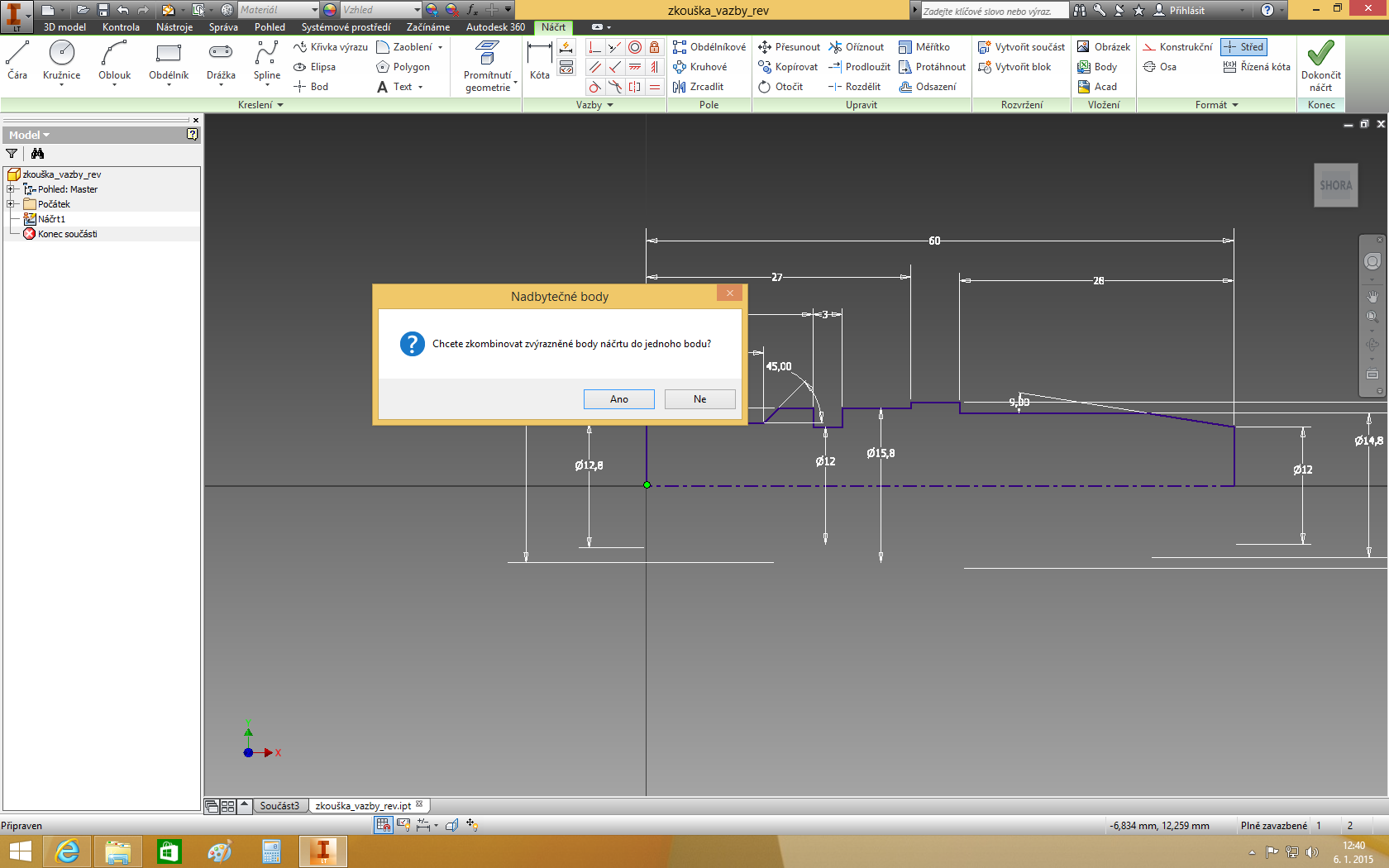

    <![CDATA[<strong>Autor:</strong> <a href="https://www.cadforum.cz/forum/member_profile.asp?PF=1030">Cheff</a><br /><strong>Předmět:</strong> 20438<br /><strong>Zasláno:</strong> 06.led.2015 v 12:10<br /><br />A kliknout ve sketch doktorovi na "další" a body zkombinovat nelze? (to by jít mělo)<br /><br />]]>

    <![CDATA[<strong>Autor:</strong> <a href="https://www.cadforum.cz/forum/member_profile.asp?PF=28496">dusek</a><br /><strong>Předmět:</strong> 20438<br /><strong>Zasláno:</strong> 06.led.2015 v 12:10<br /><br />Tak myslím, že už tomu rozumím. Sketch doctor upozorňuje na zbytečné prvky v náčrtu. Když například vytvoříte čáru přes čáru, tak vás to upozorní, že máte přes sebe dvě čáry. Protože máte vytvořený střed jako bod a na ten bod navazbíte další bod, tak vás to upozorní, že máte zbytečně dva body na sobě. Z konstrukřního hlediska se absolutně nic neděje. Vazbím takto už roky a nikdy to ničemu nevadilo. <br><br>Náčrt ale jde vytvořit tak, aby to bylo i bez té chybové hlášky. Náčrt máte "v prostoru", někde poblíž osového kříže. Středový bod NENÍ promítnutý. Když chytnete náčrt za levý spodní bod a budete se s ním přibližovat ke středu, tak zafunguje "magnetický" efekt a náčrt se ke středu "přicvakne". Nákres máte dosazený do středu, ale stále není dovazbený. Toho docílíte tak, že ve vazbách vyberete Pevný bod (ikona zámku) a kliknete na levý spodní roh. Bod se tím pádem stane pevným a zároveň výchozím bodem.<br>]]>

    <![CDATA[<strong>Autor:</strong> <a href="https://www.cadforum.cz/forum/member_profile.asp?PF=59748">Bucivoj</a><br /><strong>Předmět:</strong> 20438<br /><strong>Zasláno:</strong> 06.led.2015 v 11:38<br /><br />Po překreslení a použití totožné vazby to stále hlásí chybu? Jinak ten postup je následovný. Vyberte středový bod a klikněte na osu. Osa teď bude v horizontální úrovni se středem. Pak klikněte na střed a boční vertikální čáru. Teď by to mělo být správně zavazbené.<div></div><div></div>Po překreslení to stále hlásí chybu.<div>Postupoval jsem podle toho jak jste napsal.Kliknul jsem na totožnou vazbu---označil střed. bod-levou krajní osu- je ve&nbsp;vertikální úrovni se středem--označil jsem spodní osu--je v horizontální úrovni.</div><div>Píše mi to nárt je plně zavazben,ale Sketch doctor hlásí tu samou chybu,jako když jsem dal zkontrolovat přes Sketch doctor ten váš&nbsp; a to&nbsp; "Nadbytečné body" <img src="https://www.cadforum.cz/forum/smileys/smiley19.gif" height="17" width="17" border="0" alt="Cry" title="Cry" /></div>]]>

    <![CDATA[<strong>Autor:</strong> <a href="https://www.cadforum.cz/forum/member_profile.asp?PF=59748">Bucivoj</a><br /><strong>Předmět:</strong> 20438<br /><strong>Zasláno:</strong> 06.led.2015 v 11:27<br /><br />Asi mám někde něco blbě nastavené.Tento Inventor (LT 2014) mám doma cca 2 týdny.V nastavení jsem ale nic neměnil.Jak se mi to stáhlo,tak to je.]]>

    <![CDATA[<strong>Autor:</strong> <a href="https://www.cadforum.cz/forum/member_profile.asp?PF=59748">Bucivoj</a><br /><strong>Předmět:</strong> 20438<br /><strong>Zasláno:</strong> 06.led.2015 v 11:25<br /><br />Píše mi to "Nadbytečné body"<div>&nbsp;</div><div><img src="uploads/59748/efrrrrrrrrrrr.png" height="1050" width="1680" border="0" /></div>]]>
