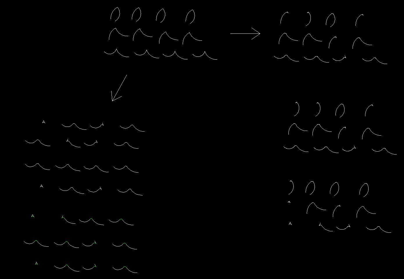

  <item>
   <title><![CDATA[zaobli - rozloží obejkty : Nev&#237;m jestli to dob&#345;e ch&#225;pu, ale...]]></title>
   <link>https://www.cadforum.cz/forum/forum_posts.asp?TID=20457&amp;PID=90719&amp;title=zaobli-rozlozi-obejkty#90719</link>
   <description>
    <![CDATA[<strong>Autor:</strong> <a href="https://www.cadforum.cz/forum/member_profile.asp?PF=9108">Venca80</a><br /><strong>Předmět:</strong> 20457<br /><strong>Zasláno:</strong> 13.led.2015 v 10:39<br /><br />Nevím jestli to dobře chápu, ale mě tedy oblouky (nikoliv křivky z oblouku) nikdy nespojoval dohromady... Pokud jsou oblouky jako křivky (samostatné, nespojené), tak ty samozřejmě normálně spojí. To samé platí u úseček resp. křivek z úseček.<br>]]>
   </description>
   <pubDate>Tue, 13 Jan 2015 10:39:06 +0000</pubDate>
   <guid isPermaLink="true">https://www.cadforum.cz/forum/forum_posts.asp?TID=20457&amp;PID=90719&amp;title=zaobli-rozlozi-obejkty#90719</guid>
  </item> 
  <item>
   <title><![CDATA[zaobli - rozloží obejkty : Varianta se dv&#283;mi polyline-oblouky...]]></title>
   <link>https://www.cadforum.cz/forum/forum_posts.asp?TID=20457&amp;PID=90701&amp;title=zaobli-rozlozi-obejkty#90701</link>
   <description>
    <![CDATA[<strong>Autor:</strong> <a href="https://www.cadforum.cz/forum/member_profile.asp?PF=1045">johny</a><br /><strong>Předmět:</strong> 20457<br /><strong>Zasláno:</strong> 12.led.2015 v 12:19<br /><br />Varianta se dvěmi polyline-oblouky nespojenými. Příkaz Fillet je mi vždycky spojí. Ale tahle varianta příkazu je naprosto nepředvídatelná...&nbsp;<div>&nbsp;&nbsp;<div><img src="uploads/1045/Zaoblovani.png" height="959" width="1391" border="0" /><br></div></div><span style="font-size:10px"><br /><br />Upravil johny - 13.led.2015 v 11:41</span>]]>
   </description>
   <pubDate>Mon, 12 Jan 2015 12:19:42 +0000</pubDate>
   <guid isPermaLink="true">https://www.cadforum.cz/forum/forum_posts.asp?TID=20457&amp;PID=90701&amp;title=zaobli-rozlozi-obejkty#90701</guid>
  </item> 
  <item>
   <title><![CDATA[zaobli - rozloží obejkty : d&#283;kuji za Va&#353;i ochotu. Tu hl&#225;&#353;ku&amp;#034;Cannot...]]></title>
   <link>https://www.cadforum.cz/forum/forum_posts.asp?TID=20457&amp;PID=90697&amp;title=zaobli-rozlozi-obejkty#90697</link>
   <description>
    <![CDATA[<strong>Autor:</strong> <a href="https://www.cadforum.cz/forum/member_profile.asp?PF=29466">dvorakpav</a><br /><strong>Předmět:</strong> 20457<br /><strong>Zasláno:</strong> 12.led.2015 v 10:33<br /><br />děkuji za Vaši ochotu. Tu hlášku&nbsp;<span style="color: rgb54, 69, 90; line-height: 16.7999992370605px; : rgb251, 251, 253;">"Cannot fillet polyline arc segments." to hází když chcete zoblit oblouky už složené do jedné křivky.&nbsp;</span>Když ale budete chtít zaoblit 2 oblouky, které jsou samostatné? Co to udělá?]]>
   </description>
   <pubDate>Mon, 12 Jan 2015 10:33:37 +0000</pubDate>
   <guid isPermaLink="true">https://www.cadforum.cz/forum/forum_posts.asp?TID=20457&amp;PID=90697&amp;title=zaobli-rozlozi-obejkty#90697</guid>
  </item> 
  <item>
   <title><![CDATA[zaobli - rozloží obejkty : M&#283; se to chov&#225; asi jinak, ale...]]></title>
   <link>https://www.cadforum.cz/forum/forum_posts.asp?TID=20457&amp;PID=90696&amp;title=zaobli-rozlozi-obejkty#90696</link>
   <description>
    <![CDATA[<strong>Autor:</strong> <a href="https://www.cadforum.cz/forum/member_profile.asp?PF=1045">johny</a><br /><strong>Předmět:</strong> 20457<br /><strong>Zasláno:</strong> 12.led.2015 v 10:13<br /><br />Mě se to chová asi jinak, ale standardně jako vše ostatní (ACAD 2012).<div>Při zaoblování dvou obloukových segmentů jedné polyline to odmítne udělat a neudělá nic "Cannot fillet polyline arc segments."</div><div>Při zaoblování dvou úsečkových segmentů polyline to provede a nerozloží.</div>]]>
   </description>
   <pubDate>Mon, 12 Jan 2015 10:13:40 +0000</pubDate>
   <guid isPermaLink="true">https://www.cadforum.cz/forum/forum_posts.asp?TID=20457&amp;PID=90696&amp;title=zaobli-rozlozi-obejkty#90696</guid>
  </item> 
  <item>
   <title><![CDATA[zaobli - rozloží obejkty : uploads/29466/zaobli.dwg d&#283;l&#225;...]]></title>
   <link>https://www.cadforum.cz/forum/forum_posts.asp?TID=20457&amp;PID=90693&amp;title=zaobli-rozlozi-obejkty#90693</link>
   <description>
    <![CDATA[<strong>Autor:</strong> <a href="https://www.cadforum.cz/forum/member_profile.asp?PF=29466">dvorakpav</a><br /><strong>Předmět:</strong> 20457<br /><strong>Zasláno:</strong> 12.led.2015 v 09:04<br /><br /><a href="uploads/29466/zaobli.dwg" target="_blank" rel="nofollow">uploads/29466/zaobli.dwg</a><div><br></div><div>dělá to i Autocad Civil 2010. Když zaoblím dva úsečkové segmenty, tak je nerozloží. Když ale zaoblím obloukové segmenty, tak to rozloží.</div>]]>
   </description>
   <pubDate>Mon, 12 Jan 2015 09:04:06 +0000</pubDate>
   <guid isPermaLink="true">https://www.cadforum.cz/forum/forum_posts.asp?TID=20457&amp;PID=90693&amp;title=zaobli-rozlozi-obejkty#90693</guid>
  </item> 
  <item>
   <title><![CDATA[zaobli - rozloží obejkty : Nest&#225;v&#225; se. D&#283;l&#225; v&#225;m to ve v&#353;ech/n&#283;kter&#253;ch...]]></title>
   <link>https://www.cadforum.cz/forum/forum_posts.asp?TID=20457&amp;PID=90572&amp;title=zaobli-rozlozi-obejkty#90572</link>
   <description>
    <![CDATA[<strong>Autor:</strong> <a href="https://www.cadforum.cz/forum/member_profile.asp?PF=1045">johny</a><br /><strong>Předmět:</strong> 20457<br /><strong>Zasláno:</strong> 08.led.2015 v 14:03<br /><br />Nestává se. Dělá vám to ve všech/některých výkresech, i v jiných verzích autocadu, když tak pošlete výkres s výchozími objekty.. i s výslednými.]]>
   </description>
   <pubDate>Thu, 08 Jan 2015 14:03:05 +0000</pubDate>
   <guid isPermaLink="true">https://www.cadforum.cz/forum/forum_posts.asp?TID=20457&amp;PID=90572&amp;title=zaobli-rozlozi-obejkty#90572</guid>
  </item> 

   <title><![CDATA[zaobli - rozloží obejkty : Dobr&#253; den,p&#345;ed ned&#225;vnem mi Civil...]]></title>
   <link>https://www.cadforum.cz/forum/forum_posts.asp?TID=20457&amp;PID=90546&amp;title=zaobli-rozlozi-obejkty#90546</link>
   <description>
    <![CDATA[<strong>Autor:</strong> <a href="https://www.cadforum.cz/forum/member_profile.asp?PF=29466">dvorakpav</a><br /><strong>Předmět:</strong> 20457<br /><strong>Zasláno:</strong> 08.led.2015 v 11:05<br /><br />Dobrý den,<div><br></div><div>před nedávnem mi Civil 2013 začal trochu "blbnout" při příkazu zaobli. Dříve mi zaoblil např. 2 křivky a vše zůstalo jako jedna výsledná křivka. Nyní sice zaoblí, ale na výstupu mám vše rozložené: křivku, oblouk a křivku. Můžete mi poradit, kde se dá nastavit, aby se to chovalo opět jako dříve?&nbsp;</div><div><br></div><div>děkuji</div>]]>
   </description>
   <pubDate>Thu, 08 Jan 2015 11:05:34 +0000</pubDate>
   <guid isPermaLink="true">https://www.cadforum.cz/forum/forum_posts.asp?TID=20457&amp;PID=90546&amp;title=zaobli-rozlozi-obejkty#90546</guid>
  </item> 
