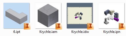

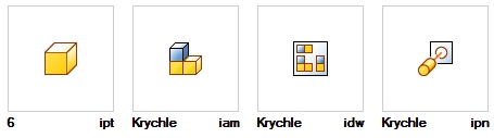

    <![CDATA[<strong>Autor:</strong> <a href="https://www.cadforum.cz/forum/member_profile.asp?PF=9">Vladimír Michl</a><br /><strong>Předmět:</strong> 20465<br /><strong>Zasláno:</strong> 09.led.2015 v 14:06<br /><br />Ano, tento problém v Total Commanderu existuje pro některé typy dokumentů. Pravděpodobně souvisí s bitovostí aplikací (64-bit verze).]]>

    <![CDATA[<strong>Autor:</strong> <a href="https://www.cadforum.cz/forum/member_profile.asp?PF=17010">Fytypaldy</a><br /><strong>Předmět:</strong> 20465<br /><strong>Zasláno:</strong> 09.led.2015 v 13:22<br /><br />Dobrý den, nevím jestli si rozumíme.<br>Ikony jako takové a přidružení k Inventoru funguje<br><img src="uploads/17010/TC.jpeg" height="83" width="508" border="0" /><br><br>Náhledy z Total Cammanderu<br><img src="uploads/17010/Nahl_TC.jpeg" height="127" width="455" border="0" /><br>Náhledy z průzkumníka<br><img src="uploads/17010/Nahl_Pruz.jpeg" height="127" width="438" border="0" /><br><br><span style="font-size:10px"><br /><br />Upravil Fytypaldy - 09.led.2015 v 13:26</span>]]>
