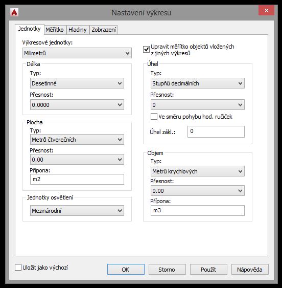

    <![CDATA[<strong>Autor:</strong> <a href="https://www.cadforum.cz/forum/member_profile.asp?PF=3940">Luki.c</a><br /><strong>Předmět:</strong> 20472<br /><strong>Zasláno:</strong> 13.led.2015 v 13:45<br /><br />Domnívám se, že se ptá na něco jiného než na kótovací styl a sice na nastavení výkresu a jeho jednotek. Karta: Formát / jednotky &nbsp;<img src="uploads/3940/jednotky.JPG" height="563" width="552" border="0" /><div><br></div>]]>

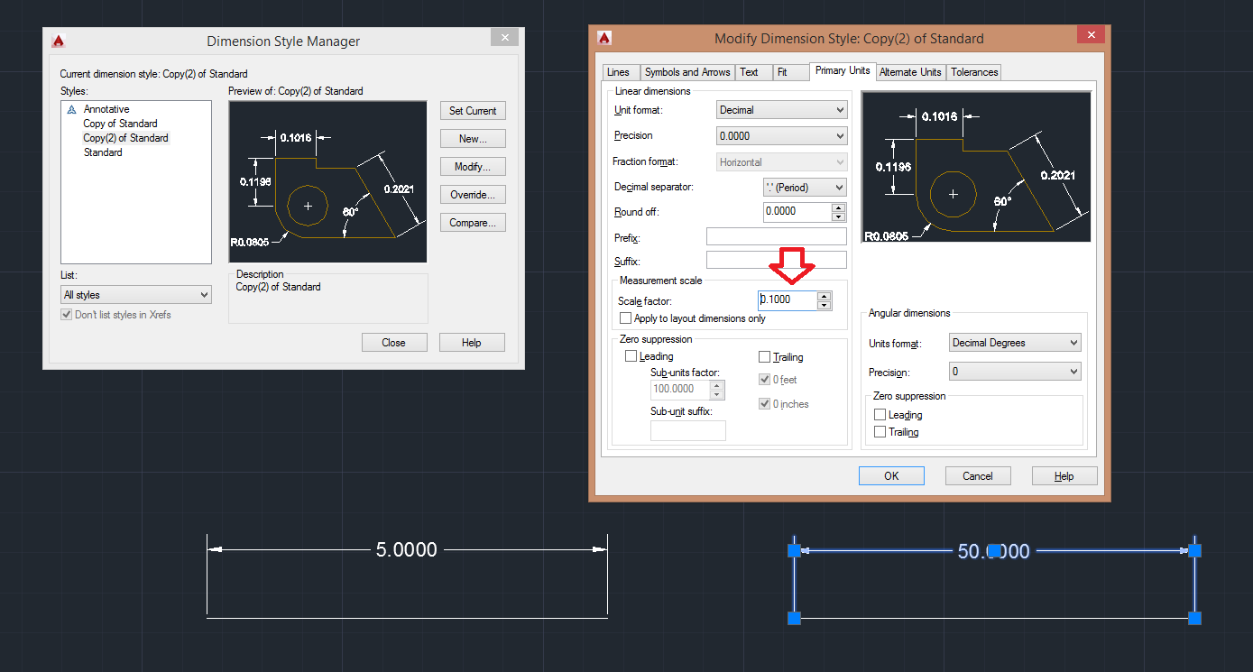

    <![CDATA[<strong>Autor:</strong> <a href="https://www.cadforum.cz/forum/member_profile.asp?PF=1045">johny</a><br /><strong>Předmět:</strong> 20472<br /><strong>Zasláno:</strong> 11.led.2015 v 19:37<br /><br /><table width="99%"><tr><td class="BBquote"><img src="forum_images/quote_box.png" title="Původně odeslal(a) Elara" alt="Původně odeslal(a) Elara" style="vertical-align: text-bottom;" /> <strong>Elara napsal(a):</strong><br /><br />Tak jinak: když chci nakreslit úsečku o délce 50cm, zadám při kreslení 5bodů/pixelů, a po okótování mi to zobrazí 50&#091;cm&#093;.</td></tr></table><br><div>Tohle je všechno v nastavení kótovacích stylů, příkaz _dimstyle.&nbsp;</div><div><img src="uploads/1045/ruzne_kotovaci_styly2.png" height="745" width="1389" border="0" /><br></div>]]>

    <![CDATA[<strong>Autor:</strong> <a href="https://www.cadforum.cz/forum/member_profile.asp?PF=58946">Elara</a><br /><strong>Předmět:</strong> 20472<br /><strong>Zasláno:</strong> 11.led.2015 v 19:23<br /><br /><table width="99%"><tr><td class="BBquote"><img src="forum_images/quote_box.png" title="Původně odeslal(a) maiklss" alt="Původně odeslal(a) maiklss" style="vertical-align: text-bottom;" /> <strong>maiklss napsal(a):</strong><br /><br />To je o nastavení&nbsp; šablony. Někdo ji má na mm někdo na cm. <br></td></tr></table><div><br></div><div>A jak zjistím její nastavení?</div>]]>

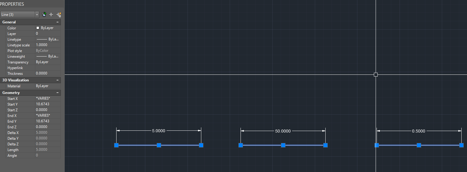

    <![CDATA[<strong>Autor:</strong> <a href="https://www.cadforum.cz/forum/member_profile.asp?PF=1045">johny</a><br /><strong>Předmět:</strong> 20472<br /><strong>Zasláno:</strong> 11.led.2015 v 19:08<br /><br />To taky umím, heč!<div><a href="uploads/1045/ruzne_kotovaci_styly.dwg" target="_blank" rel="nofollow">uploads/1045/ruzne_kotovaci_styly.dwg</a><br></div><div><br></div><div><img src="uploads/1045/ruzne_kotovaci_styly.png" height="575" width="1559" border="0" /><br></div>]]>

    <![CDATA[<strong>Autor:</strong> <a href="https://www.cadforum.cz/forum/member_profile.asp?PF=10604">maiklss</a><br /><strong>Předmět:</strong> 20472<br /><strong>Zasláno:</strong> 11.led.2015 v 19:06<br /><br />To je o nastavení&nbsp; šablony. Někdo ji má na mm někdo na cm. <br>]]>
